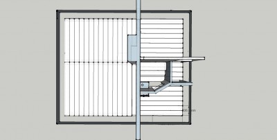

Всем доброго дня!
Подскажите, как лучше сделать...
Задумка:
1. Описание представленной планировки:
- это первый этаж, левая половина - типа зал;
- вход будет в верхней на плане стене, с правой стороны;
- правый нижний угол - баня (закуток с пятью углами - парная);
- вертикальная перегородка - в плане сделать её несущей стеной, проход в зал будет в верхней части;
- утолщение - фундамент для камина.
2. Описание планов:
- дом планируется для летнего отдыха;
- наружняя стена - природный камень, крупная скала, толщина стены 0,6-0,8м;
- второй этаж - полу мансарда, т.е. несущая стена будет до верха окон второго этажа.
3. суть вопроса (прошу высказать экспертное мнение по предлагаемым вариантам):
Вариант 1 - есть опасение, что будет холодноватым, посему хочу сделать в "несущей перегородке" камин совмещенный со стеновой печью.
Печь будет располагаться справа от камина (или вниз вдоль стены на плане).
Вариант 2 - Вариант 1+ совмещение дымохода банной печи с общим.
Собственно 3 в 1 подразумевается три очага в одну трубу.
Извиняюсь за стену текста.
План дома размеры 6х7,5

Андрей, Вы не получите никаких суждений. Ваша картинка не информативна. Если хотите помощи - гоните размеры, входы-выходы, окна и пр. и т.д. И, очень будет хорошо, приложите свои задумки (проекты).
Пока обсуждать нечего.

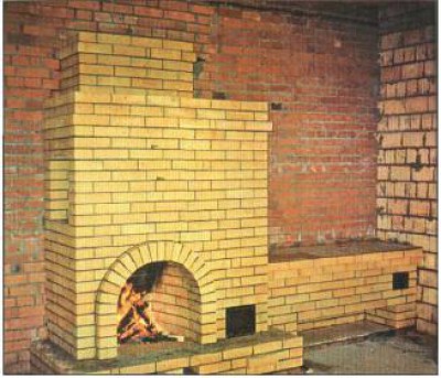

Ниже представлен исходник для реализации.
Как показано на снимке это камин совмещенный с печью + лежанка.
Для себя решил оставить камин+печь и по возможности заменить лежанку на элемент стеновой печи, т.е. отапливать всю стену теплом от печи.
Весь проект + порядовка представлен в журнале: "Советы профессионалов 2010г.№6".
Как говорилось ранее, больших надежд на отопление не возлагается, т.к. это будет летний дом и камин будет носить больше эстетическую направленность, но тем не менее д.б. работоспособным а не муляж.
Это исходник для воплащения

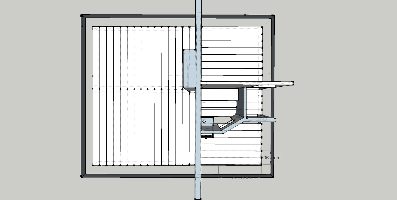

СообщениеДобавлено: Пн 27 Январь 2014, 12:29 Ответить с цитатойВернуться к началу

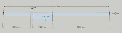

Ниже представлен фундамент под камин+печь+дымоход из бани.
Все размеры кроме общей протяженности, условны.
Т.к. все только в проекте, перенос всего отопительного комплекса вправо/влево, в так же утолщение стены не составят проблем.
Как говорилось ранее, проход в стене будет слева от камина.
Я уже начал ваять в скейтче модель представленного выше проекта, но бросил, после того как посмотрел на этом форуме "рождение печи в кельтском стиле".

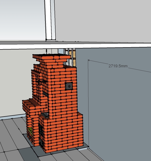

К слову сказать, начал было делать по представленной порядовке модель (с расчетом на то, что переделать быстрее), но увидев у других в проектах футеровку и другие тонкости понял, что вопросов куча и лучше хотябы половину учесть перед возведением модели.
"Черновик" камина

проект интересный Razz
пара дилетантских вопросов:
- реально ли такой печью протопить площадь 6х6 метров в средней полосе России?
- какие есть ограничения по протяженности печьных каналов (горизонтально и вертикально)? это к вопросу по постройке стеновой печки на 2 этажа.

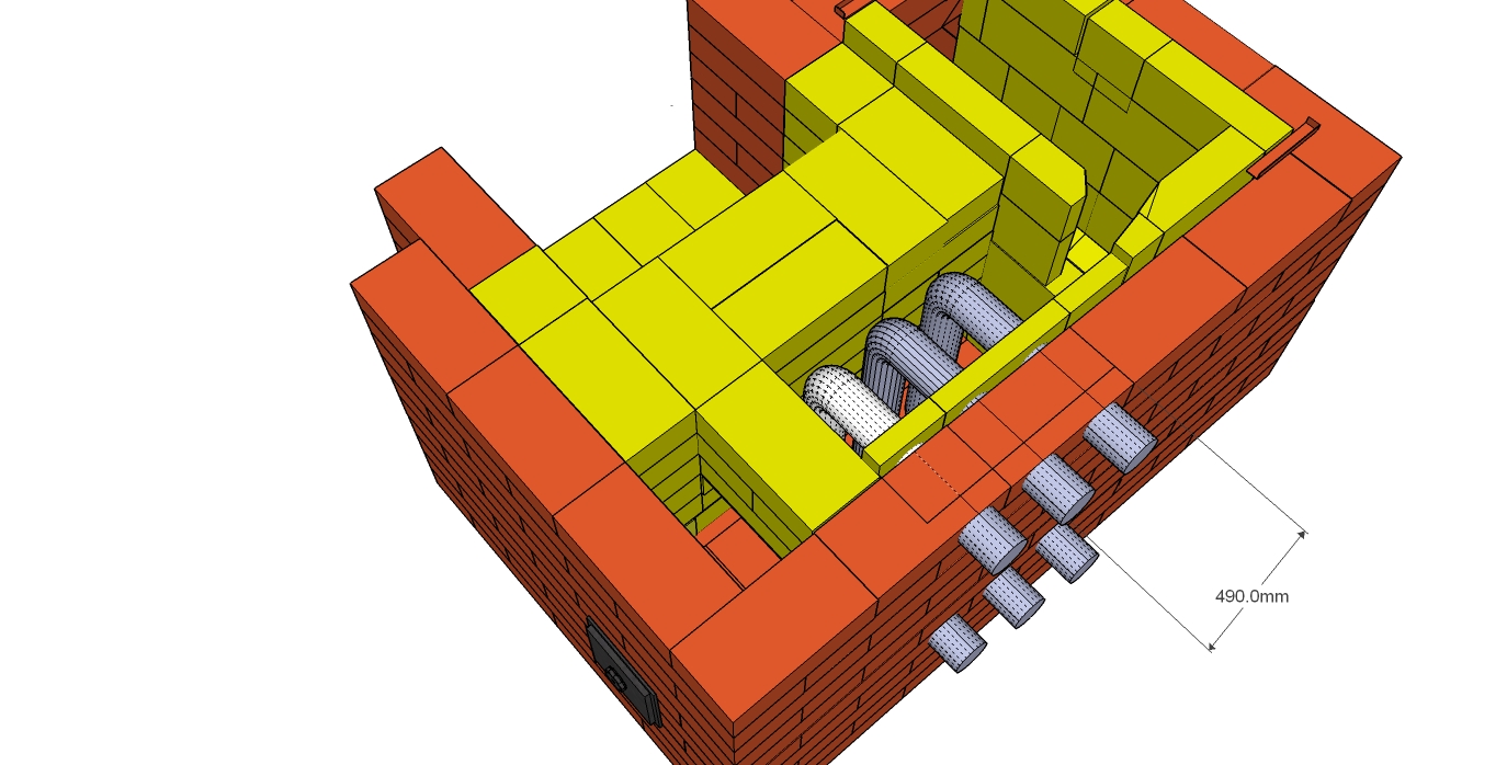

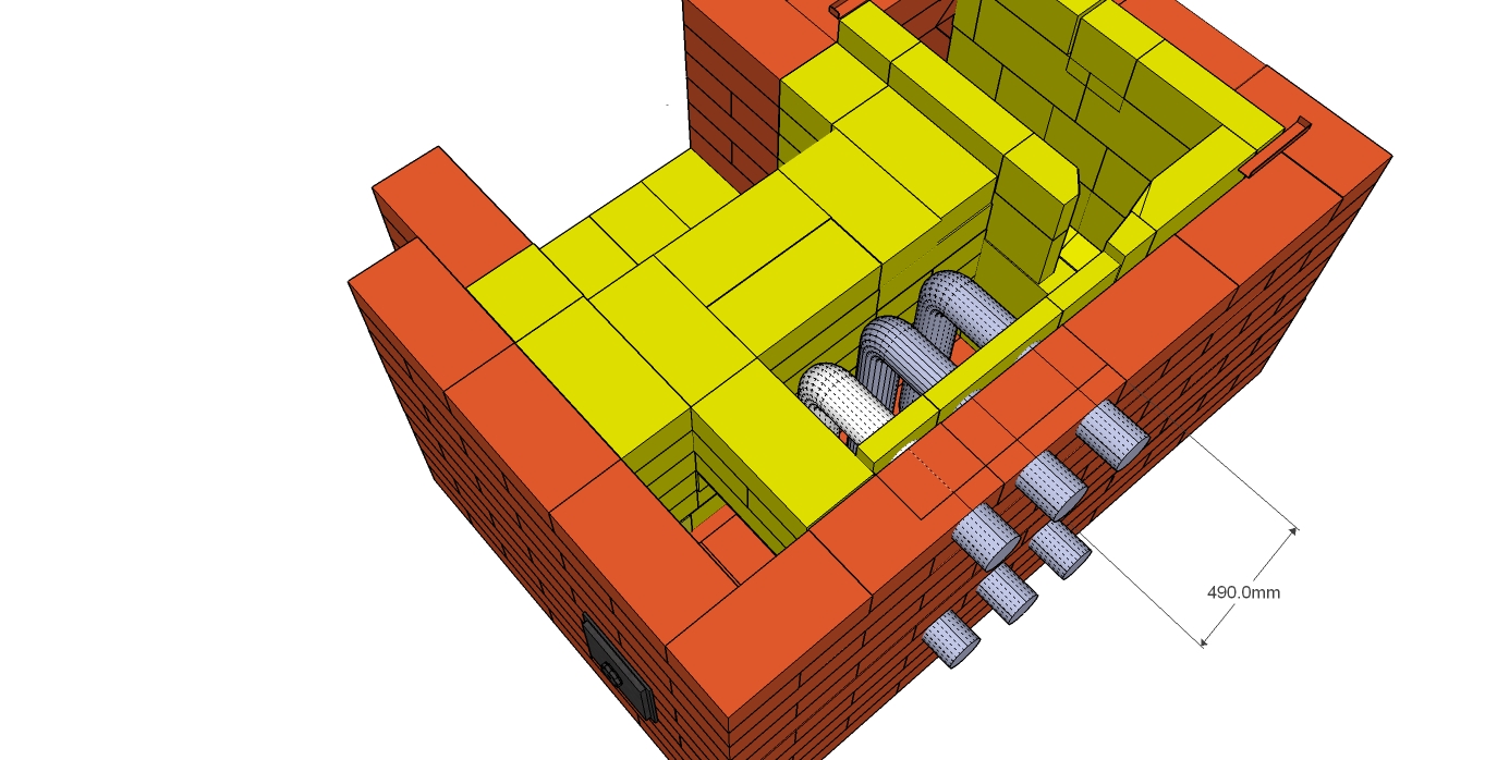

Повертел предложенную Вами ранее печь, модель в виде чернового наброска прикладываю.
Заранее благодарю автора модели за работу и прошу прощения если своими бредниями я её "покалечил".
Сопутствующие коментарии к ней:
- На данном этапе обсматривается её функцианальность в плане отдачи тепла.
В последующем за ненадобность будет удален бак для горячей воды и не спеша обдумаю функцианальную необходимость варочной плиты.
- Появилась задумка попытаться впихнуть туда змеевик для нагрева воздуха и подачи его за счет естественной тяги в нужные места помещенья (под полом второго этажа).
Причина: из-за того, что протапливать печь до красна нет надобности, так как зимовать там не планируется, остро стоит вопрос с максимальным прогревом помещения при минимальном объёме дров. Причем температуру планируется повысить незначительно.
Т.е., если зимой перед растопкой печи температура в доме падает к примеру до 13-17 от условно комфортной в 22-25 градусов, то рассчетать количество дров для того чтобы в доме стало комфортно - работа не ювелирная.
В моём варианте, температуру требуется поднять максимум на 5 градусов и к тому же максимально рассеять тепло по жилплощади, чтоб небыло душно на первом этаже, но было тепло на втором.
Собственно сам вопрос(ы): насколько это реально? М.б. лучше выложить воздушные каналы из кирпича? Насколько расширяется металл, спасет ли сальниковое уплотнение между трубой и стенкой печи в виде асбестового шнура? как быстро прогорит змеевик? (в теории).
 Размер файла:  392.68 КБ
 Просмотров:  746 раз(а)

Сообщения: 2372
СообщениеДобавлено: Ср 29 Январь 2014, 10:02 Ответить с цитатойВернуться к началу
Андрей С. писал(а):
Юра добрый день!
Не морочь себе голову змеевиками, обогревом 2-го этажа, если это летний вариант - не ПМЖ. Зимой просто не будете пользоваться 2-м этажом.
Достаточно просто каминопечь.
Зимой с минуса будешь 12 часов разогревать дом до состояния, когда можно в нём ночевать. Если только не разогреться изнутри Smile
И здесь лежанка хороша, зимой ночевать. Почитай тему http://forum.stovemaster.ru/viewtopic.php?t=7624&highlight=%EB%E5%E6%E0%ED%EA%E0
Ищи-думай оптимальную компоновку именно под свою ситуацию.
Обыгрывай в голове варианты применения печи.
В том числе можно в топку после протопки чугунок поставить, сварить еду и пр.
Хорошо иметь в печи ниши, куда ставить сушить обувь.
Вариантов масса. ДУМАЙ.
Вслух высказывайся, я попробую помочь в ПУТИ.
План дома с 2-м этажом прорисуй аккуратно с размерами и выложи.
Успехов в поиске. Юра. Тула.

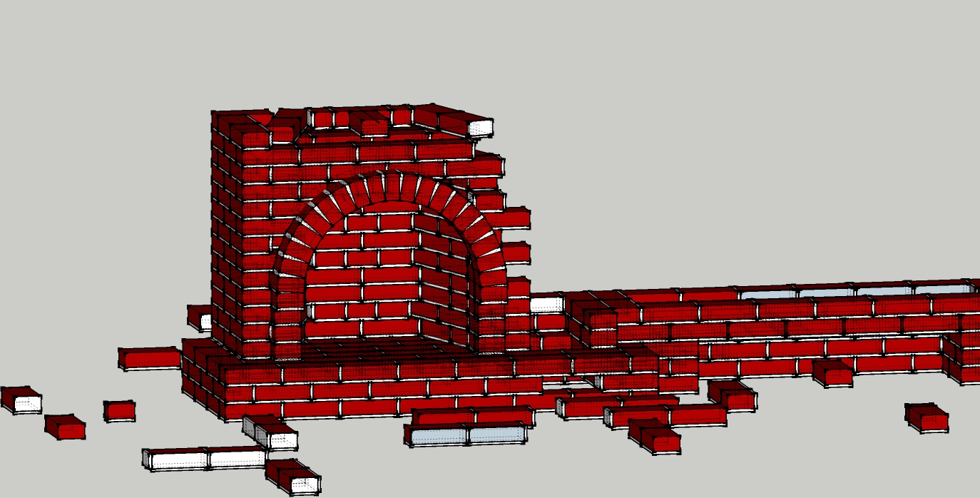

СообщениеДобавлено: Чт 30 Январь 2014, 10:26 Ответить с цитатойВернуться к началу
Подскажите по порядовке, (если счетать ряды сверху вниз то 1,2 расширение 3,4 труба) через перегородку и до потолка второго этада дублируем ряды 3 и 4, без к.л. наворотов?
 Размер файла:  155.15 КБ
 Просмотров:  698 раз(а)
СообщениеДобавлено: Чт 30 Январь 2014, 10:29 Ответить с цитатойВернуться к началу
Да, только распушка делается за 3 ряда, высовывая кирпичи наружу каждый раз на 40мм.
