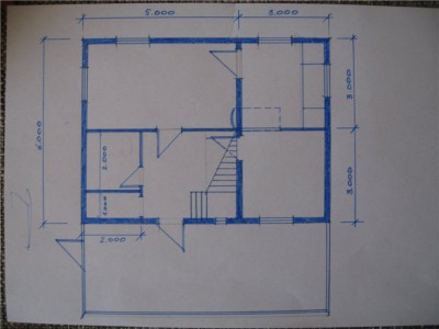

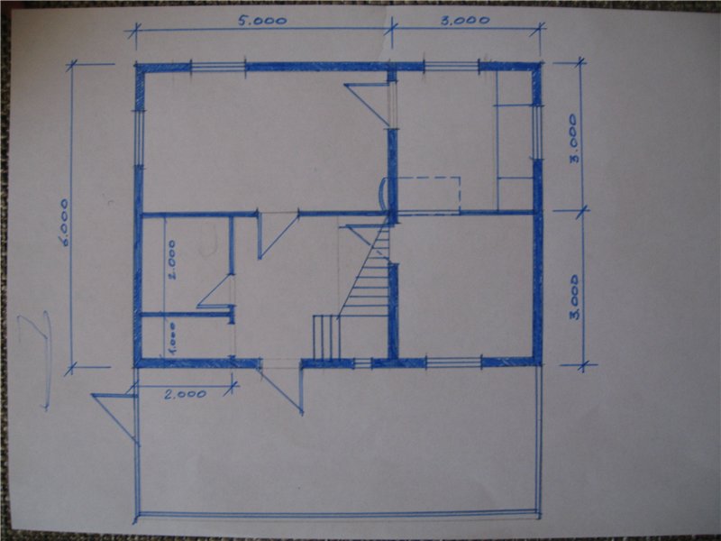

Всем доброго дня!
Ищу печника сложить печь в деревне рядом с городом Сосновый Бор.
Постараюсь максимально описать объект:
Имеем дом-дачу -сруб 6Х8, бревно, дом в основном для летнего пребывания,возможны осенние наезды по выходным, зимние крайне редко, но не исключены. Сруб-пятистенок, пола пока нет, только лаги, грунт- песчаная подушка, ф-т свайно-винтовой, под печь заливали плиту-как могли, она оказалась ниже уровня пола намного, надо будет доливать.
Высота предполагаемого пола до пола второго этажа 2,40см, до конька примерно 3,50.Второй этаж готов, отапливать печью не планируем.
Пока никаких перегородок как на плане нет, только 5 стена.
Бюджет скромный, сильно размахиваться не можем(
С одним печником общались, но к общему знаменателю не пришли.
Отсюда вопрос к печникам: существует ли понятие гибридная печь и удешевит ли печь- если купить печь-камин( приглянулась Бавария), сделать кирпичный отопительный щиток и кирпичную плиту?( а не делать камин из кирпича)
на плане обозначено место планируемой печки, где полукруг-место дня камина, где вытянутая часть- там хотелось бы плиту, и рядом с кухней небольшой отопительный щиток, чтобы прогревалась смежная комната.
Возможно ли это на ваш взгляд?

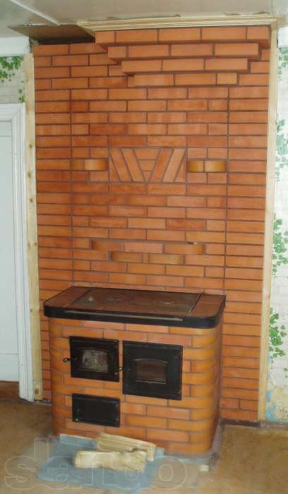

Примерно смысл того, что я имею ввиду, пардон за украденное фото:

Кирпичный щиток с плитой это полноценная печь.
Баварию подключить можно.
По цене дешевле на стоимость материалов и работы по камину из кирпича.

Один печник мне написал, что если подсоединять железную печь к щитку то теплоотдача щитка теряет свою эффективность, т.к. железная печь заберет все тепло на себя.
Хотелось бы услышать мнения на этот счёт, пожалуйста!
СообщениеДобавлено: Вс 6 Июль 2014, 11:32 Ответить с цитатойВернуться к началу
Просто на нагревание щитка уйдет больше дров т.к.железка будет быстро нагреваться и сразу отдавать тепло в помещение вместо того что отдавать его щитку, но в конце концов не на улицу ж это тепло уходит. Так что для дачи это самое то. Для пмж этот эффект тконечно нежелателен

Так щиток с плитой,со своей топкой.
Любят люди страшилок нагонять.

А вы не знаете, что за модель печи на вашей фоторафии? Нравится очень!
СообщениеДобавлено: Пн 7 Июль 2014, 17:10 Ответить с цитатойВернуться к началу
Это камин с водяным контуром, а как называется не в знаю.
Валентин Стрибук
СообщениеДобавлено: Пн 7 Июль 2014, 17:58 Ответить с цитатойВернуться к началу
Это похоже Ока с плитой фирмы МЕТА, есть Охта с плитой.
Щиток НИКАК не ухудшает печь-камин.
Наоборот - вытаскивает тепло из бесполезно выбрасываемого "выхлопа" и уменьшает температуру выходных газов, что безумно важно при использовании сэндвича через чердак и выше.

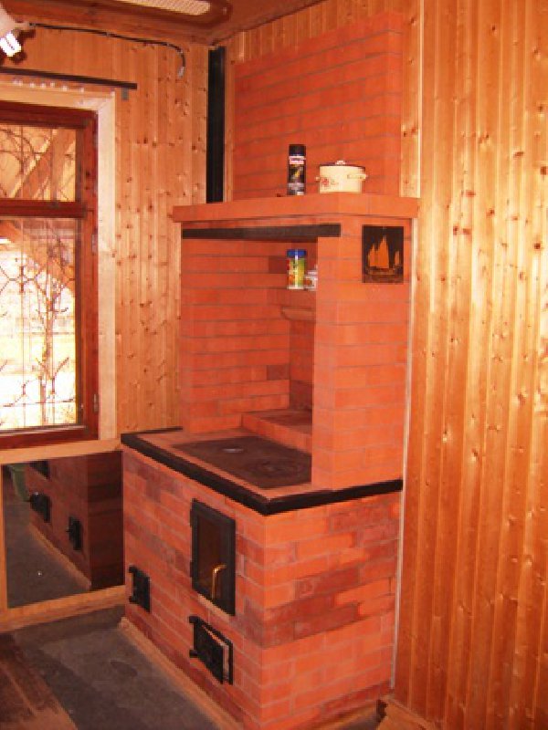

Уважаемые печники, я прошу прощения, буду благодарна за совет: печь мы в результате так и не сделали, разошлись во мнениях, всё таки наверное вот такой вариант будем делать, прошу прощения если использовала чьи-то фотки:
Отсуда вопрос- сколько навскидку кирпича закупать на такую печь?
Мне уже неудобно народ дёргать- 800 обычного и 100 шамота хватит? Smile

ТЕЛ. В Уфе 89273077101 Рустам заказчик я ему Баварию к щитку на 2 хода подключил. Около 400 кирпичей ущло.13 мешков смеси Терракот. Мешок цемента на ноль и на трубу купили сэндвич 3 колена. Но 30 тыс для нее дорого.Шамотная топка тонкая и ненадежная у этой Баварии. Фото мы выложили на этом же сайте.
Конец 12 года был-уточните. 2 задвижки лето зима прочистка перходник трубы.
Ноль не доливайте-на месте можно кирпичом доложить-габариты печи с заливным фундаментом могут не совпасть. Чтоб теплее было на шанцах можно печь ставить

900шт. кирпича (Витебск, цех№1) с учетом 4-х метровой трубой. , 65шт. ША№8, 8 мешков (по 20кг.) - глина шамотная. Это по 2ой печи.

Это просто плита с щитком, обогреет тока кухню и смежную. Ту куда планировался камин не обогреет даже если вырезать дырку.Что б обогрело и там надо печь побольше,полноценную шведку. Типа такой

На 65 шт. шамотного кирпича одного мешка шамотной смеси за глаза хватит. А красный кирпич на обычную глино-песчаную смесь надо класть. Трубу можно и сендвич поставить, быстрее тяга будет разгоняться после перерывов.
