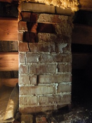

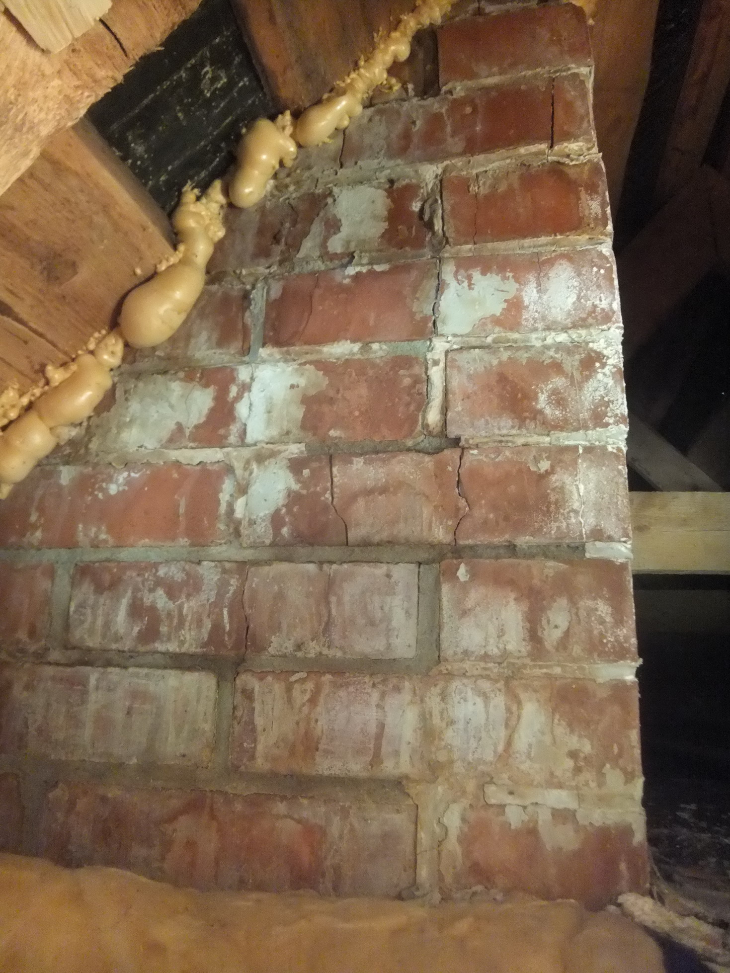

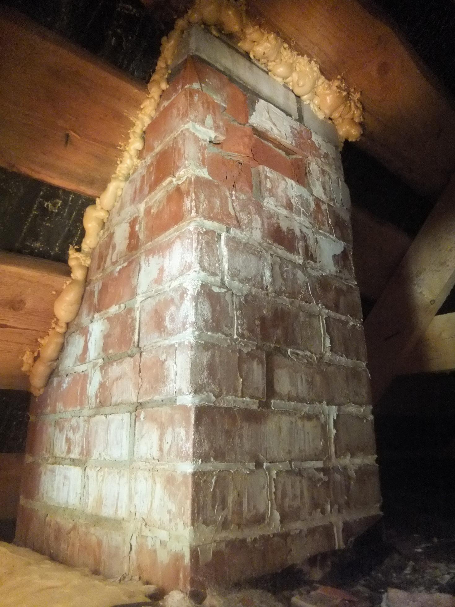

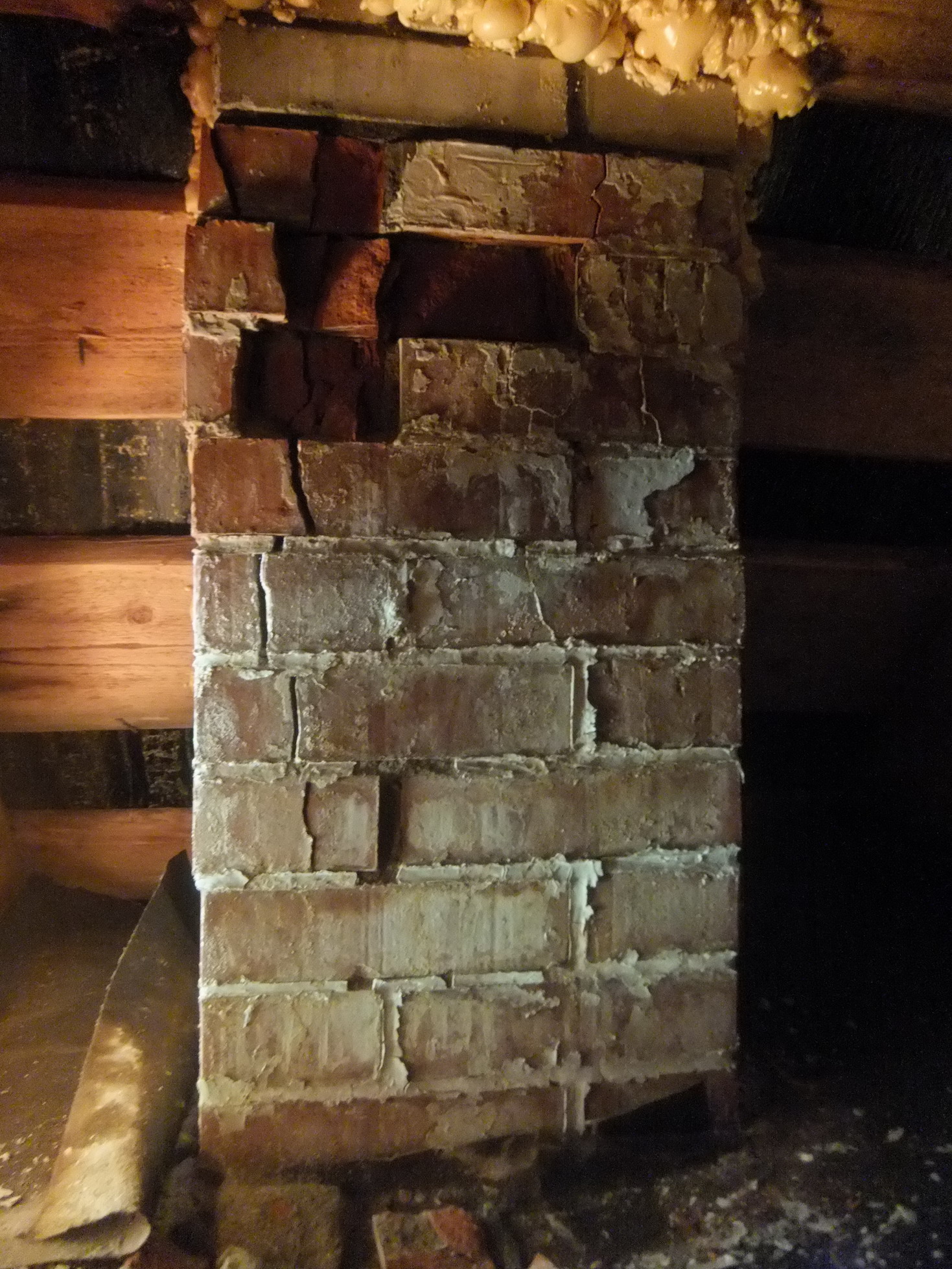

Уважаемые знатоки печного дела!
Видимо из-за конденсата и/или плохой гидроизоляции начал крошиться кирпич на дымоходе на чердаке. Слышал два мнения: необходимо перекладывать весь дымоход до неповрежденных киричей (с демонтажом трубы), можно заменить только поврежденные кирпичи. Посоветуйте, пожалуйста, как правильно поступить. Фотографии прилагаю.

Насмотрелся на ночь этого ужаса-теперь опять кошмары будут сниться...Разбирайте и позовите хорошего печника к себе

Спасибо. То есть просто заменить поврежденные кирпичи не катит?

Пена свидетельствует о том, что фартук не выполнен, либо худой Sad да и выдра не на месте...
Не то что б не катит - просто не получится... Вы ж сами видите что труха, стоит только тронуть , все развалится... плюс обрешетка кровли вплотную к трубе, как еще не сгорели?!

Smile дык, эта - пена ОГНЕСТОЙКАЯ Confused yu

Если есть выдра,то под ней делается фартук из кровельного железа.
А сейчас многие на пену щель между крышей и трубой запенивают,особенно если труба металлическая.На балоне написано и огнеупорная и жаростойкая и т.д.А мелкими буквами надпись,кратковременный нагрев не более 100 градусов.

Специалист предложил метод - не переделывать дымоход, а просто оштукатурить с сеткой. Что думает уважаемая общественность?
Давайте представим - что при этом произойдёт.
Труба оштукатурена по сетке цементосодержащим раствором, толщина слоя ~ 2см.
Кирпичи трубы продолжают разрушаться, ибо лучше они не стали и условия не изменились, добавилась механическая прочность от сетки и слоя штукатурки.
Поскольку диапазон перепада температур ещё сильнее возрастёт из-за увеличения толщины трубы и её теплоёмкости - через несколько топок новую "шубу" порвёт по прежним линиям напряжения - по старым трещинам то бишь.
Труба не развалится, она и так стояла, да ещё была укреплена с армированием.
Но - была задача не механически укрепить трубу, а предотвратить возможный пожар от искр и ДГ, вырывающихся из неконтролируемо появляющихся щелей и трещин.
Конечно, пара сантиметров штукатурки будут какое-то время сопротивляться горячим газам, но цемент разрушится от высокой температуры, и потихоньку выкрошится, формируя новые трещины.
Что бы предотвратить это, попробуйте:
1) Зачистить мет. щёткой внешнюю кирпичную поверхность трубы.
2) Обмазать всю зачищенную поверхность мастикой типа "что-то +".
3) Оберните трубу рулоном плотной стеклоткани, которую
4) Так же обмажьте поверх мастикой.
5) Оштукатурьте с сеткой (с))
Мало того, что стеклоткань сама армирует и укрепит трубу почище, чем мт.сетка, так ей ещё и пофиг на температуру, по крайней мере на ту, которая достигается в трубах.
Мастика покроет тонким слоем кирпич и затечёт в микротрещины, скрепив их стенки, сделав невозможным дальнейшее раскрашивание большинства из них.
Более того, мастика эластична, и возможно - вместе со стекотканью они образуют контур, который не будет расширяться до появления трещин на "штукатурке по сетке".
Горячие ДГ с искрами, даже если и доберутся до слоя стеклоткани в мастике, уныло потыкаются в него, нагреют, обломаются, и пойдут дальше вверх, даже не узнав, что за стеклотканью была ещё и сетка со слоем штукатурки)
Что и требовалось достичь.

Судя по фото, верх трубы, выше кровли, уже из силикатного.
А вы уверены, что в проходе перекрытия (потолка) нет таких-же трещин? Ну замотаете верх, как советуют, а ниже? Да и честно, по стеклоткани с мастикой сомневаюсь я. Жёстко, при нагреве может порвать. Но опыта конечно нет, если кто пробовал, поделитесь.
У себя я бы переложил.
