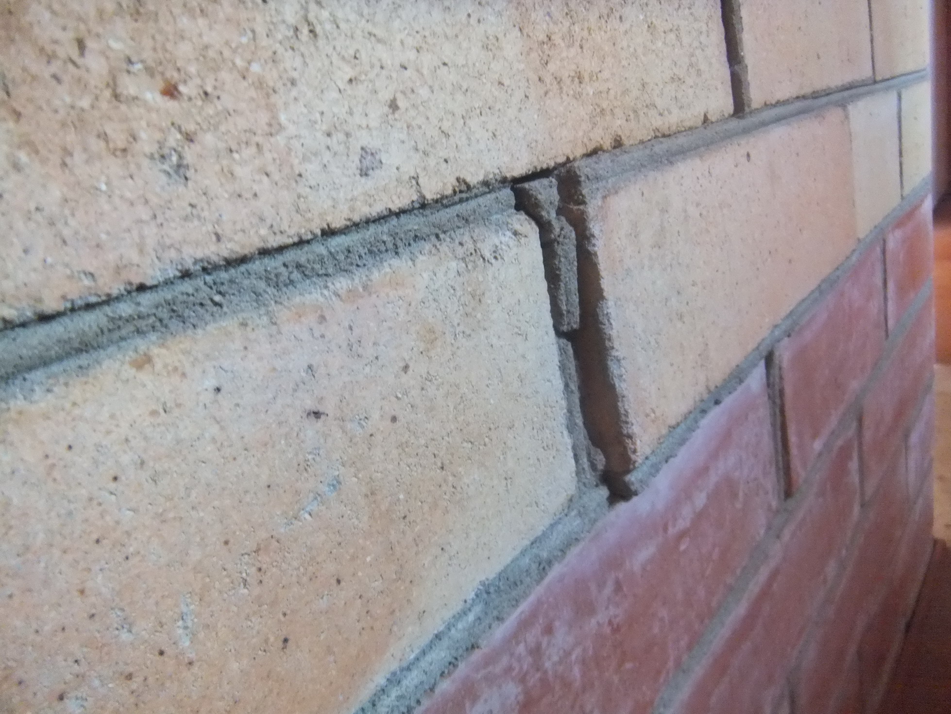

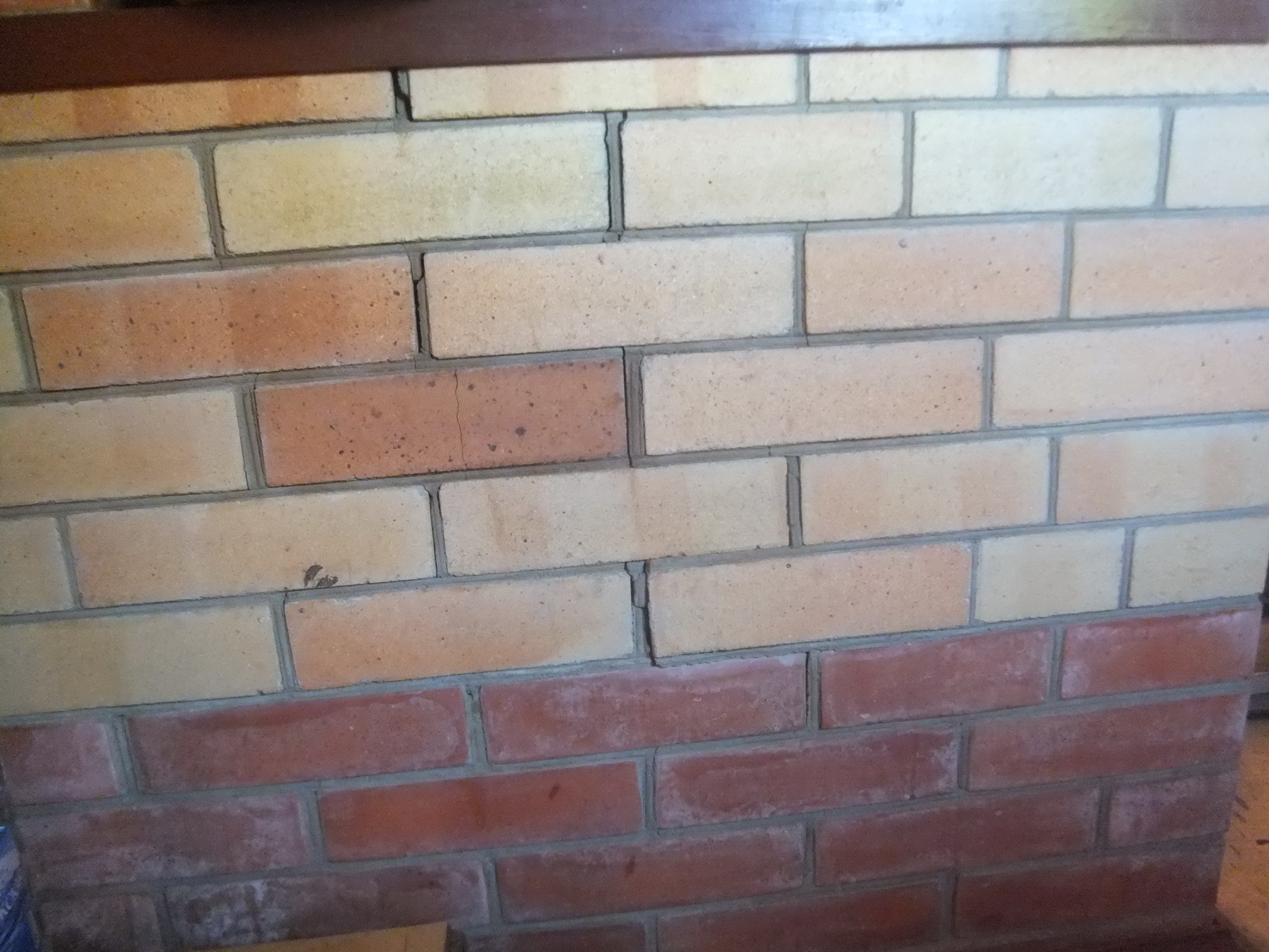

Уважаемые мастера печного дела!
Недавно заметил, что один из кирпичей в печке выперло (см. фото). Как такое могло произойти, насколько это опасно и нужно ли с этим что-то делать?

А мы здесь все ясновидящие. Smile
Ни общего вида печки нет, ни порядовок... Very Happy
Вы то сами бы смогли что-то сказать по 2 фото?

обычно шамотный кирпич для футеровки отлично подходит, а если так ложить от температурного нагрева на простой глине всегда просто расползаются.
Сообщения: 6016
СообщениеДобавлено: Вт 9 Сентябрь 2014, 22:15 Ответить с цитатойВернуться к началу
"Классика" Shocked для НЕфутерованных топок из ШАмота Sad на плашку Surprised

Расширение шамота от прогрева примерно 6мм на 1м длины. У красных кирпичей - гораздо меньше. Законы физики сработали - кирпичи начали сдвигаться.
Разбирать и делать нормальную печку, с футерованной топкой. Для разборки пригласить того же печеклада. За бесплатно и попросить очистить кирпичи как минимум.

1. Конечно косяк, Шамот плотнее и сильнее расширяется, как металл. Может именно у этого кирпича некоторая конусность внутрь и его выпирает (слабое звено), а обратно после остывания его ничто запихивать (по физике) не будет.
2. Да подожди до весны и не перетапливай
3. Посмотри до весны и подмазывай глино-песчаным раствором (дабы не угореть)

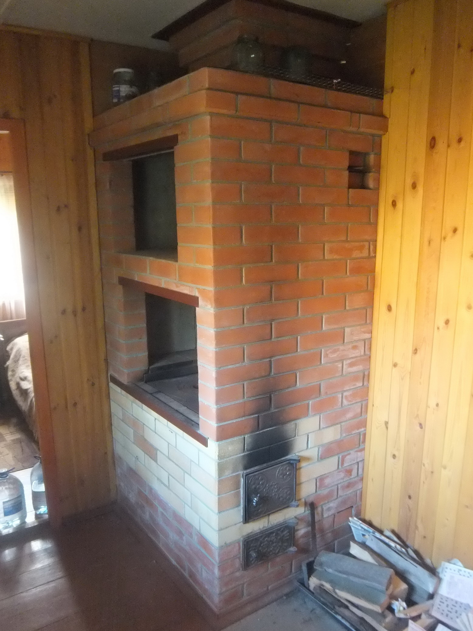

Еще раз спасибо. Выкладываю общий вид печки.

Ну это уже что то с самой печью, видно накрутил Ваш печник что то не так с каналами, если бы она не дымила и работала нормально было бы все хорошо а кирпичи можно было бы и заменить.
СообщениеДобавлено: Пн 22 Сентябрь 2014, 18:43 Ответить с цитатойВернуться к началу
нарушение правил противопожарных налицо.
38см до дыма!

Шамот перевязан с красным кирпичём- грубейшее нарушение технологии кладки. Печник строивший печь -нулевой полностью. Самозванец и неуч.

Насколько я понял, нельзя было класть шамотный кирпич вместе с красным. А что про 38 см? И что с футеровкой, она не сделана или сделана неправильно?

Такие разрушения обычно, от футеровки без зазора, но тут ее нет остается глухо засаженная плита. Переставить плиту на базальт лопнутую стенку передожить, и можно прозимовать.

2. Что значит "38 см до дыма", как написал г-н Солин?
Сергей68
Сообщения: 855
СообщениеДобавлено: Ср 24 Сентябрь 2014, 16:24 Ответить с цитатойВернуться к началу
Примыкание деревянных конструкций к печам, с разделкой из негорючих материалов ( напр. кирпича) из расчета - не менее 38 см. от дыма до дерева.
В Вашем случае, как на фото... где красные линии, там должно быть соединение перегородок с кирпичной разделкой. Очень опасно в зоне топливника, поскольку шамот не является термоизоллятором... Сгорите нафиг...
Выход ( что бы не сгореть в эту зиму)... Разобрать перегородки в местах примыкания к печи, поставить каркас из металлопрофиля по технологии "Гипрок", зашить стекломагниевым листом, отделка перегородки- краска, кафель... короче что то не горючее.
