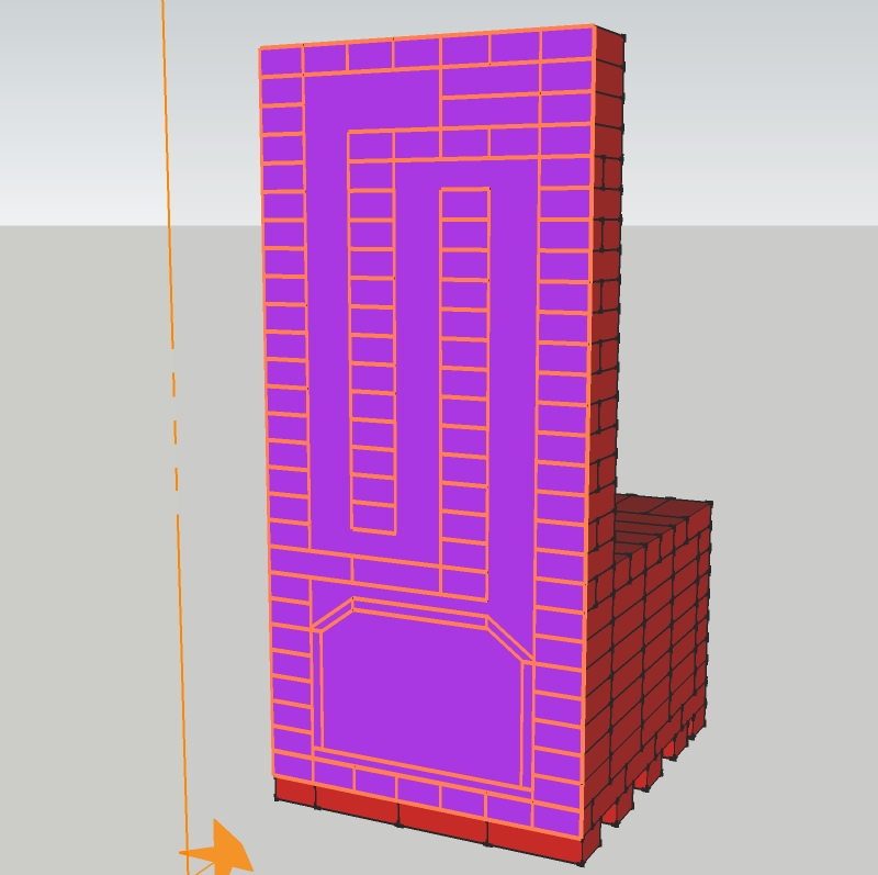

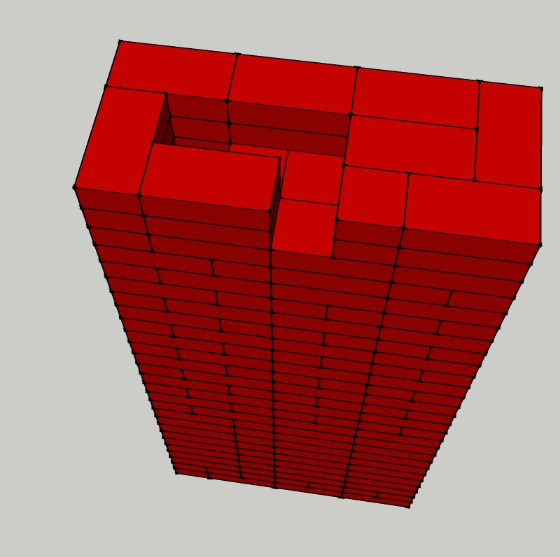

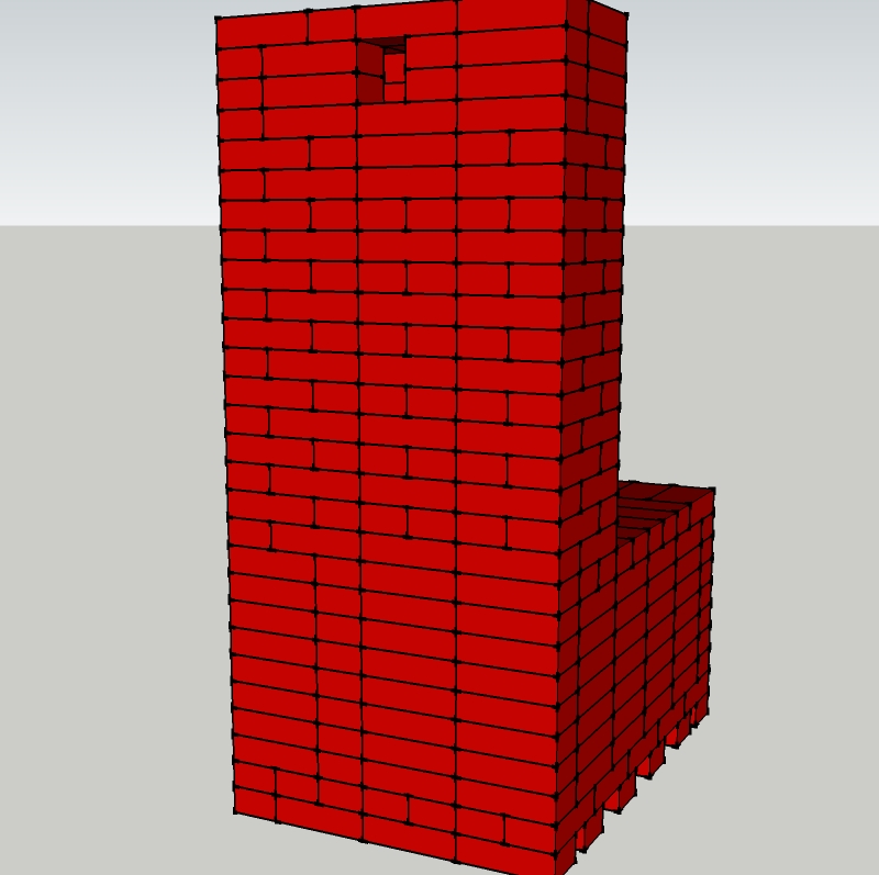

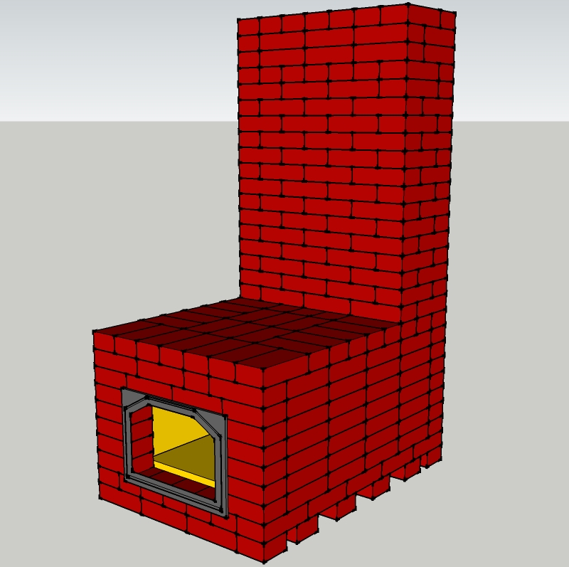

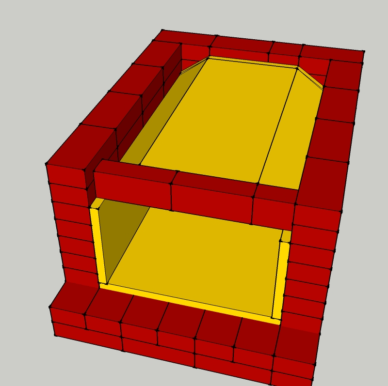

Прислушайтесь к Андрею Алексеевичу
Подпечье практично
Дрова положить, сушить поставить и пр.
Подпечье можно сделать просто в виде столбов, перекрыть на уголках и дальше ...
Герметичную дверку распашную подобрать надо.
А вот с трубой через стену засада есть.
Труба под прямоточку большая нужна. (пятерик минимум).
И пройти стену надо. Посчитай дыру в стене, плюс противопожарный отступ. Горизонтальный ход - метр.
Большой сендвич (250 внутри) через стену просится.
Отопительный щиток сзади можно, только прямой ход надо закрывать задвижкой.
Получается противоток: вниз до пола по центру, вверх в колпак по краям, посередине колпака в трубу. Только это широкий щиток получается (5 кирпичей).
Не вырисовывается в данной компоновке красиво.
Просится минирусская.
Либо как уличная плита без щитка, где топка сводом, а не чугунная двухконфорочная плита сверху. Опять-же поднять надо на 4 кирпича хотя-бы (в уличной классическая компоновка с поддувалом, которая поднимает верх плиты до удобного уровня).
Думай дальше, рисуй-выкладывай варианты компоновки.
Может прийти интересная мысль, которую обсудим и в итоге Сам дойдешь до нужной тебе компоновки.
А реализация - это уже дело техники. Главное продумать всё и просчитать все "грабли".
Успехов!

Подскажите, будет ли такая схема работать?
Кладка пока вразнобой, - сначала нормально пытался, но пришлось несколько раз переделывать, поэтому плюнул пока.
Дверцы для чистки не рисовал (честно пока не уверен где их правильно поставить).
Плагин по закраске сечений то ли глючит, то ли я торможу, - надеюсь поймёте где что.
 Размер файла:  245.39 КБ
 Просмотров:  648 раз(а)

Сообщения: 2355
СообщениеДобавлено: Чт 18 Сентябрь 2014, 09:07 Ответить с цитатойВернуться к началу
посмотри эту тему, может что почерпнёшь для себя
http://forum.stovemaster.ru/viewtopic.php?t=7624&postdays=0&postorder=asc&highlight=%EB%E5%E6%E0%ED%EA%E0&&start=20
А по твоему проекту:
Под подом надо 2-3 ряда делать минимум, иначе будешь греть пол
Непонятно, как будет поступать воздух?
Uspokoin
Зарегистрирован: Ср 10 Сентябрь 2014, 07:38
Сообщения: 20
Регион: Чебоксары
СообщениеДобавлено: Чт 18 Сентябрь 2014, 09:46 Ответить с цитатойВернуться к началу
Почитаю. А как лучше сделать подачу воздуха?
