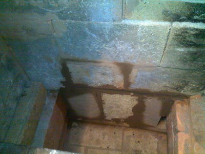

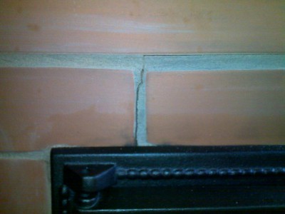

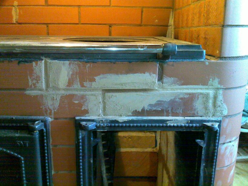

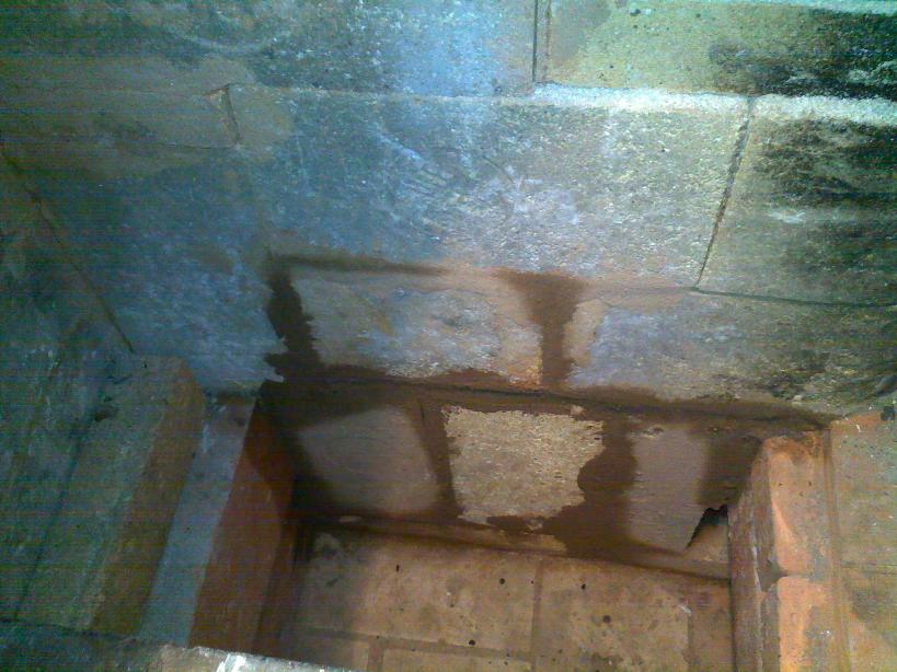

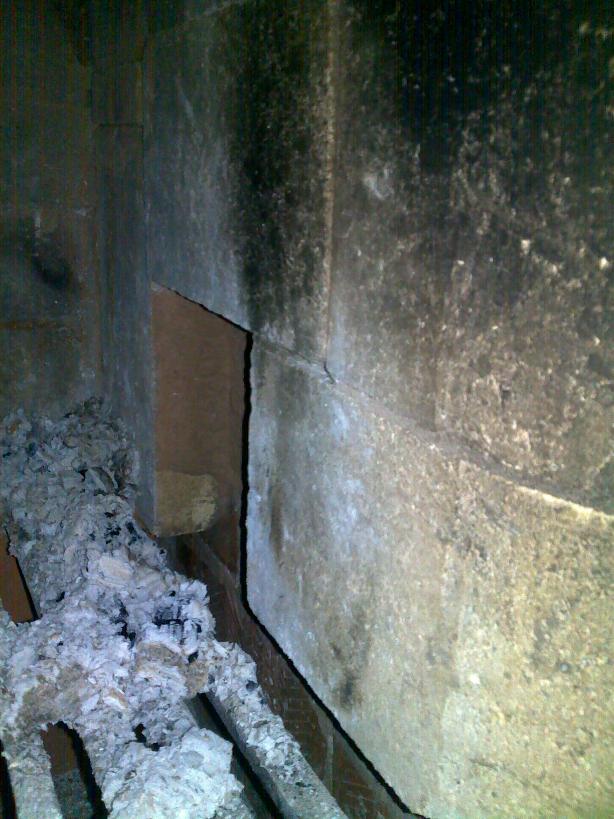

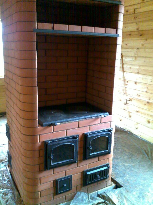

Доброго времени суток.
В конце лета 2012 года в новом доме, бригадой от члена гильдии печников, под "ключ" была построена Шведка "цены не малой".
В начале осени в швах над топкой появились трещины. Кроме того, варочная плита лежала не горизонтально. Так как по Договору на строительство печи была оговорена годовая гарантия, начал вести переговоры с исполнителем и его руководителем. В начале лета 2013 года удалось "вызвонить" исполнителя и договориться о времени выполнения ремонта. Мастер снял плиту, выпилил несколько кирпичей и переложил их. Горизонтально уложил плиту. Потом я покрасил печь пропиткой. Через месяц с растрескиванием шва над топкой все повторилось. Кроме того, в топке выпал шамотный кирпич, который ни на что не опирался. Т.к. гарантийный срок истек, решил выполнить ремонт собственными силами. Хорошо, что печная смесь и шамотные кирпичи были в наличии. Сначала из шамота сделал "опору" для выпавшего в топке кирпича и уложил его на место. Затем, насколько смог расчистил растрескавшиеся швы, заделал их печной смесью и замыл. Без топки печь выстояла около недели. Через месяц швы опять растрескались. Прошу оказать помощь в рекомендациях по моему конкретному случаю "борьбы" с трещинами в швах.
P.S. Печь ни когда не перетапливал...

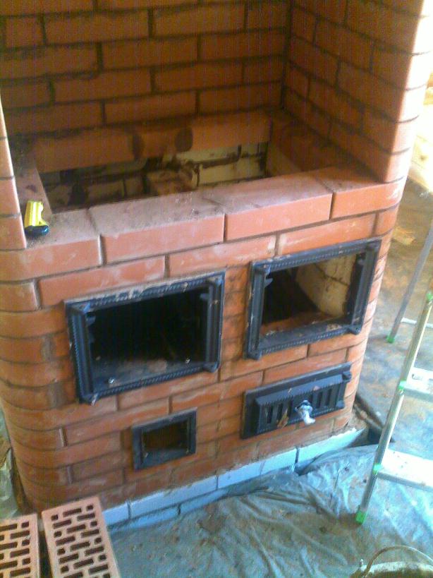

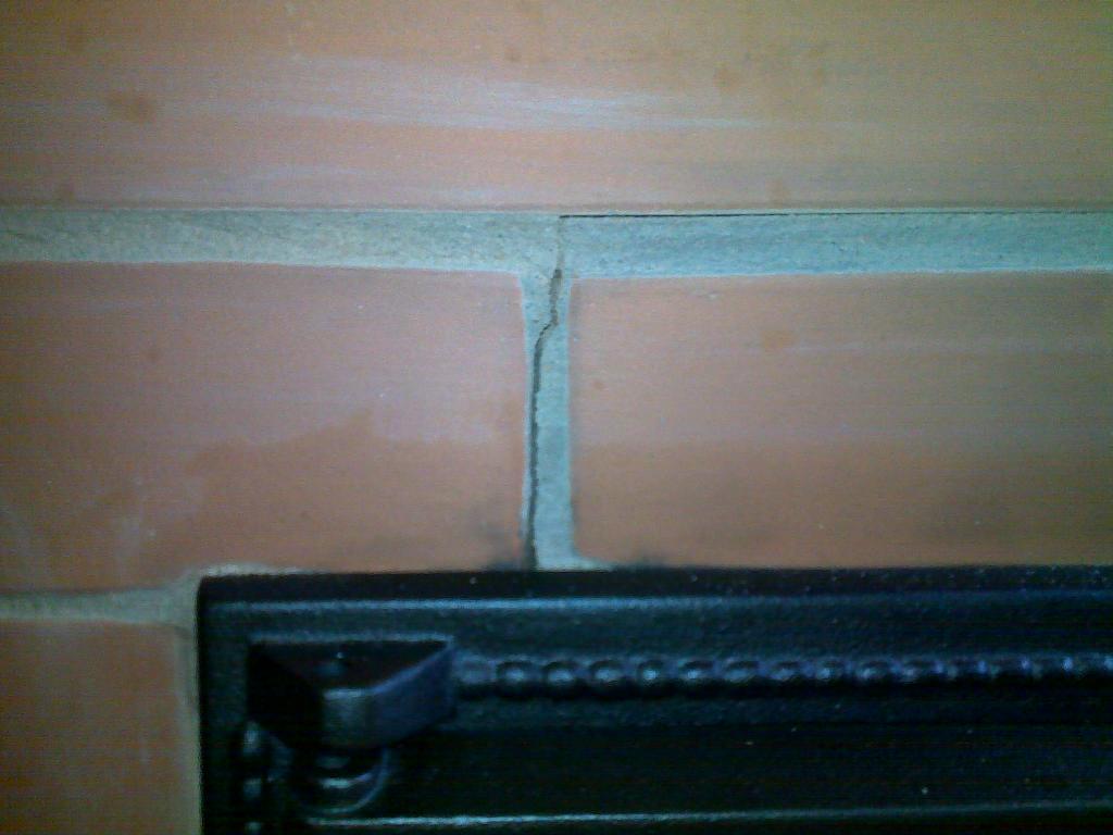

Продолжение...

Это не от пере топа, а не правильное консистенция смеси кладочной которую Вам сложили печь, от чего все швы расползаются. А во обще Вам мало кто скажет причину не видя то что на самом деле происходит с Вашей печью это надо видеть воочию какие с ней проблемы. Вот единственно что видно что Ваш специалист не уложил уголок на второй ряд кирпичей где лежит настил от чего бывает так что эти кирпичи сваливаются из за того что настил двигается и он толкает кирпичи, так что они должны быть закреплены. А остальное видно что все из за плохого подбора смеси и не правильного его применения. Единственно что можно сделать это расшивку швов и завести туда кладочную смесь для затирки швов от трещин Супер Камин есть такие затирки. Ну или термостойкий плитонит. Но все это нужно проделывать на горячей печи.

Да греть нужно до полного нагрева. А вот с шамотом тут на смесь специально для шамотного кирпича.

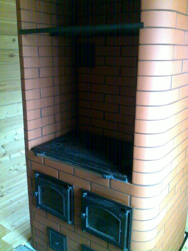

Глядя на второй снимок кажется что передняя часть над топкой не зафутерована, от чего и происходит перегрев.Возможно и на дверке недостаточен зазор для расширения.

Подойдет углубляйте швы на 400 мм, швы прочистить, потом смочить и после этого набивайте раствором.

Что означает "не зафутерована"? Если это про шамотный кирпич, то его там нет. За счет чего делается зазор на дверке?

Раз нет шамотного кирпича значит лицевой перегреавается от этого и трещины, между рамкой дверцы и кирпичом должен быть зазор 3-5мм , заполненный компенсационным материалом.

1. Раз нет шамотного кирпича значит лицевой перегреавается от этого и трещины. 2. Между рамкой дверцы и кирпичом должен быть зазор 3-5мм, заполненный компенсационным материалом.
1. Я уже думал над этим, но шамот туда не "пристроить"... Поможет ли в этом случае Плитонит Суперкамин ТермоРемонт.
2. После строительства печи осталась какая-то термо "вата" на фольге. Клал ли ее печник в качестве компенсационного материала мне не известно.

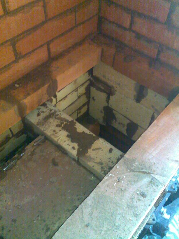

Можно закрепить кусок печной плиты как отражатель только не закреплять жёстко, чтоб плита свободно ходила при нагреве. Непонятно на чем держится лицевой кирпич над дверкой.

Можно поставить сборную балку на шпильках над обоими дверями. футеровка, тоже не особо нравится, духовка греется однобоко. Топка выполнена в угоду внешнему виду. Чем мучатся с трещинами, лучще топку и духовку переложить.

Во-первых перекрыли топку и духовку неправильно. У крайних кирпичей опоры всего по 6см, остальное "висит" в воздухе. Тут никакой клей не удержит. Небольшое тепловое расширение и кирпич повисает над проёмом. Надо было запиливать угловые кирпичи на четверть и перекрывающие кирпичи навешивать либо косыми резами либо на стальных плечиках. Ну и рядок ещё один над дверками совсем не лишний был бы.... Тогда и футеровка передней стенки встала бы без проблем. ИМХО Smile
