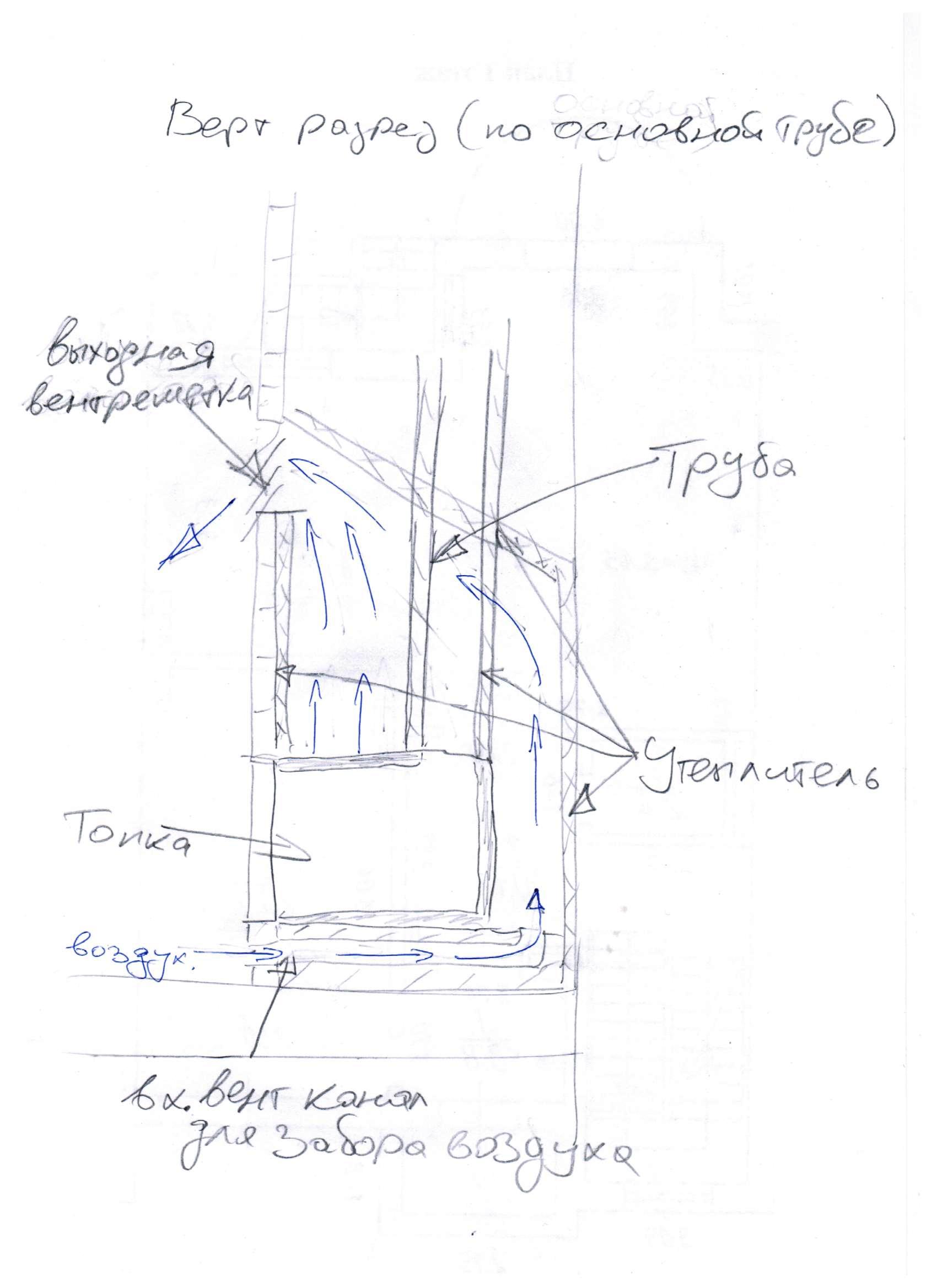

Т.е, я правильно понял, что такая конструкция (см рисунки) к перегреву стальной или чугунной топки не приведет...

Евгений Интересующийся писал(а):
Огромное СПАСИБО!
Не приведёт, если не сделаете слишком маленькие конвекционные отверстия. Утеплитель внутри не нужен - стены тоже не перегреются, если не вплотную и не из вагонки. Про стекло, которое не коптится - блеф. Smile Есть конструкции, в которых оно обрастает сажей моментально и есть, в которых чуть погодя Smile

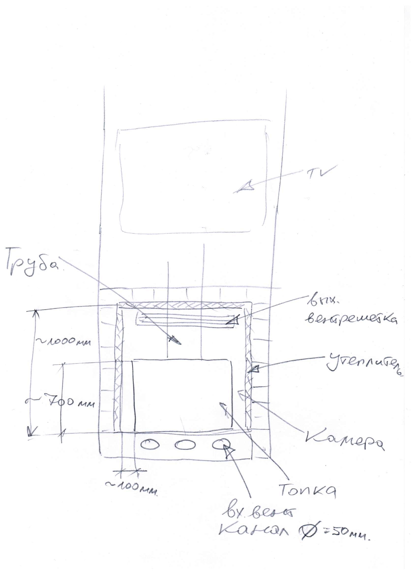

Есть внутреннее устройство камеры...
