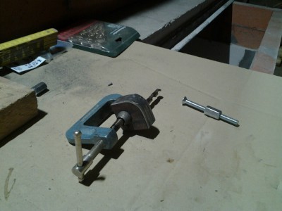

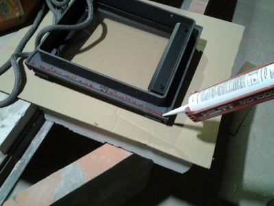

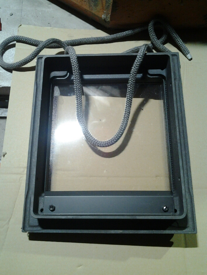

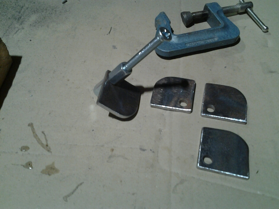

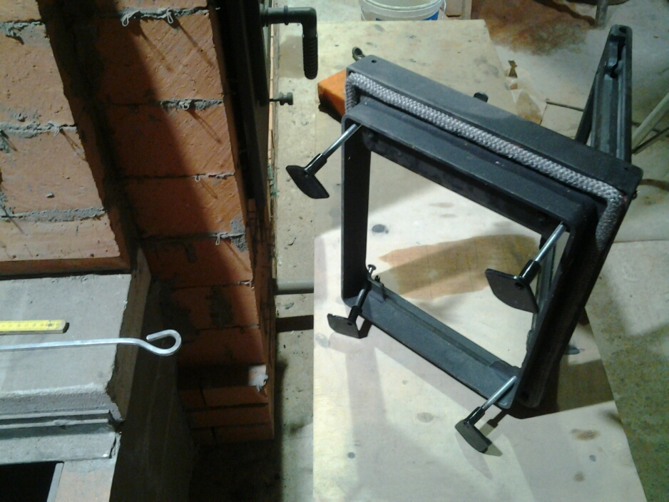

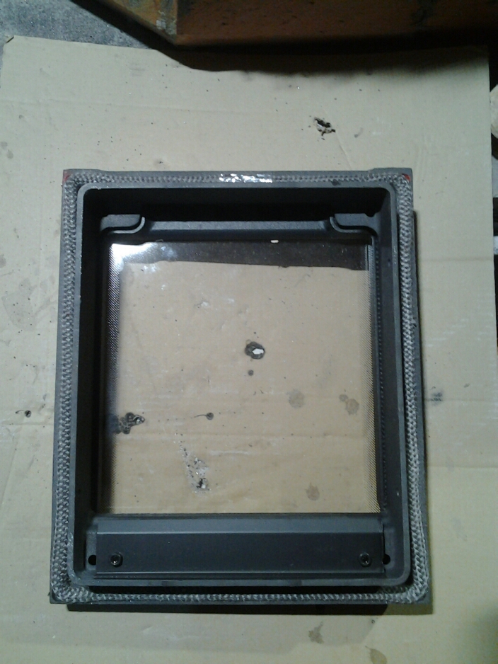

Таким способом можно крепить дверцу к любому виду каминов и печей. В том числе и к изразцовым. При таком креплении изразец никогда не лопнет. Дверцу в любой момент можно снять и поставить очень быстро обратно.
Вначале приклеиваем на красный герметик уплотнительный шнур

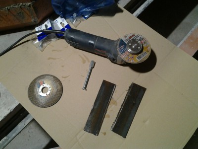

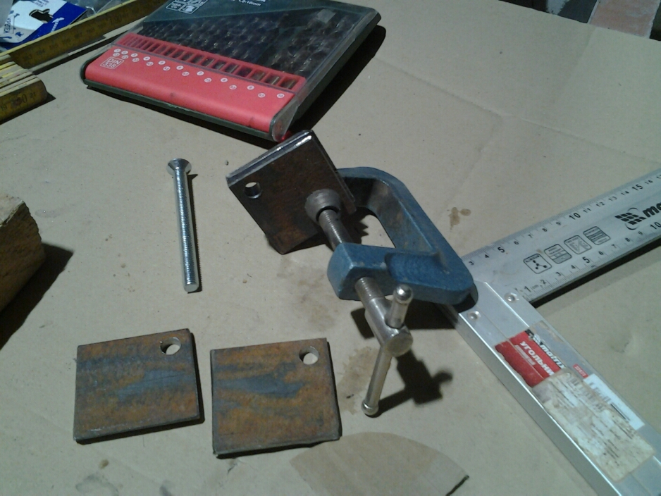

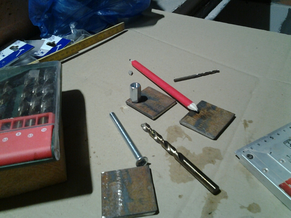

Далее начинается слесарка

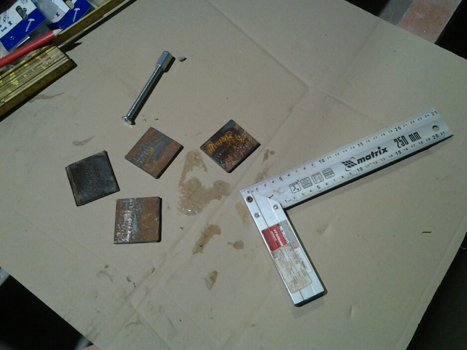

Продолжаем кромсать металл

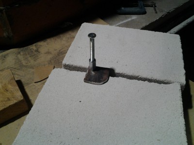

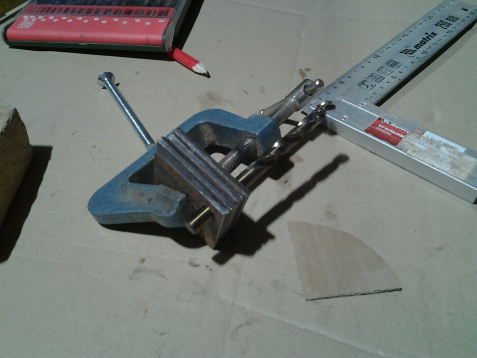

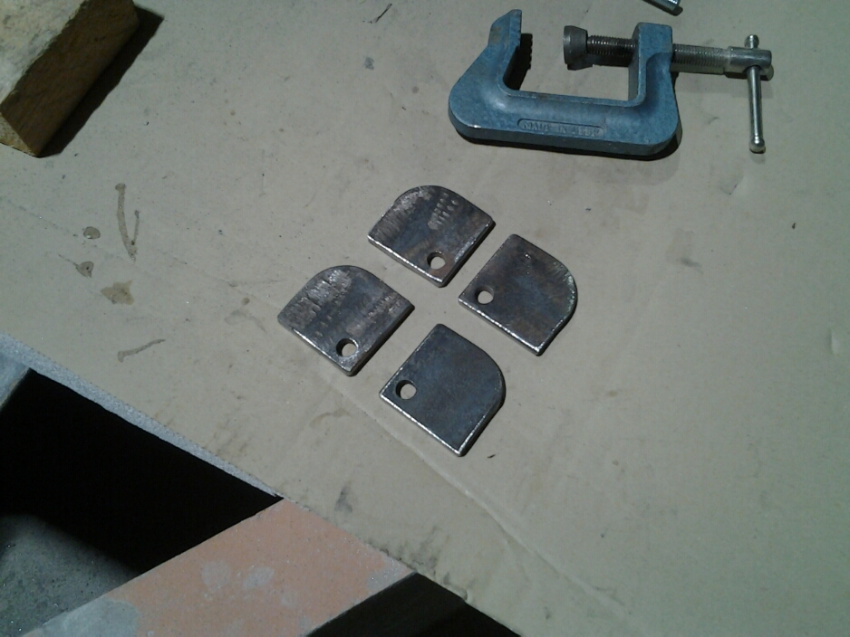

Идём дальше

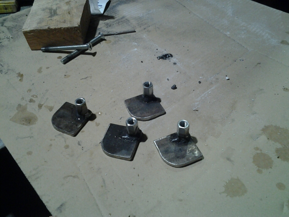

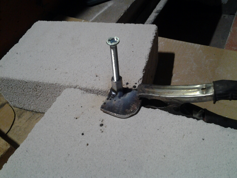

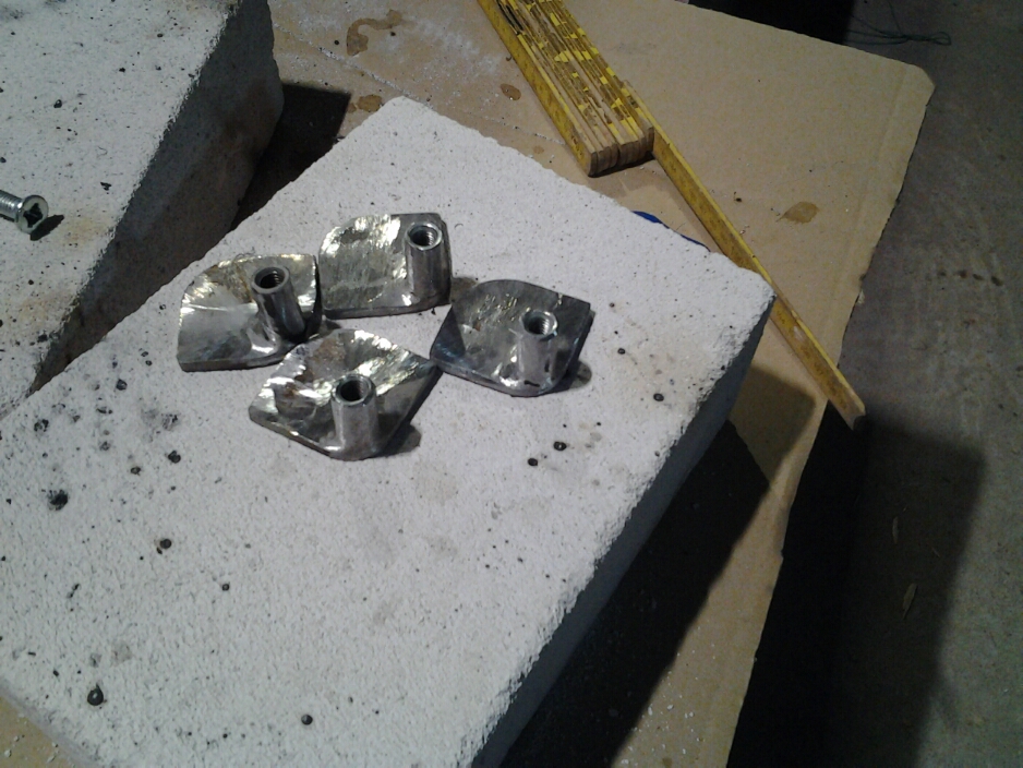

Теперь сварочные работы. Я, для надёжности, варю нержавеющим электродом.

Придание эстетического вида

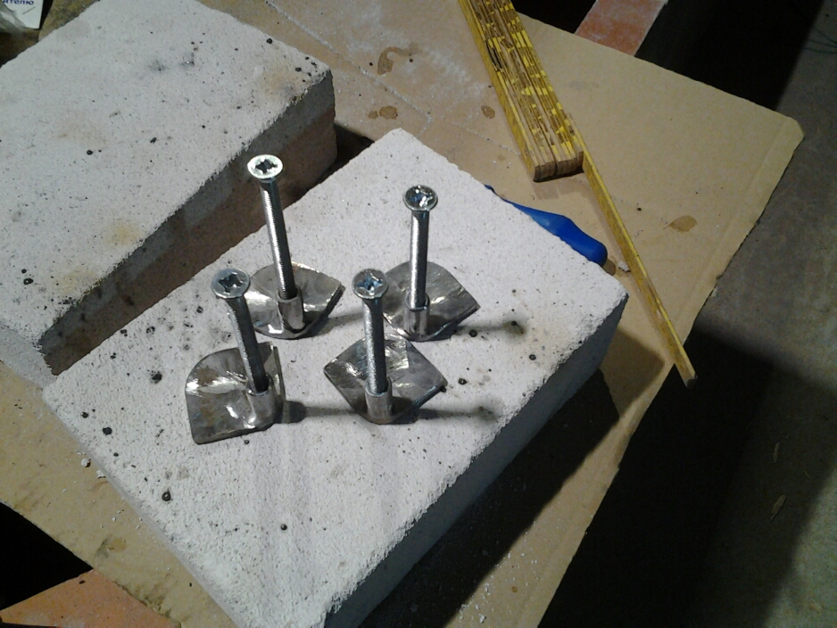

Вот теперь, с помощью этих кронштейнов, можно крепиться к любму проёму.

Опыт показывает недолговечностьсть данного девайса лапки сгорают 2-3 года особенно в
Банных печах пример тому дверка Ками тоже принцип крепления
Поменять лапки не пролема. Хочу попробовать делать всё из нержавья. Уверен, что эта система лучше, чем вмурованные спицы.

[quote="Шура"]
Андрей Пферд писал(а):
... Схему чего нарисовать?
Схему установки литья с примернением "лапок", в различные проёмы, в том числе в изразцовые...
Так, проще и быть не может. Оставляется проём в стене камина,размером +1см с каждой стороны внутренней рамки дверцы, делается чистовая отделка, в том числе и изразцовая, западлицо с дверным проёмом, далее, прикладывается дверца уплотнительным шнуром к готовой стенке, лапки цепляются за внутреннюю стенку и дверца притягивается винтами. Щель между торцом проёма и внутренней рамкой дверцы забивается таким же уплотнительным шнуром. Всё. В любой момент дверцу можно потуже затянуть. Ни в одном месте, рама дверцы не прикасается к кирпичной или изразцовой кладке. Разница температурных расширений компенсируется уплотнительным шнуром
