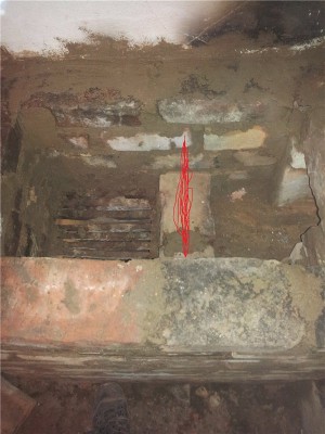

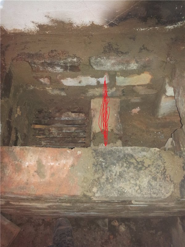

Всем привет,сложил я печку, решил затопить- дым идёт при открытии поддувала,более менее горит когда оно закрыто,но стоит открыть кружки для подкидки дров -дым идёт в комнату,высота трубы над коньком 1 метр,диаметр трубы 170 мм,в грубе пять лежащих колодцов(там проблема врядли, всё сделано правильно) также в грубе помимо основной задвижки я сделал задвижку при закрытии которой дым из печки постумае мимо колодцов напрямую в трубу, то есть летний ход,так вот при открытии поддувала с под этой задвижки сразу валит дым,везде всё чисто,трещин и дыр нет,колпак на тубе есть.Я грешу на гнездо печи,что можете сказать? вот ссылка на фото печи,там где красным перегородка гензда,может его надо выше сделать?

Скорее всего у Вас хайло не там, где надо. Ну и
- я бы не сказал, что это
т.к. абсолютно непонятно следующее:
Это что за новшество, какие такие кружки? Twisted Evil

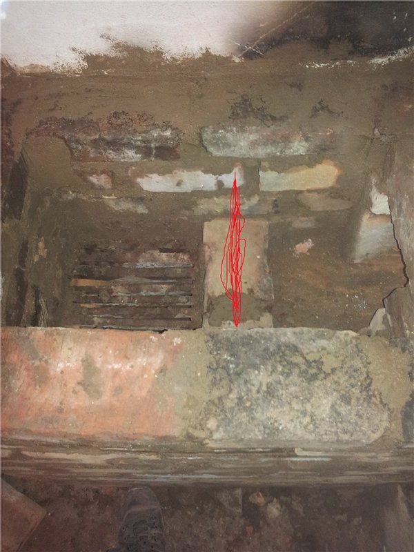

у нас все такие печки делают, сегодня пробовал затопить так вся комната в дыму,не горит даже когда тяга напрямую в трубу, вот ссылка печи в сборе http://s017.radikal.ru/i403/1412/f4/8ba95a02400f.jpg
СообщениеДобавлено: Пн 29 Декабрь 2014, 13:40 Ответить с цитатойВернуться к началу
размер трубы по разрезу, высота ее? вся из кирпича или наверху железная?
высота горизонтальных каналов в грубе?
Вентилятором печку горячим продуть не пытались?
Мокрая печка очень сильно будет сопротивлятся растопке...

Я, конечно, всё понимаю.. но чтоб дрова через конфорки грузить.... И куда, по-Вашему в этом случае должен идти дым - в трубу что-ли? rolf Офигеть мастера...
СообщениеДобавлено: Пн 29 Декабрь 2014, 13:49 Ответить с цитатойВернуться к началу
с хорошей тягой и через конфорку можно..., а когда нет тяги, то только по-черному получится
Игорь 2
Сообщения: 1006
СообщениеДобавлено: Пн 29 Декабрь 2014, 13:55 Ответить с цитатойВернуться к началу
У него хайло видели где? - за перегородкой в самом низу.... ни фига там не будет в трубу тянуть, если конфорки скинуть. ДГ двигаются вверх, а не по горизонтали, единственное, что их может заставить так двигаться - это движущиеся воздушные потоки в заданном направлении. Откуда, спрашивается, при такой конструкции, им взяться?
Если б всё было так просто, то никто бы не городил ни вытяжек ни дымосборных камер над мангалами, а чо - сделал дыру рядом в трубе и всё само туда поехало... rolf
СообщениеДобавлено: Пн 29 Декабрь 2014, 13:57 Ответить с цитатойВернуться к началу
так обычная схема - недоделанная правда: Степанова-Браббе.
Тут все нормально. Smile
Но если все каналы по полкирпича - это все! Никакого продоха и тяги никогда не будет.

у нас так все печки делаются,хайло я так пониаю -это место топки,дрова ложатся сверху решётки
СообщениеДобавлено: Пн 29 Декабрь 2014, 14:28 Ответить с цитатойВернуться к началу
хайло - это выход из топки в щиток. Он у вас снизу сделан.
колосник - на него кладутся дрова, а снизу подается воздух.

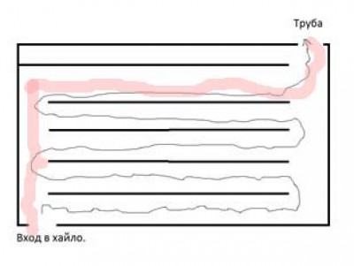

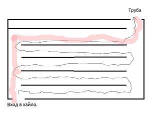

каналы горизонтальные, высота примерно 25 см, хайло у меня начинается на уровне колосника и почти до оснавания плиты
Последний раз редактировалось: valera (Пн 29 Декабрь 2014, 14:42), всего редактировалось 1 раз
СообщениеДобавлено: Пн 29 Декабрь 2014, 14:40 Ответить с цитатойВернуться к началу
тогда схему рисуйте.
Вообще-то 3 ряда делаются обычно... 21см.

СообщениеДобавлено: Пн 29 Декабрь 2014, 14:51 Ответить с цитатойВернуться к началу
как то так http://s017.radikal.ru/i418/1412/b5/ee3eb6cc6272.jpg
СообщениеДобавлено: Пн 29 Декабрь 2014, 15:08 Ответить с цитатойВернуться к началу
наверное немного не так... Иначе из хайла все пойдет просто вверх и направо в трубу.
Где задвижка прямого хода?
