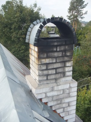

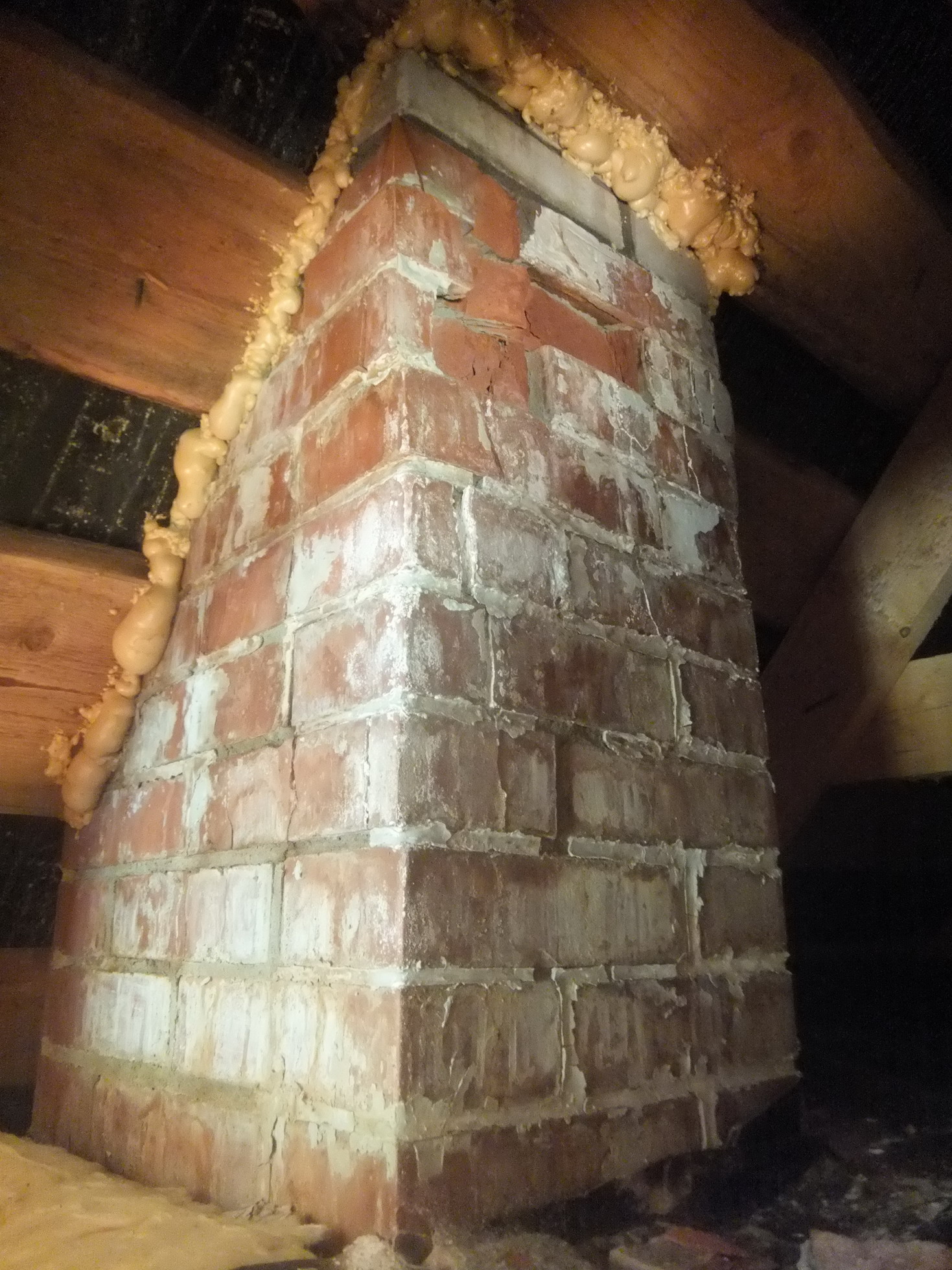

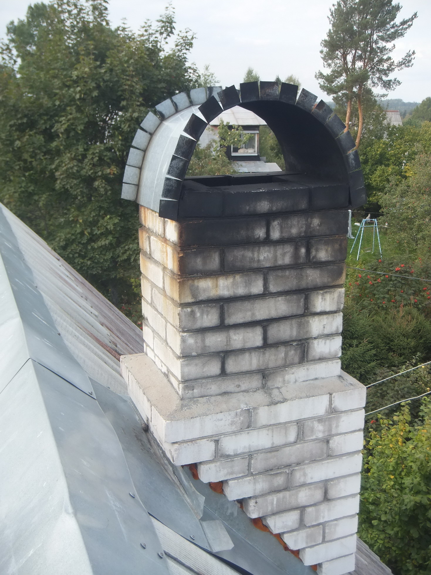

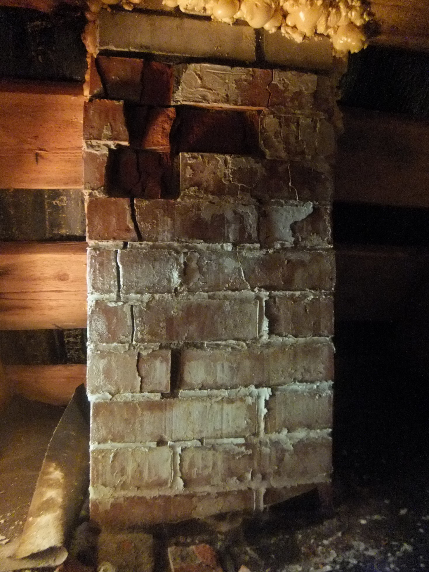

Нужно отремонтровать (переложить) трубу.
Время терпит до конца сезона.

мда.... судя по тому как сложена была труба..... печь тоже надо перекладывать Shocked

Согласен, коллега. Судя по фото много конденсата, соответснно печь работает не правильно.

нет там конденсата особого. Не понятно отчего потрескслся кирпич, явно труба в крыше зажата. Кстати дорогущая выдра не спасает от протекания. Сендвич бы поставили и все дела Sad

Готов не согласиться. Если внимательно посмотреть, то видно, что швы на чердаке в одних местах сухие, в других влажные. Если это после затекания крыши - I`m soггу. Или это всеже конденсат?

Подобным образом рвет трубы при возгорании сажи.

Спасибо всем ответившим в теме. Потеки образовались не от конденсата, а потому, что, когда печник выводил трубу, пошел сильный дождь. Ну и не прерывать же работу, если деньги уже получены, а другой заказчик ждет! ;-) В общем, в течение пары месяцев по трубе текло во время дождя, потом печник приехал и залил все пеной. А через несколько лет кирпичи начали крошиться...
СообщениеДобавлено: Пн 20 Июль 2015, 21:06 Ответить с цитатойВернуться к началу
ктото тут про конденсат заика...упоминал Smile
странно как то у вас кирпич потрескался, под крышей и как будто трубу кто хотел нагнуть вправо. не иначе как крыша подалась вправо увлекая за собой трубу.
Ну или насытившись влаги кирпич таки стал трещать при наступлении деда мороза, уже после пены Smile

Вероятно, так оно и было. Может быть, крыша подалась, а может быть раствор с одной стороны больше вымывался.

сами разберите там всё и поставьте сендвич 150-й 1,5 секций. Да, дырку в кровле придется уменшить положив лист оцинковки наверх с проделанной элипсной дыркой под сендвич.... полдня работы. Sad
