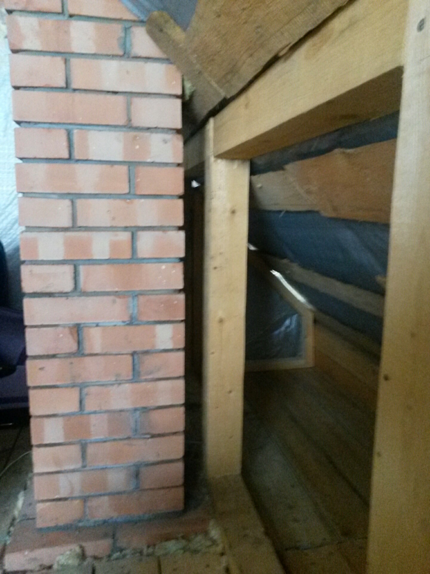

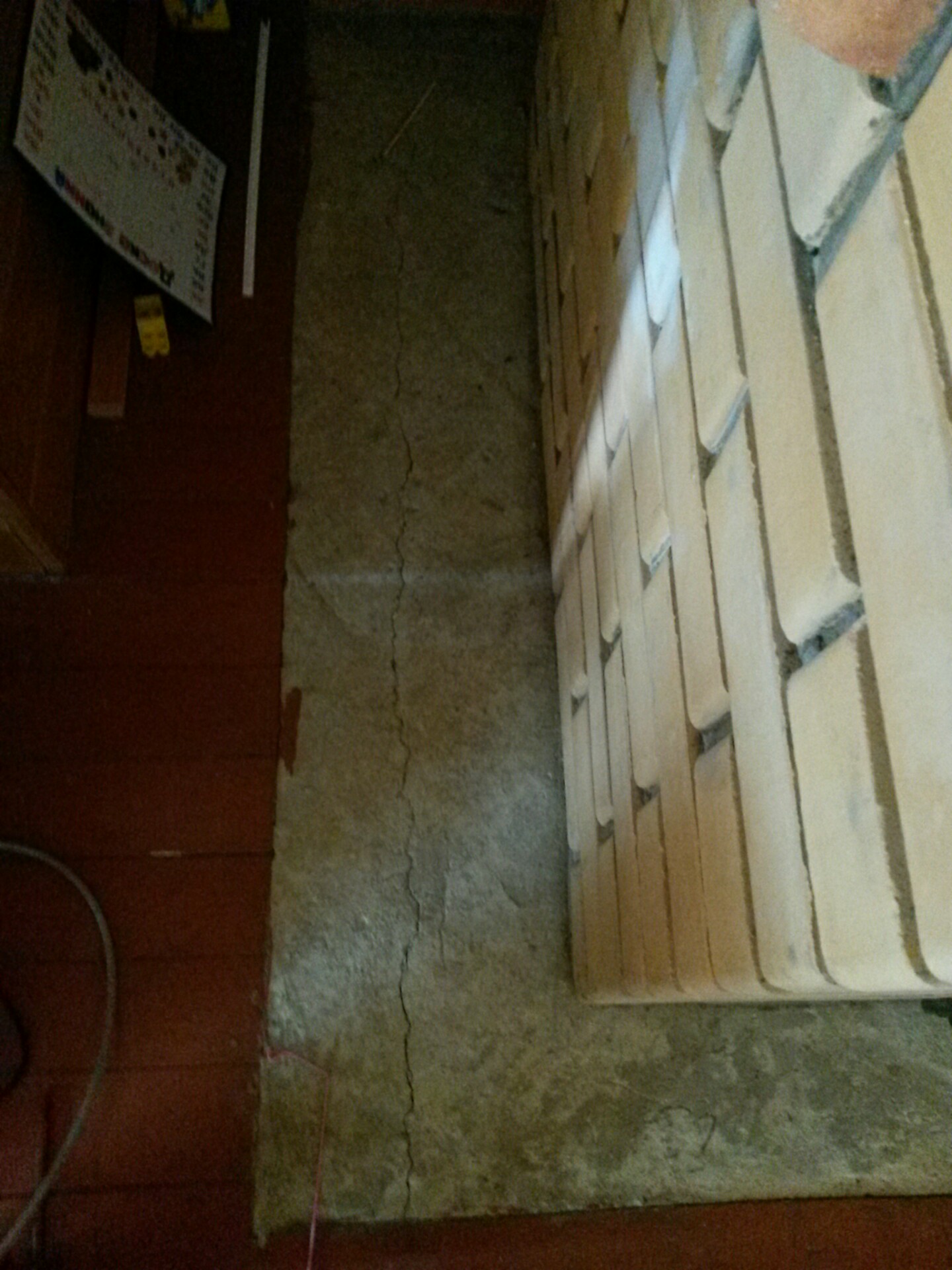

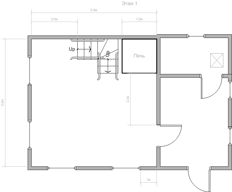

Добрый день!
По рекомендациям из темы в соседнем разделе, собираюсь переложить печь, сложенную из щелевого кирпича. Труба сложена из красного кирпича, поэтому трогать ее по возможности не хочется. В первую очередь хочу определиться с конструкцией печи и предполагаемые затраты. Место расположения - МО, Дмитровский район. Предполагаемое время выполнения работ - четвертый квартал.

Думаю, что здравомыслящему человеку, наверняка не понравится дымление печи при открытии топочной дверки, а то и без оного. А также наличие трещины на всю высоту ниши плиты. Да и взглянув на толщину шва, смею предположить о низкой квалификации исполнителя работ по строительству печи. К тому же отсутствует футеровка топливника. В топливнике задняя стенка не перевязана (5 рядов сплошной вертикальный шов). Отсутствует ППР потолочного перекрытия. И это только то, что можно видеть на фото, может еще что упустил.

Vordes
Зарегистрирован: Ср 10 Декабрь 2014, 20:43
Сообщения: 15
СообщениеДобавлено: Чт 6 Август 2015, 08:02 Ответить с цитатойВернуться к началу
"расскажите, чем Вам ваша печка не угодила?"
Первоначально, еще в прошлом году, я попросил совета, как быть с трещинами печи и высыпаниями раствора из швов (ссылку я приводил выше). В ходе общения я понял, что использованный при строительстве щелевой кирпич не допускается применять для печей. Встал вопрос с перекладкой. Заодно, может быть стоит изменить и конструкцию.
Печь нужна отопительная (варочная панель в особо не требуется). Печь является основным отоплением (вспомогательное отопление - маломощные электрические нагреватели).
Позже выложу план дома.

"сделана с хитростью"
Щели небось заполнены?

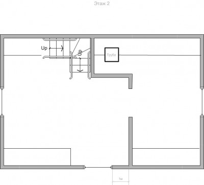

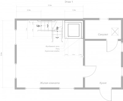

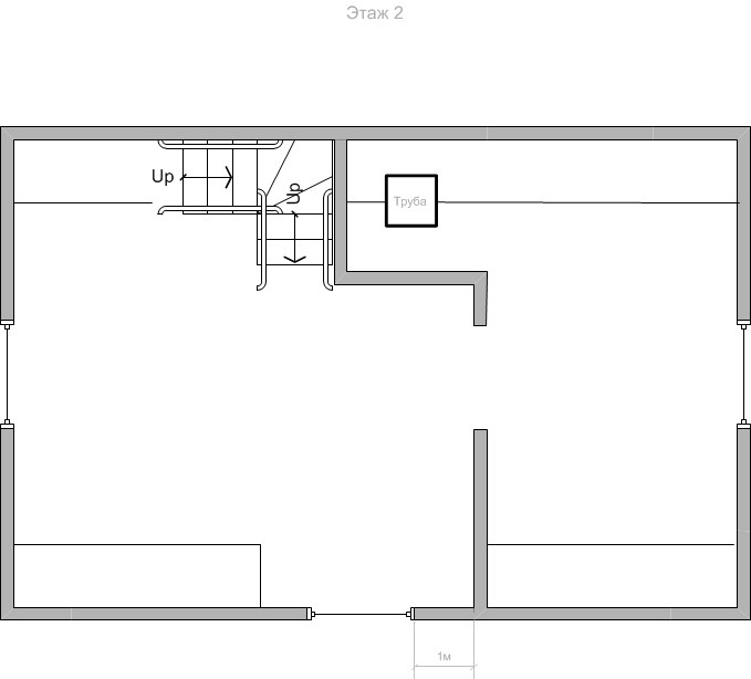

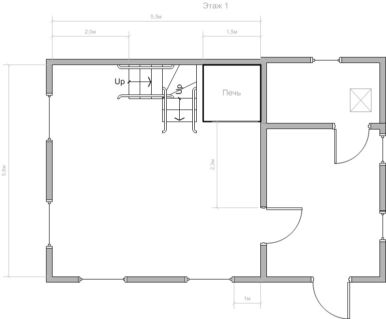

На схеме первого этажа печка показана по границам фундамента.
Схема второго этажа дана без точной привязки, поэтому нет размеров.
Потолок первого этажа - около 2,4 м.
Второй этаж мансардный. Примерно показана линия, на которой высота около 1 м.

ЭД
Зарегистрирован: Пн 9 Май 2011, 13:54
Сообщения: 44
Регион: МОСКОВСКАЯ ОБЛАСТЬ
СообщениеДобавлено: Чт 6 Август 2015, 20:22 Ответить с цитатойВернуться к началу
Расположение очень бестолковое для печи,тем более для отопительной,вероятно это производная ошибка от имеющегося ошибочного фундамента. Да и конструкцию необходимо менять ,если цель в отоплении Very Happy
HEN38@YANDEX.RU 8-917-5286742 ЭДУАРД
смирнов иван
Сообщения: 1167
СообщениеДобавлено: Чт 6 Август 2015, 20:58 Ответить с цитатойВернуться к началу
Согласен. Расположение хуже некуда. По плану выходит,что две стенки печи практически не работают.

То, что пропустил о доме. Дом из бруса 150x100, утеплен (пока что кроме цоколя) 100 мм Изовол. Проживание на обеих этажах.
На выходных постараюсь просчитать теплопотери. При необходимости могу сделать дополнительные фотографии или снять размеры.

Я обобщу информацию из разных постов и отвечу на вопросы.

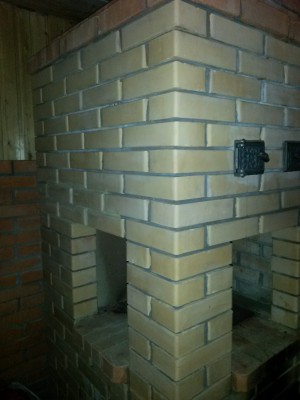

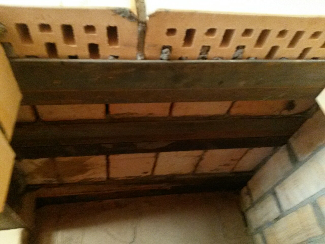

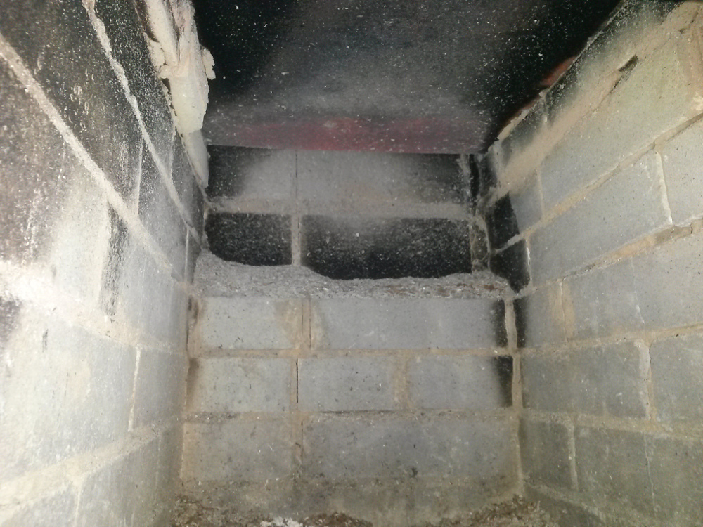

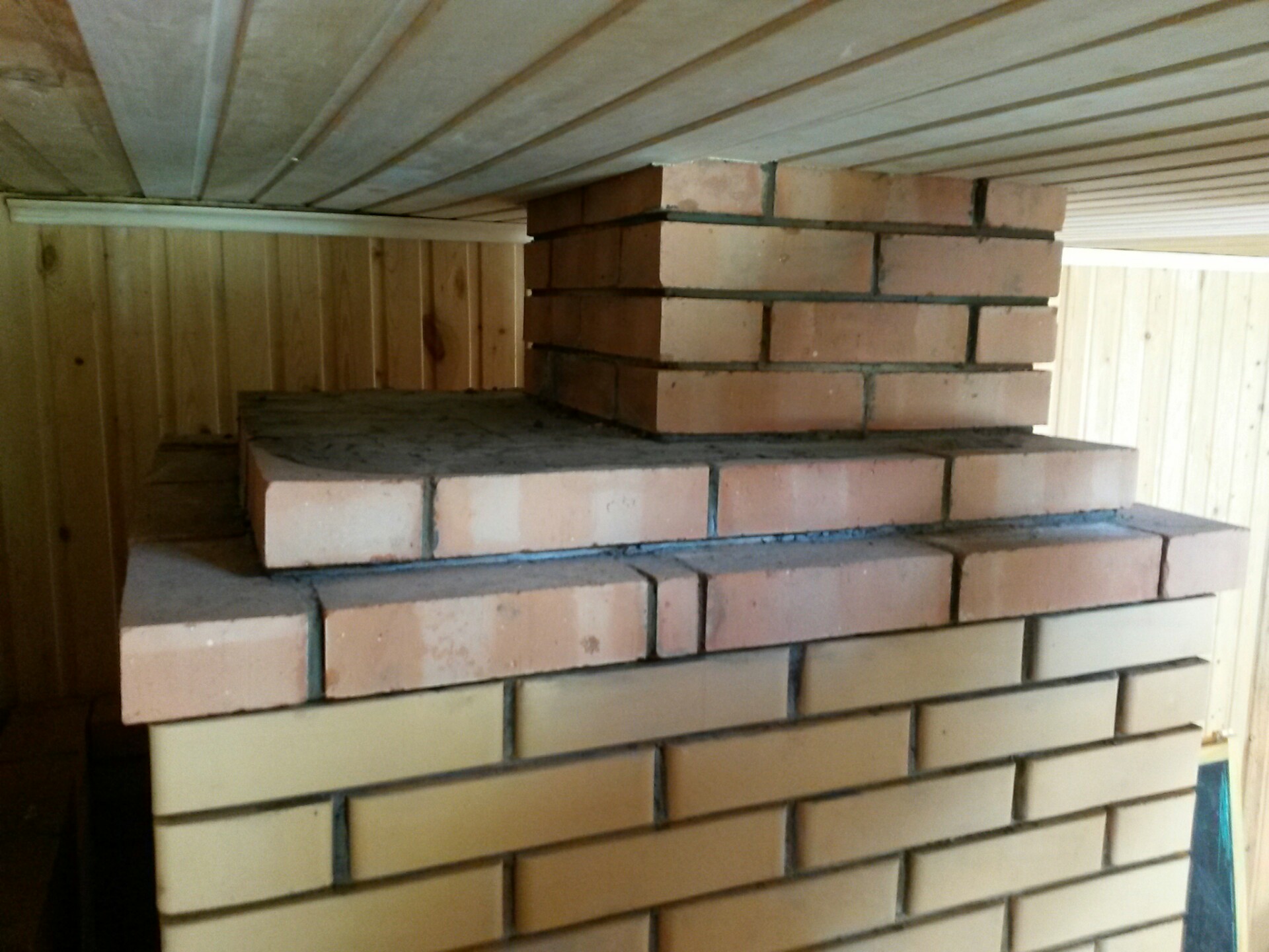

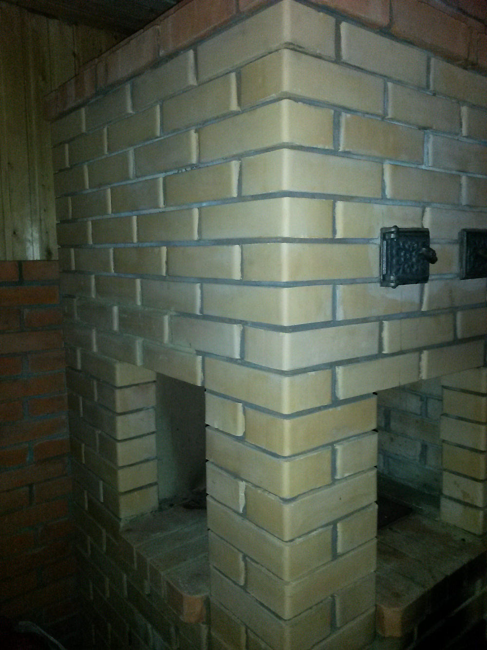

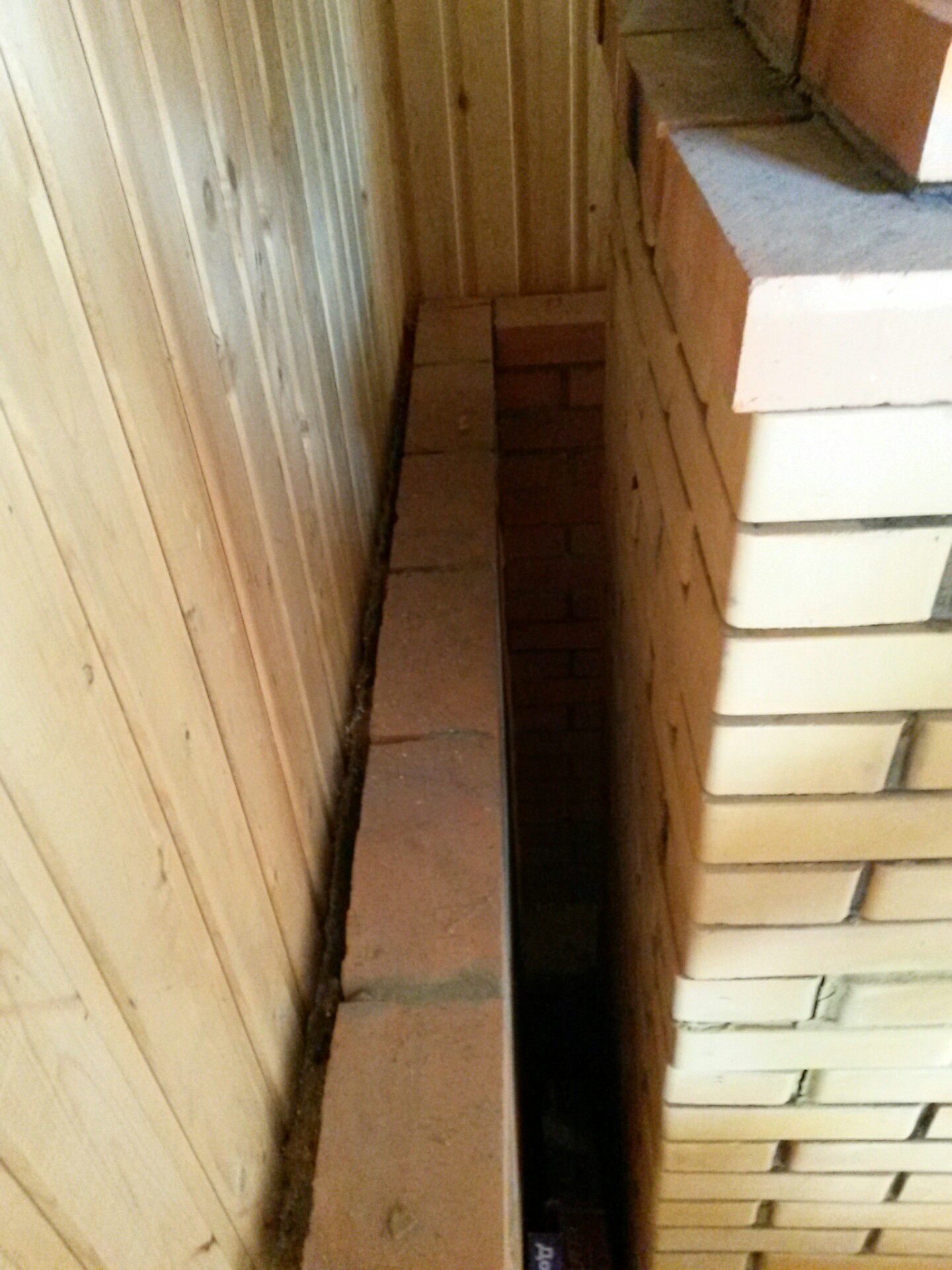

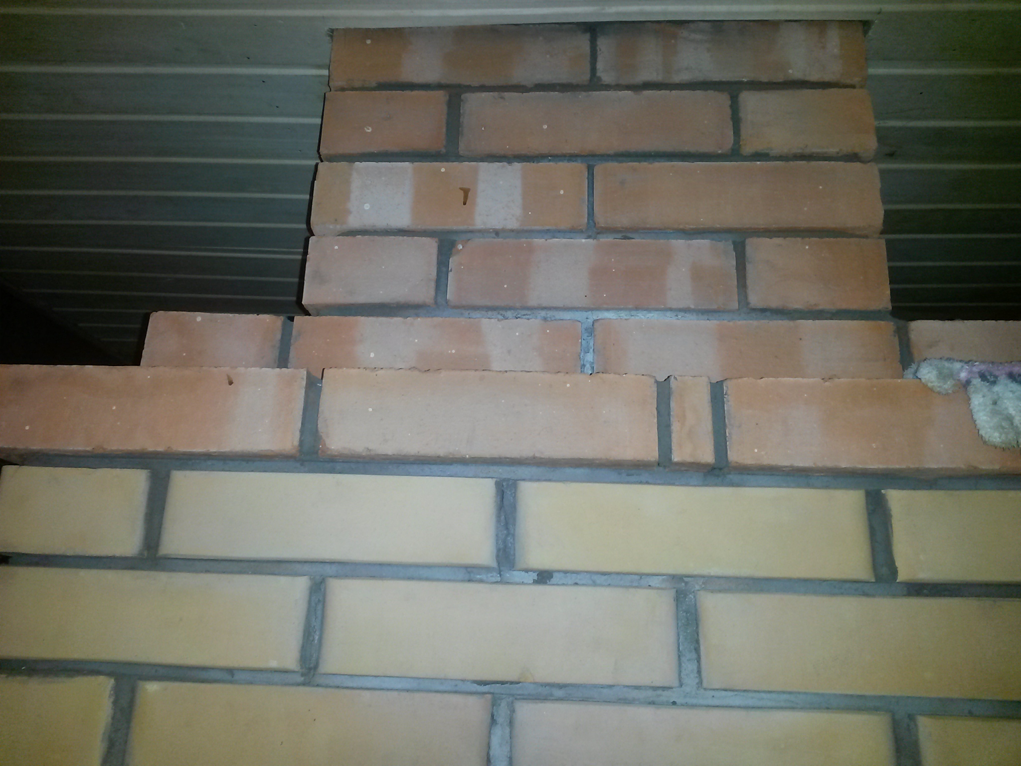

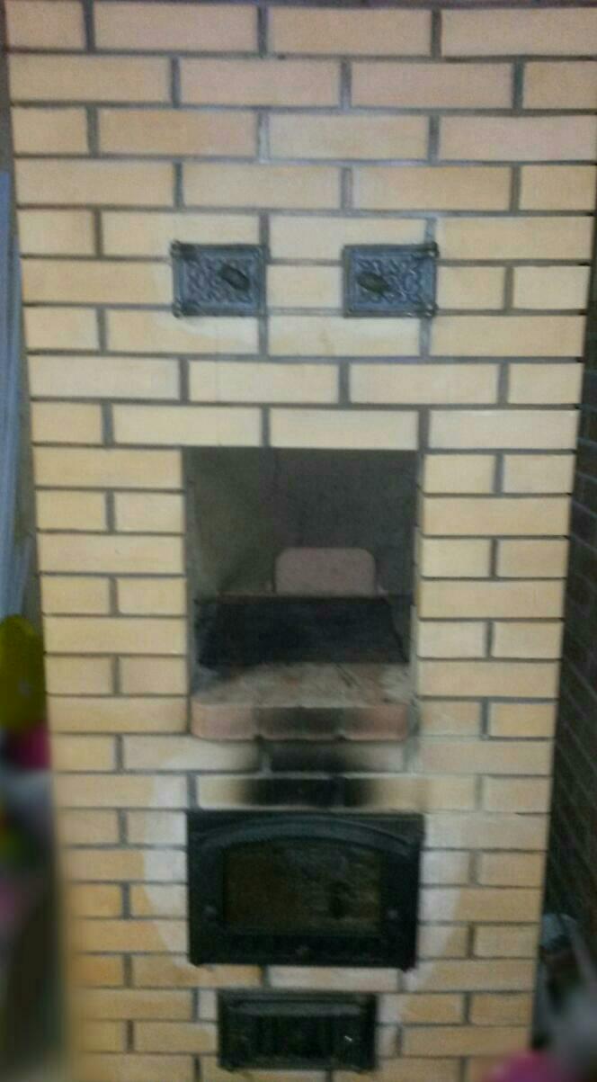

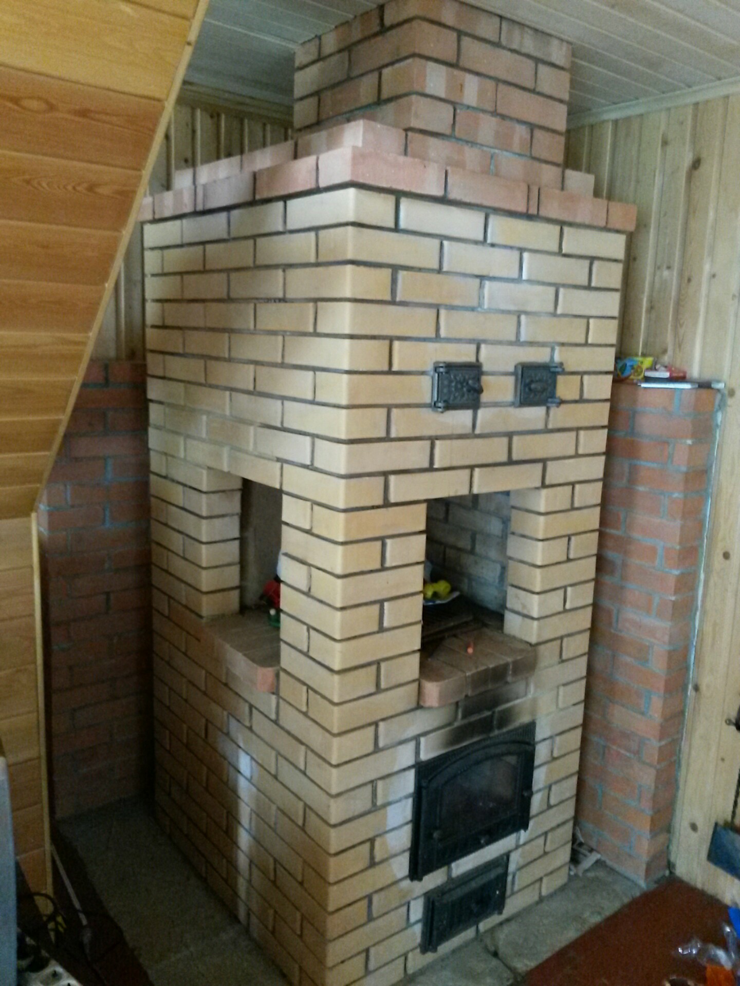

Печь сложена из щелевого кирпича. Эпизодическая эксплуатация примерно с 2013 года. Эксплуатировалась в режиме постоянного подбрасыванич дров. Имеются трещины (виден огонь за варочной плитой), высыпания из швов. Имеется трещина в фундаменте. Размеры в плане - на схеме.
Дом брусовый, 150x100. Утеплен, толщина утеплителя 100 мм. На настоящее время почти постоянное проживание в теплое время. В случае решения вопроса с отоплением, планируется периодический приезд в осенне-зимний период (выходные, праздники).
Назначение помещений первого этажа - на схеме.При необходимости кухня и санузел обогреваются электронагревателями. На втором этаже - жилые комнаты.
Конструктивные изменения дома (смещение трубы, лестницы, стен и т.д.) не предусматриваются.
Размеры печи устраивают. По конструкции - хочу понять, есть ли смысл ее изменять для повышения эффективности печи. Варочная панель не используется.
Расчет теплопотерь сделать не успел.
Прикладываю несколько дополнительных фотографий.

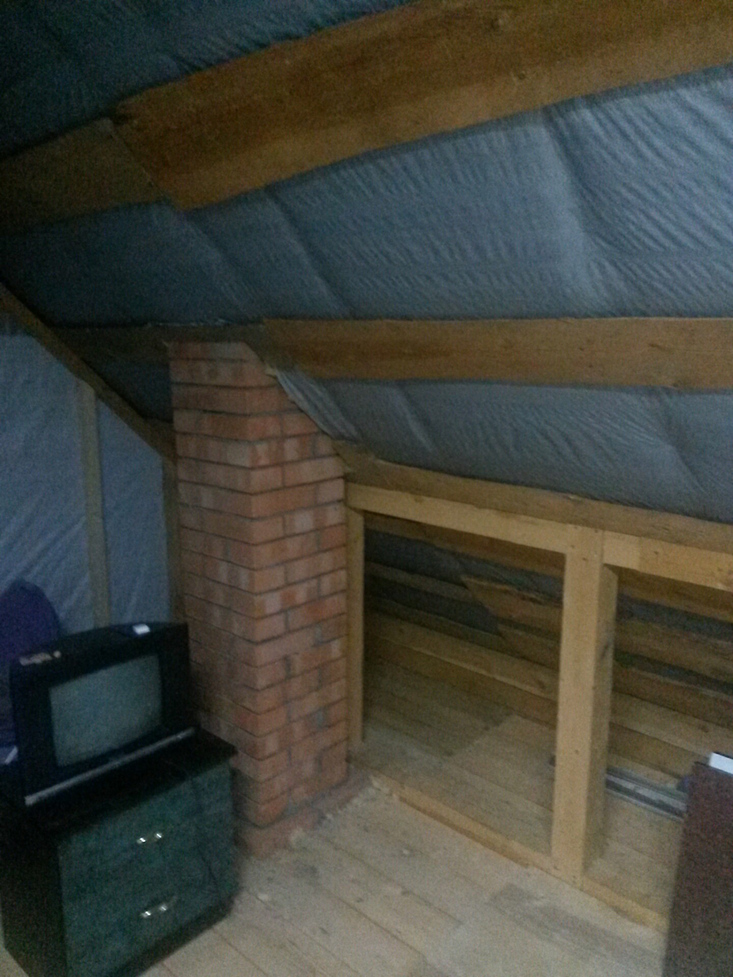

Vordes
Сообщения: 15
СообщениеДобавлено: Пн 10 Август 2015, 19:05 Ответить с цитатойВернуться к началу
Продолжение фотографий.

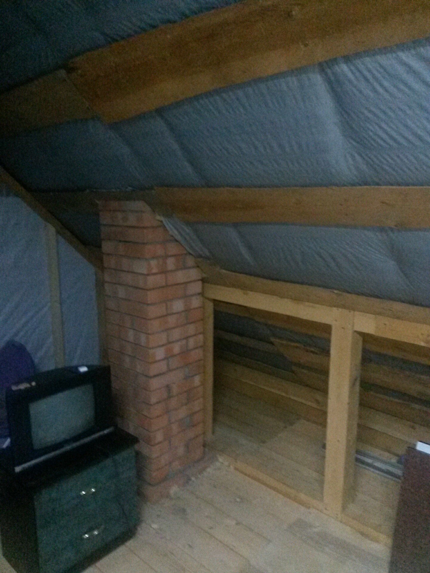

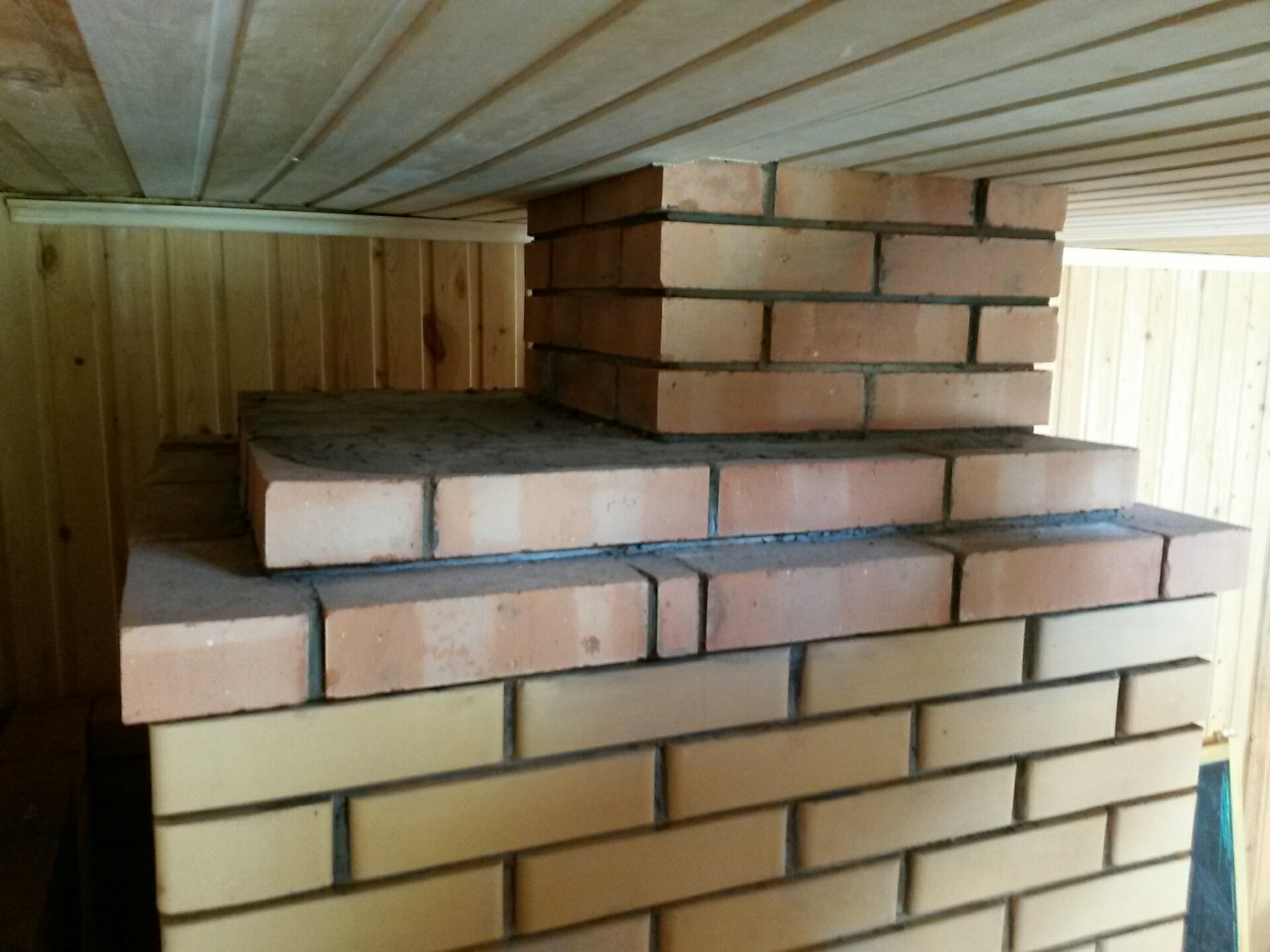

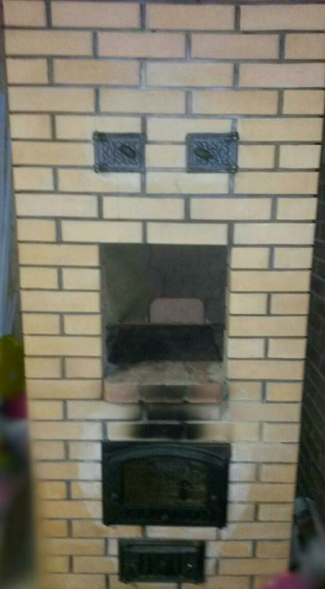

Второй этаж.
 Размер файла:  413.9 КБ
 Просмотров:  624 раз(а)
Второй этаж.
 Размер файла:  433.01 КБ
 Просмотров:  680 раз(а)
Трещина в фундаменте.
 Размер файла:  413.36 КБ
 Просмотров:  650 раз(а)
ЭД
Сообщения: 44
СообщениеДобавлено: Пн 10 Август 2015, 20:35 Ответить с цитатойВернуться к началу
Наиболее оптимальным вариантом в вашем случае представляется подвешивание трубы и перекладка печи с изменением конструкции,а также обустройством места расположения с целью повышения теплоотдачи Very Happy

Если уж ломать печь, то полностью с трубой. Все равно место расположения печи не позволит решить проблему если только не сендвич поставить. Я во обще удивляюсь как она не развалилась сразу от такого кирпича.

ну вот теперь уже все ясно..................теперь то можно ответить уже на ваш основной вопрос, который вы задавали в первом своём посте..........
вам туда надо поставить печь отопительную 3,5 на 2,5 в основании, у нас она столбик называется, самая простенькая отопительная печь, если не ошибаюсь, отапливаемая площадь 25-30 квадратов..................если характеристики не устраивают, можно по массивнее.............3 на 4 кирпича..........конструкции того же селивана...............вот и всё........теперь считаем по максимуму:
