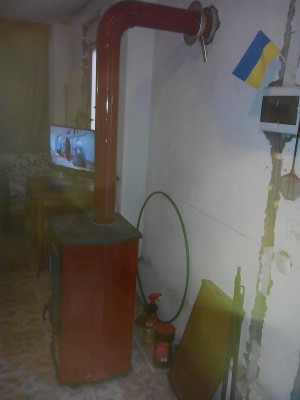

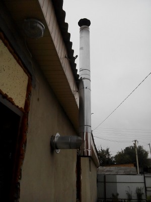

помещение 60 м2, живу постоянно печь MBS HIT какой щиток посоветуете, желательно с порядовкой. подключение печи и дымохода по центру, дымоход сэндвич

А что Вы намереваетесь "снять" с 200-сот градусов отходящих ДГ? Sad
Только конденсат... Shocked
Долго искал, в инструкции написано 295
Но это, конечно "не спасёт отца русской демократии"
Щиток можно, но только куций
При пользовании ей на 60 квадратах сначала будет ташкент, а потом быстрое остывание
На ПМЖ и печь нужна для ПМЖ

а как доступно проверить градусы на выходе, я могу в тройнике на улице померять?
Виктор Таций
Зарегистрирован: Пн 12 Октябрь 2015, 17:28
Сообщения: 36
Регион: Луцк
СообщениеДобавлено: Вт 13 Октябрь 2015, 15:36 Ответить с цитатойВернуться к началу
вставлял палочку как спичка она там чернеет и рассыпается сгорает почти, разве это 200 градусов?

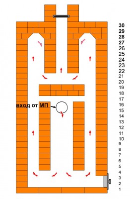

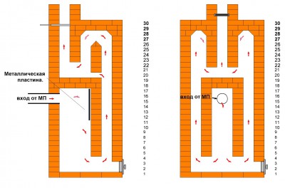

Виктор Таций писал(а):
Нужен щиток что б подключался по центру и выход к дымоходу тоже был по центру выше...
Подумайте над такими - какой лучше.
спасибо я не видел ваш и нашол похожий))) а зачем там металическая пластина?
Евгений Докторов
Сообщения: 778
СообщениеДобавлено: Вт 13 Октябрь 2015, 20:44 Ответить с цитатойВернуться к началу
спасибо я не видел ваш и нашол похожий))) а зачем там металлическая пластина?
Это задвижка растопочного хода для прогрева трубы и создания тяги. Это можно предусмотреть и в предложенных мной вариантах.
надеюсь я смогу без порядовки такой сваять)
Соблюдая перевязку, вполне. Можно вот немного облегчить труд, сделав прогары в каждой стенке 2х7см (ширина и высота) с каждой стороны. Но дверки чистки или хотя бы прочистные кирпичи сделать надо для удаления золы.
 Размер файла:  95.74 КБ
 Просмотров:  1161 раз(а)

Евгений Докторов
Сообщения: 778
СообщениеДобавлено: Вт 13 Октябрь 2015, 21:00 Ответить с цитатойВернуться к началу
а какой кирпич нужен? огнеупорный?
Можно и обычный полнотелый печной (я тут в у себя нашел сухой прессовки, который хорошо держит температуру), а так придется либо футеровать место напротив входа из МП огнеупором, либо повесить металлические пластины (я там нарисовал где. Лучше это сделать в П-образном виде - напротив входа и по бокам. Часто употребляемая практика - либо на гвоздях через отверстия, либо вязальной проволокой диаметром не менее 3 мм.
