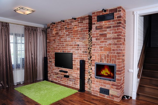

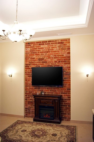

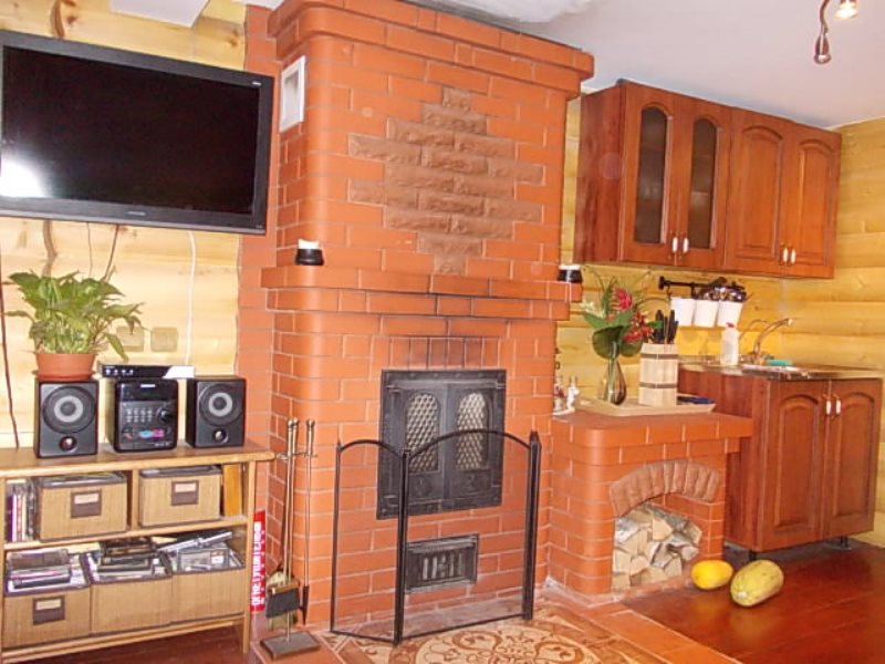

СообщениеДобавлено: Пт 23 Октябрь 2015, 21:14 Ответить с цитатойВернуться к началу
Если телевизор в стороне 1-1.5 метра то жар недостанет сам проверял и на последующую работу не как влияет . Камин не так часто используют как печь если камин с дверкой нагрев минимален. Если для перестраховки загнать в нишу кирпичную ватой каолином облажить но у вас как я понял готовая облицовка.

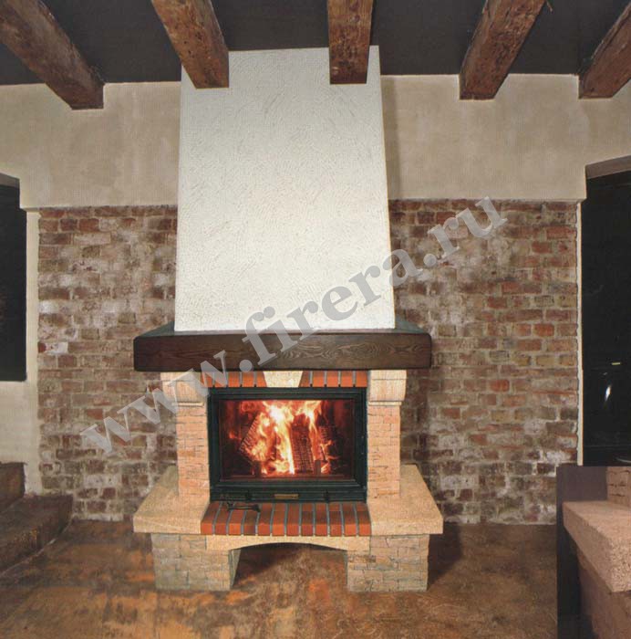

Облицовка готовая,телевизор будет над топкой.
Почему ЦСП и гипрок не верно?
Примерно такой короб

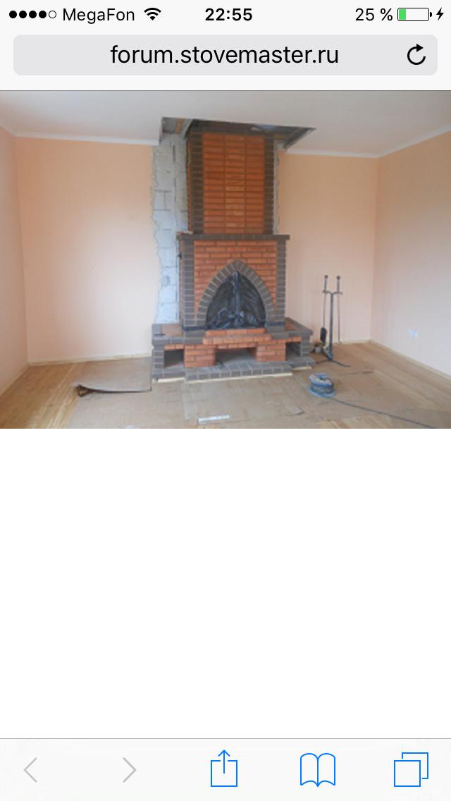

vladimir-krestyanin
Сообщения: 796
Регион: санкт-петербург

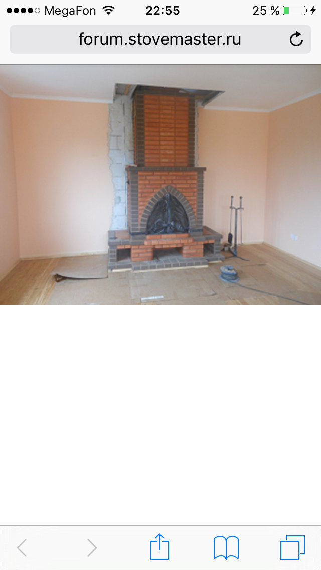

СообщениеДобавлено: Ср 28 Октябрь 2015, 23:00 Ответить с цитатойВернуться к началу
Телевизор, цепи ,кирпичный или каменный камин,шкуры,-ну может быть стиль кантри, в лесном доме,ещё и как то будет смотреться,
но вот вам пример экономиста с одной из веток этого форума, и пример дизайна когда вообще уместен камин,этот или другой мраморный, именно дизайн комнаты
про калашный ряд и че там далее в поговорке....
Сугубо моё личное мнение ни кого не осуждаю и ни чего не доказываю,
Потому себе и не буду делать камин, так как к нему и дом соответствующий нужен.
печи,камины,барбекю,проекты.
8 931 303 07 37
