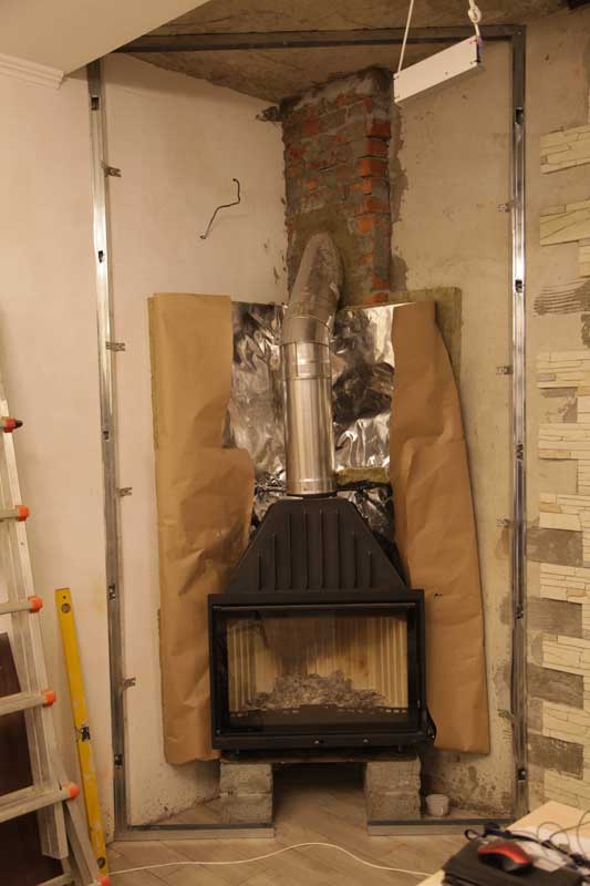

Установлена закрытая каминная топка "Альфа-800" от Экокамина. При первой протопке было много дыма с хим. запахом. Решил, что выгорает краска. Второй раз запаха меньше, но все равно полно дыма. Причем непонятно откуда он идет. Постепенно (в течении протопки) дыма становится все больше и через 1,5-2 часа хоть топор вешай. Дымоход 200, устроен следующим образом: от камина вертикально колено дымохода длиной 0,5 м. затем угол 135 градусов и опять колено дымохода длиной 0,5 м. которое входит в прямоугольный вертикальный кирпичный дымоход сечением 1,5 кирпича и высотой более 6-метров. В общей сложности высота дымохода 8.5 метра. При растопке сперва наблюдается обратная тяга, но затем, когда займутся дрова все нормализуется и камин гудит, при полностью открытом поддувале, т.е. тяга в норме. Но... дым незаметно наполняет комнату в течении всей протопки. Подскажите как определить откуда дымит и как исправить данную проблему.

Кирпичный канал надо гильзовать- оттуда может дым во все щели валить. Через плиты перекрытия ,через щели между кирпичами, в месте подключения не герметично.

Канал уже не загильзуешь - разбирать пол-дома, он в несущей стене. А место подключения имеется ввиду стык дымохода и камина? чем там можно загерметизировать? мастикой?

Да не подлезть к соединению топки (а там, дейстивтельно не гермитично) с металлическим дымоходом. Все намертво соединено и вмазано мастикой в кирпичный дымоход. Только если разбирать (распиливать) металлический дымоход... хотя, если бы из соединения дымило - это ж было бы видно?

Камин топился раз пять по несколько часов. Но я думаю, уже понимаю в чем дело. Скорее всего дымит металлизированный скотч, которым заклеены стыки фольги. Точнее не сам скотч, а его основа.

Брали в каком-то из магазинов специализирующихся на каминах, саунах и т.д. Я как потом узнал скотч бывает разный, тот что у нас на лавсановой основе, но нас уверяли, что 1-2 протопки и лавсановая основа выгорит и металлизированный слой намертво прилипнет к фольге. Фольга на термостойкой бумажной основе - она не может дымить?

Да уже понятно, что дело не в самой топке... и судя по запаху, какая-то химия подгорает - я потому на скотч и грешу. Больше нечему так дымить, если это не основа фольги. Причем запах появляется не сразу, а часа чере 1,5-2 после начала протопки.

А что вы скотчем проклеивали? Если утеплитель то он мог отвалиться и при прямом прикосновении с топкой могут быть выделения смол.

нет, скотчем проклеивал только стыки фольги, хотя не исключено, что он от температуры где-то мог отвалиться и соприкасается с топкой, сейчас уже не узнать, короб заделан и обложен искусственным камнем.

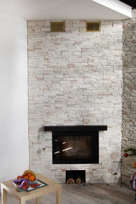

Вот и я об этом, через вент решетку нельзя глянуть?

не видно. Вент решетки почти под потолком и небольшого размера (как в анекдоте -голова в банку не влазит)

Для этого есть зеркало или камера мобильного телефона и специальные с гибким удлинителем.

хм, а это мысль... что-то я сам не додумался )))))) спасибо - надо глянуть.

И ты спрашиваешь что у тебя горит? Горит бумага что на фольге,она обще -то для изоляции бань применяется.
