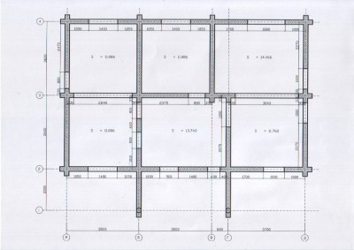

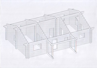

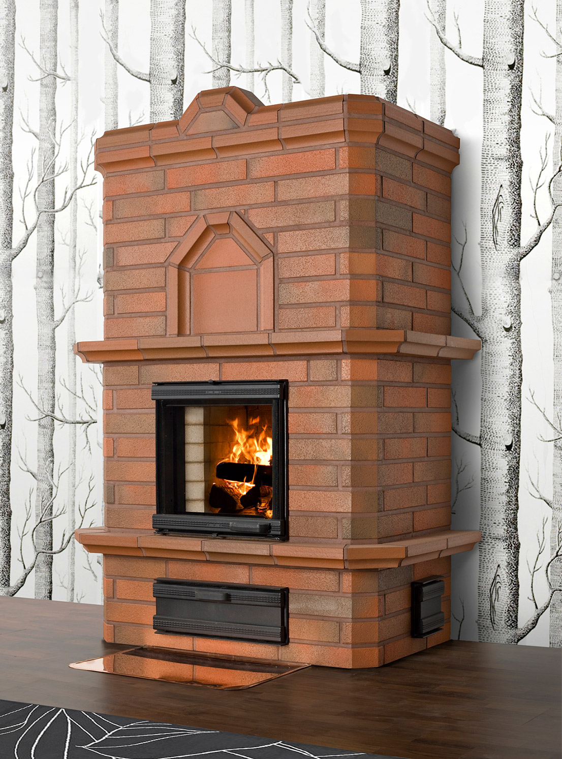

Специалисты могут подсказать по этому камину для этого небольшого дома?
http://www.taloon.com/takka-pikku-lauri-classic-varaava-alaliittyma/TI-PLAURI-ALA/dp
Правая верхняя комнате на схеме, Нижний левый угол. высота до потолка 3 м 40 см.
 Размер файла:  134.19 КБ
 Просмотров:  1127 раз(а)
 Размер файла:  171.84 КБ
 Просмотров:  981 раз(а)

В заявленных размерах 58х97 "потянет" всё, что по теплопотерям меньше 2,5 кВт. - на вскидку, до 34 квадратов.
У Вас планировка не "печная"... для домика одной печи "...маловато будет!"

Я в каминах не разбираюсь, но камин собирались ставить в правой большой комнате и обратной его стороной отапливать вторую комнату, вырезав часть бревен из примыкающей комнаты. Остальное "добивать " электричеством.
такая установка реальна?

Для нее коренной дымоход нужен либо в стене уже должен быть проложен. Печь маленькая Tiileri в каталоге по мощности по моему больше есть. Фирма снимает гарантии если не ее монтажники собирают данный продукт как быть? Топливник сделан жаропрочного бетона он может крошиться он наших березовых дров был на ремонте подобных Туликиви так для справки. Cool

У нее задние подключения с одной стороны хорошо печь можно часто менять с другой стороны 2 метра трубы лишних покупать придется . Если труба Шидель в внизу конденсато -сборник стоит + . А по чем она нынче заказчикам обходиться +доставка +% таможный сбор. Просто народ часто спрашивает что лучше взять готовую или из кирпича с своими хотелками сделать .

Так то да просто часть печи в простенок уйдет да и в высоту 22 ряда и по размеру как то по детски смотрится без обид . Вам по мощности побольше бы 3.5-4 квт . В сторону кирпичных печей нашего изготовления душа не лежит. Twisted Evil
СообщениеДобавлено: Пн 18 Январь 2016, 22:48 Ответить с цитатойВернуться к началу
Посмотрел внимательно сайт и видео по строительству . Ученики с курсов и на семинарах почти также первую кладку ведут а то и лучше . К чему клоню печь на фото и в жизни могут разные получиться особенно по внешнему виду . С конструктивом сложно на косячить . За груду финского кирпича в 150 тысяч ехать к Санта Клаусу на своей машине чтоб собрали наши печники. Как то не гуд ИМХО Хозяин барин конечно Razz

Практика показывает что наш кирпич лучше стоит выдерживает температуру накапливают тепло и передает . Импортный кирпич по внешнему и геометрии не спорю лучше и у нас он продается и его аналоги. Хотя наши подтягиваються http://forum.stovemaster.ru/viewtopic.php?t=5771
