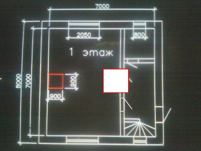

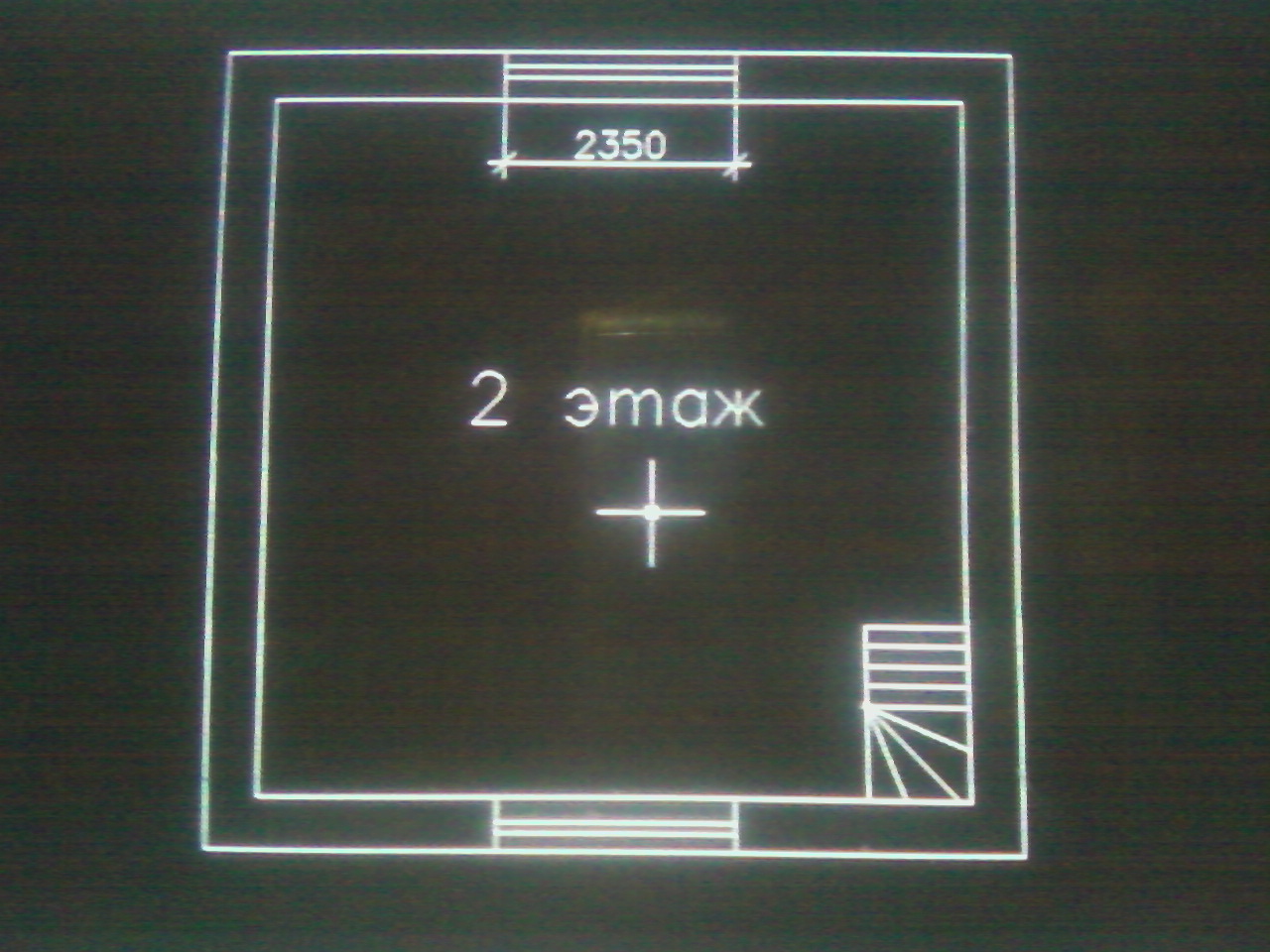

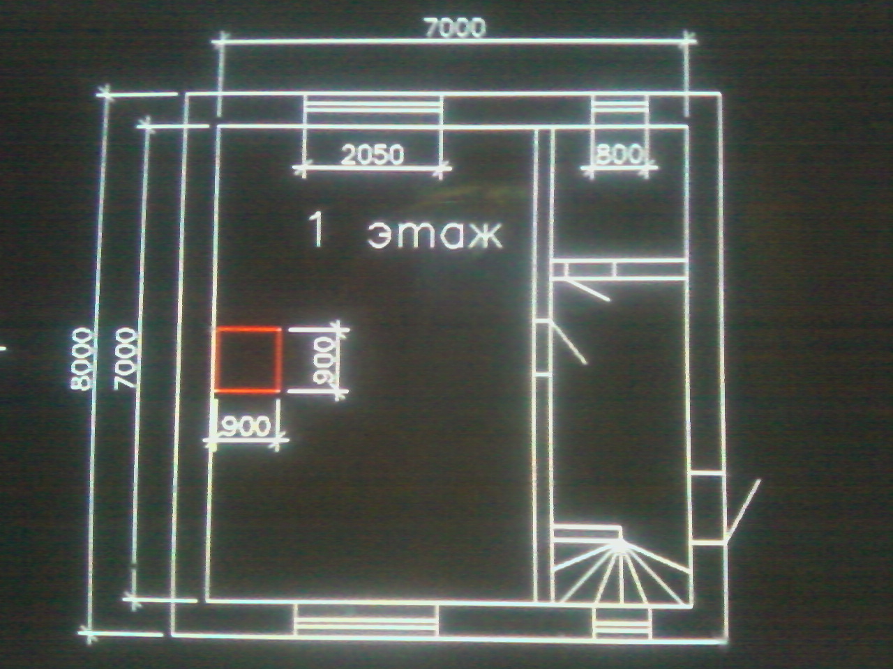

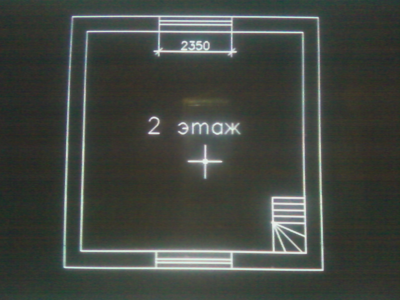

Друзья прошу вашего совета, какой проект печи выбрать для двухэтажного дома для постоянного проживания. Фундамент под печь показан красным цветом. Перекрытия пустотная плита ПК 7,5. Стены щелевой керамический кирпич, толщина в 2 кирпича. Есть ли мастер кто может построить печь, дом в Московской области г. Ликино-Дулево. С уважением. Андрей.
Второй этаж

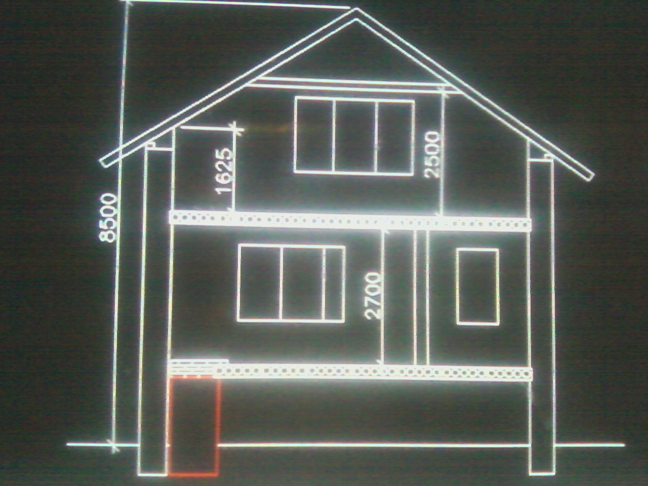

Добавлю разрез строения.

Вы фундамент поставили? Может переместить положение печки (рис)? Топка из коридора, мусор там же. Стенка выходит в коридор, На втором этаже печь греть будет всеми четыремя стенками, как и на первом. В маленькое помещение сделаете венит отверстия по верху, тепло туда будет заходить.

К сожалению когда строился дом были другие планы по его использованию, думали установить камин, чего было бы достаточно на период май-сентябрь. Каков оптимальный вариант для такого положения печи? Если он есть, конечно.

Про отступ от стенки 250мм не забывайте. А печки со щитками на 2ом этаже строят по моим проектам. Правда у вас 3,5х2,5 кирпича в глубину печка получается... Это очень мало.

7х5=35м2 так? При 100Вт/м2 нужна печка на 3,5кВт - это примерно 3,5х3,5 кирпича.
Но сделать щиток на втором этаже с транзитным каналом из топки в такой печке достаточно трудно. Все слишком компактно.

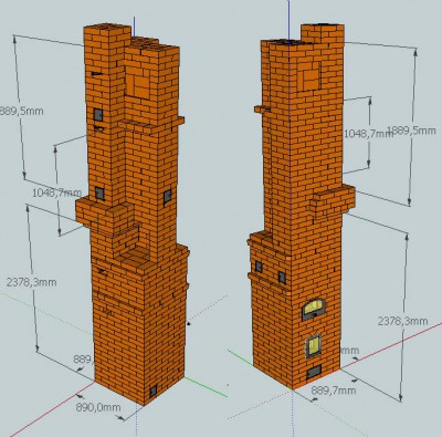

Достаточно печки и 3х3,5 кирпича, но чем меньше печка - тем она сложнее по кладке внутри.
Еще длина полена обычно используемого в ваших краях нужна.
Лет 5 назад моделировал такую печку. Хлебной камеры может и не быть.
