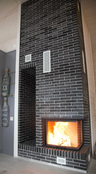

У камина портал поменьше сделать или кассету поставить а так могу посодействовать в поиске печника стиль минимализм -хайтек Андрей 89030944718

Мне лично по дизайну белого и цвета и так много а белый кирпич из практики через месяц станет серым .Камин не мой конек но кассеты до 100 тыс есть приличные на нашем рынке шириной до 70 см .Да и при желании можно дверку большую найти и с открытой можно топить если топку и дымосборник из кирпича сделать.

Речь больше вел о 1) полноценным кирпичном камине с стеклянной дверце http://forum.stovemaster.ru/viewtopic.php?t=5935 2) Либо о чугунной кассете в обкладке кирпичем возможно сделать теплоемкие конструкции но это потащит увеличения габаритов. Хотя вы писали что обогрев камином не нужен но практика показывает классический камин это игрушка топка в небо http://forum.stovemaster.ru/viewtopic.php?t=8806
