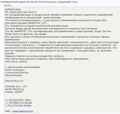

А что его искать (?) Вот сам коммерческий директор говорит, что Супер изол выпускают для промышленности и он пылит, а брать надо Scamotec 225 для бытового применения. Последний не пылит (!)
 Размер файла:  284.74 КБ
 Просмотров:  625 раз(а)

Немного не так...Там было следущее:
Виталий Кострюков писал(а):
А сравнивать Skamol с Kaowool буду -когда будет время подготовить соответствующие компроментирующие материалы по SkamoI.
Зачем? Никак Виктор успокоиться не может. Будет "рыть носом землю", пока компромат на суперизол не накопает.
В продаже у официальных дилеров именно Scamotec 225. В простонародье его называют Суперизолом, или силикатом кальция, т.к. слово "Суперизол" пришло сразу с началом поставок этого материала в Россию. Далеко не все, реализующие этот материал, знают его нынешнее торговое название.
Под именем "Суперизол" теперь на строительных рынках много чего продают, и Scamotec 225, и Silka, и IsolRath, и Skamol (тот же Scamotec 225), и Китайский (белый) суперизол..., и, возможно, Kaowool. Мастерам бывает сложно разобраться. Где уж там потребителю?
При строительстве изделия у заказчика, согласно лицензионным требованиям, Вы должны предъявить все документы на используемый материал, в том числе и сертификат соответствия санитарным нормам для применения в жилых помещениях. Все вопросы будут закрыты.
Это не плохо делать и без лицензионных требований. Наличие лицензии не гарантирует использования сертифицированного товара в строительстве.

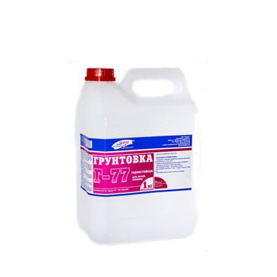

СообщениеДобавлено: Сб 11 Март 2017, 13:28 Ответить с цитатойВернуться к началу
что он пылит (!) и именно поэтому он его может и не применял для своих клиентов.
Вроде SILCA пылит, а не SKAMOL Surprised.
Чтобы супер изол не пылил, можно покрыть его термостойкой грунтовкой Г-77.
Термостойкая грунтовка для печей и каминов
 Размер файла:  18.25 КБ
 Просмотров:  889 раз(а)
СообщениеДобавлено: Сб 11 Март 2017, 13:39 Ответить с цитатойВернуться к началу
SILCA пошла именно по этому пути, а вот SKAMOL заявил, что они сменили технологию производства и выпустили новый материал под новым названием, который не пылит и предназначен для бытового использования. Естественно он стал дороже, но изменилась ли технология мы не знаем. Возможно, это просто маркетинговый ход... а защитники с пеной у рта рвут рубаху у себя на груди.

Грунтовки хватит на год не более.Выветрится.

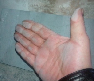

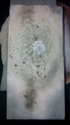

Удивляю и накопал "компромат" -привезу с собой на собрание Альянса и видео испытаний. Сегодня провёл испытания "варварским" способом -газовой горелкой с температурой 1250гр. Ведь в характеристиках стоит температура 1250гр. Это якобы такие температуры выдерживает выдерживает этот материал. Убедился -этот материал не стоит тех денег -по которым его "впаривают" Обычный мел с силикатом. На фото видно -как это вещество расплавилось . Если в противопожарных целях -огнестойкость менее 30 сек -плавится и течёт. Для вент.коробов каминов -да. Но пылит -надо защищать. На фото моя рука в пылюке этого материала. Вывод -зачем применять такой дорогой материал ? Можно три слоя ГВЛ с фольгой нерж.и слоем муллитокремнеземистого картона либо отечественные муллитокремнеземистые плиты с фольгой -в три раза дешевле. В чём преимущество. Экологичности ни какой -пылит и очень сильно.Пилили пока на кусочки болгаркой -надышался пылью -долго откашливался -силикоз заработать легко.Ещё отправил образцы в муфельную печь с плавным режимом нагрева до 1050 гр в течении 3-х суток. Через трое суток будут результаты -ждём . А пока фото.
После воздействия газовой горелкой в течении 60 сек.
 Размер файла:  37.55 КБ
 Просмотров:  827 раз(а)
Образец СуперИзола и пыль на моей руке
 Размер файла:  37.77 КБ
 Просмотров:  796 раз(а)
Вот не понятно на кого рассчитан этот вброс ? Разве что на бабушку на скамеечке у подъезда.Раз уж Вы грели суперизол то по грели бы и ГВЛ и тот утеплитель что Вы тут пиарите .
ПС. Кстати ГВЛ рассыпается и при более низких температурах
2ПС.Всё это попахивает болтовнёй о не профессионализмом

Да всё грел. И видео снял. ГВЛ не грел -погрею и его. На буржуйки времянки ГВЛ использовал в тепляках -всю зиму контакт с трубой и никаких изменений.
Вброс относительно цен и экологичности заявленной касается. Экологичностии без вредности ни какой.
Сообщения: 6833
СообщениеДобавлено: Ср 15 Март 2017, 21:31 Ответить с цитатойВернуться к началу
На теплопроводность проверил -трогал своей рукой после ещё большей мощности горелкой -руку не обжёг. Правда в сравнении с муллитокремнеземистым материалом -тот вообще без изменений остался с обратной стороны. А супер изол теплый стал через 30 сек нагрева экстремального.
