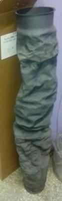

Вывод -не подходит по механической прочности. Плывёт и "складывается" в "гармошку" труба дымовая при высоких температурах.

Вот труба от банной металлической печи.
 Размер файла:  16.73 КБ
 Просмотров:  698 раз(а)

Всегда надо смотреть на процессы происходящие в трубе -не после одной протопки. Нужно смотреть -что будет через год и больше. И смотреть характеристики металла и области его применения. Производители труб этого не указывают. Как в предыдущем посту фотка -производитель трубы "съедет" -не правильная эксплуатация. А вина конкретная тех -кто поставил данную трубу не учитывая условия эксплуатации.
ну печь у меня не металлическая а КП-думаю это две большие разницы....

Да разница большая. Металлическую топят -аж огонь из трубы летит. Но топят не долго. Но кирпичную топят долго и при постоянных высоких температурах -в частности в конце протопки. Только могут выдержать металлические трубы из жаростойкой стали -специально для этих целей разработанных - а это АISI310S.И толщина стартовой трубы не менее 1мм. и воздушное конвекционное охлаждение первого метра трубы. Другие марки -это экономия и последствия экономии не предсказуемые - пожары.

Я вот с такой футеровкой трубы колхозной бы боялся.Представьте топиться печь...Хозяин выпил чуть больше и спит...А потом раз и метеорит опять у вас там упал рядом.Дрогнула печь,дрогнула трубы и кусочек вашей футеровки выпадает и перекрывает трубу...Всё,хана...
P.S. А фото таких труб можно много наделать.Незная откуда и от чего она.Надо на объесте самом снимать.На печи,так сказать.Ведь,кто знает,может это просто вентиляционная труба оцинковка какая нибудь
