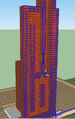

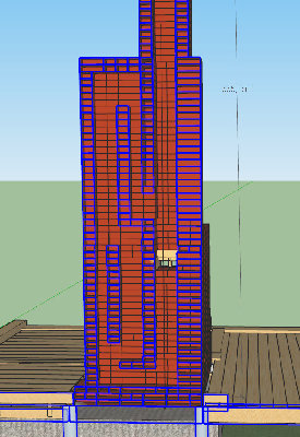

СообщениеДобавлено: Сб 24 Февраль 2018, 21:52 Ответить с цитатойВернуться к началу
Упростил движение газов и увеличил, сечение опускного канала, иначе там мог получаться перегрев. Может еще, что подскажете.

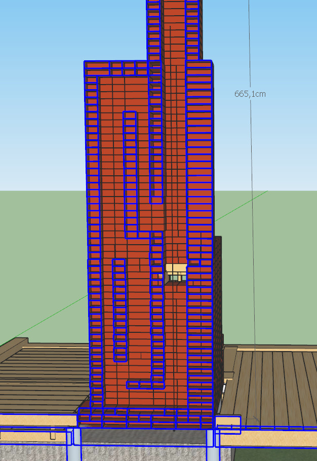

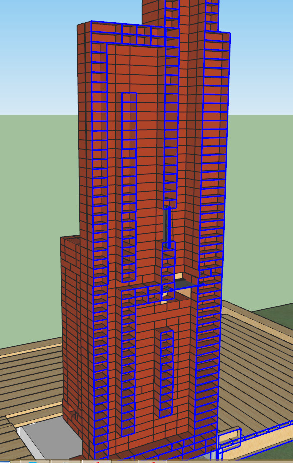

СообщениеДобавлено: Вс 25 Февраль 2018, 17:24 Ответить с цитатойВернуться к началу
Такой вариант?

mazatrucker74rus
СообщениеДобавлено: Пт 2 Март 2018, 00:48 Ответить с цитатойВернуться к началу
Могу ошибаться . То , что Вы расширили опускной канал заставит газы там двигаться медленнее и задерживаться как в миниколпаке, что и приведет к перегреву от которого хотели уйти . Щиток ваш имеет несимметричную конструкцию в плане распределения температур по сторонам - это вызовет напряжение в кладке . Посмотрите как здесь сделано .
Дилетант аз есьмь .
