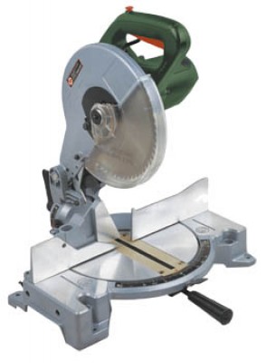

присмотрел себе станок калибр ПТЭ 1800/255
http://www.stroy-mart.ru/prod/356/0/7217/details.html
смущает посадочный диаметр 32мм- такие алмазные диски легко найти?

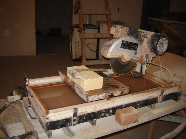

А может лучше с водичкой и для здоровья полезней? Станок из разряда не дорогих но качественных, шесть лет верой и правдой отработал без ремонтов и еще столько отработает. Есть аналог Корвет еще дешевле стоит на счет качества не знаю.

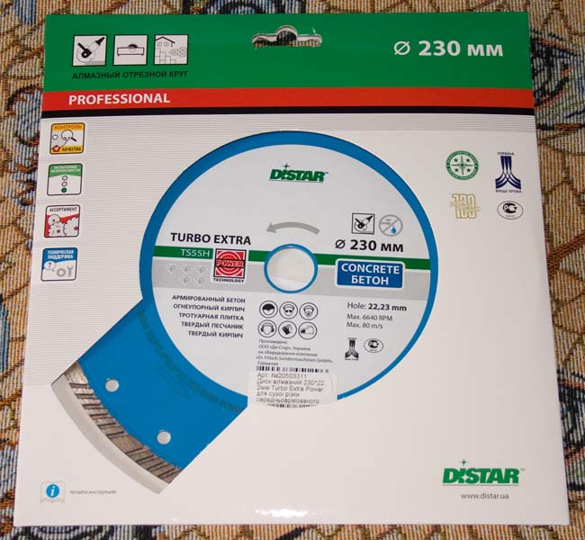

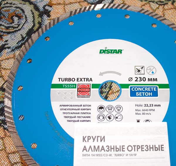

Качественный алмазный диск полтавской компании "Ди-Стар" (Distar) для сухой резки:
• армированного бетона;
• огнеупорного кирпича (а его есть много разных видов...);
• тротуарной плитки (бетонной, наверное);
• твёрдого песчаника;
• твёрдого (керамического) кирпича (клинкера, наверное).
Distar Turbo Extra Power 230 mm
230*2,4*8,5*22,22 mm
(Наружный диаметр * толщина диска в месте резки * высота алмазной режущей поверхности * диаметр посадочного отверстия)
С уважением, Игорь Сергеевич
Из Украины
Нужно ставить переходник-втулку под посадочный диаметр алмазных дисков 22,22 мм или 25,4 мм.

Андрей Головко писал(а):
Александр Бацулин писал(а):
Шамот пилиться алмазом с водой на ура.
век живи - век учись Smile спасибо
Гладким алмазным диском нужно резать шамотный кирпич под постоянной подачей воды в виде струйки к месту реза. Мокрый или вымоченный кирпич резать гладким алмазным диском очень трудно: диск быстро изнашивается.
Резать сухой шамотный кирпич можно специальным алмазным диском (в его маркировке указано "Turbo"), при этом этот диск сам очень хорошо выметает напиленную пыль и шамотную крошку из места реза. Если кирпич намочить, то резать его будет гораздо труднее, так как пыль не выметается из места реза, а наоборот его забивает, из-за чего даже диск "Turbo" быстро изнашивается. Резать намоченный кирпич таким диском трудно. Если поливать достаточной струёй воды место реза, то диск "Turbo" шамотный кирпич режет хорошо, но не так гладко и ровно, как ровный алмазный диск (это который для керамогранита).
