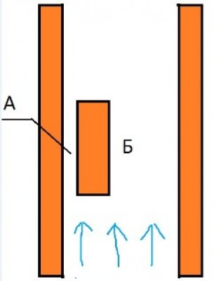

В реальной колпаковой печи с СШ, на мой взгляд, будет происходить та картина, которую я приводил выше: http://forum.stovemaster.ru/viewtopic.php?p=56446#56446, т.е. "горячий" поток стремится пройти вверх, по основному тепловоспринимающему массиву, а "холодный" стремится пройти низом, по кратчайшему пути и наименьшему сопротивлению. В канальной печи, оба потока("холодный" и "горячий"), в любом случае проходят по всему тепловоспринимающему массиву.
А что же это даёт для увеличения эффективности печи, КПД в часности? А то, что при одинаковом текущем избытке, колпаковая печь нагреется лучше, т.к. этот избыток не будет охлаждать основной тепловоспринимающий массив печи, к тому же, если, понадобится увеличить подачу(например для лучшего сгорания), то это опять не приведёт к продувке печи этим увеличенным избытком, а в основной массив пойдёт только тепло от улучшенного сгорания топлива. В канальном же варианте, увеличенная подача, хоть и приведёт к усилению горения, но и весь избыточный воздух, будет продуваться через весь основной массив, что сведёт на нет увеличение температуры ДГ из за усиленного горения. Это упрощённое изложение тепло-динамических явлений, характерных для колпаковых печей, в котором я не касаюсь заявленного автором ПК, улучшения процесса горения в топливниках с СШ.
 Размер файла:  12.1 КБ
 Просмотров:  1191 раз(а)

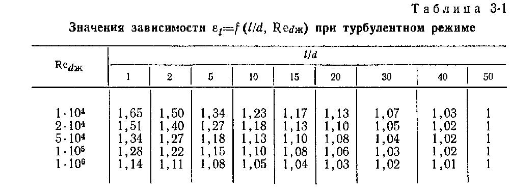

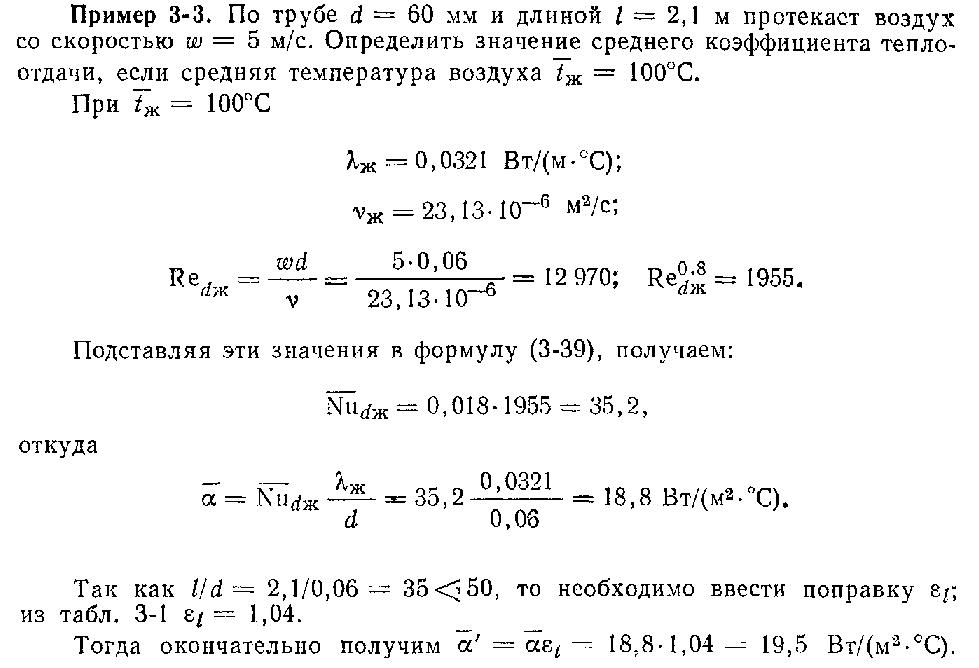

СообщениеДобавлено: Вс 21 Август 2011, 21:18 Ответить с цитатойВернуться к началу
mvovec писал(а):
ПС Практически все формулы в печестроении с империческими коэффициентами.
Нашел интересный пример. Не будем касаться ПК, пример по теме. т.е. влияние сопротивления каналов на КПД. Попробуем уменьшить сопротивление, увеличением диаметра трубы. И конечно оставим площадь нагрева одинаковой, сократив длину.
Итак. d=120мм L=1.05м все остальное без изменений. Приведу только промежуточные цифры.
Re=25940
Nu=61.2
a=16.36
Вот где собака порылась. Вроде как да, меньше. Но так как L/d=8.75 то по таблице поправочный коэффициент равен 1.2 соответственно a=19.63. Разница в пределах погрешности вычислений, и выбора поправочного коэффициента.

СообщениеДобавлено: Пн 22 Август 2011, 00:41 Ответить с цитатойВернуться к началу
vladgri писал(а):
...Вот где собака порылась...
Этот расчёт среднего коэффициента теплоотдачи для воздуха, состоящего из двухатомных газов(слабоизлучающих), а как будет выглядеть расчёт для ДГ, содержащих довольно большое количество трехатомных газов(сильноизлучающих)? Ведь если учитывать излучение, то в таком случае, площадь сечения канала, сильно влияет на теплопередачу. Грубо говоря, чем толще канал(до определённого значения), тем интенсивнее излучение от потока газа протекающего по этому каналу.
Получается, что в большинстве случаев, сопротивление вредно для печей, как гидравлическое, так и динамическое(кроме, может, прямоточек с рассечками). Динамическое сопротивление, может являться причиной локального перегрева, в зонах повышенного сопротивления, гидравлическое же сопротивление, помимо снижения теплопередачи, ослабляет тягу, что может нарушать нормальную работу печи, и вызывать дымление. Канальную печь с зауженными каналами и высоким(ненормальным) сопротивлением, сразу видно по характерной копоти над топочными дверками.
В колпаковых печах, гидравлическое сопротивление относительно мало, и имеется запас тяги, поэтому, закопчёную колпаковую печь, практически не найти.
vladgri
Сообщения: 1857
Регион: г.Павлодар
СообщениеДобавлено: Пн 22 Август 2011, 06:39 Ответить с цитатойВернуться к началу
Если еще покопаться, то все одно сведется к одинаковой средней теплоотдаче, на одинаковой площади.
