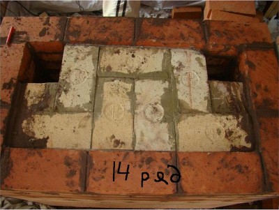

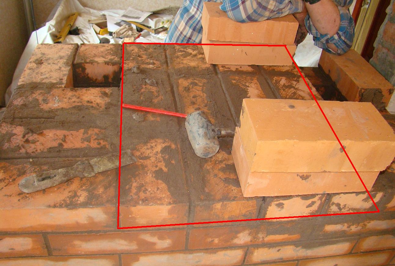

Здравствуйте, serega32 !
А вы перекрыли шамотное перекрытие сразу красным кирпичом, без каких-либо прокладок между ними? То есть красный сразу на глину и на шамотный кирпич ?
СообщениеДобавлено: Ср 6 Июль 2011, 09:48 Ответить с цитатойВернуться к началу
На прошлой странице есть фото с утеплителем между ними. Smile
serega32
Зарегистрирован: Сб 12 Июнь 2010, 12:53
Сообщения: 70
СообщениеДобавлено: Ср 6 Июль 2011, 15:50 Ответить с цитатойВернуться к началу
vlad_minolta
Зарегистрирован: Пт 30 Апрель 2010, 14:32
Сообщения: 55
Регион: Moscow city

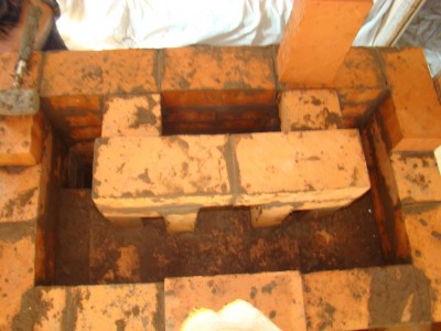

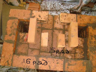

СообщениеДобавлено: Ср 6 Июль 2011, 21:15 Ответить с цитатойВернуться к началу

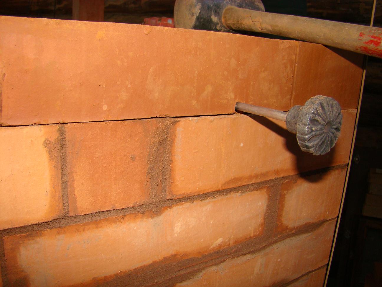

Базальтовые прокладки в вертикальной плоскости прекрасно вижу
интересует по горизонтали - на фото перекрышка из шамота и потом на следующей фотографии сразу слой красного - что между ними ? 1 или 2 слоя баз.картона ? есть ли металлическая сетка с ячейками 20*20*2 ?.
Если можно, BobSol и serega32, поправьте меня, прав ли я в том, что - 1) Под весом верхнего колпака слой базальтового картона сожмется, и горизонтальный уровень кладки красного кирпича последнего ряда верхнего колпака перед перекрытием, опирающейся через баз.прокладку на шамотное перекрытие, будет ниже наружних стенок печи на уровне того же ряда при условии одинаковой толщины шва (берем вариант, когда перекрывается размер перекрыши больше, чем 1,5-ра кирпича. 2) При нагреве шамотного ядра внутренняя часть верхнего колпака будет подниматься и отрывать перекрытие печи - сколько надо положить слоев баз.картона и сетки, что бы этого не произошло ? 3). При постройке двухэтажной печи вес второго яруса будет сжимать баз.картон ещё сильнее - значит ли это, что трещины в кладке неминуемы ?
Спасибо
serega32
Сообщения: 70
СообщениеДобавлено: Чт 7 Июль 2011, 10:48 Ответить с цитатойВернуться к началу
Спасибо

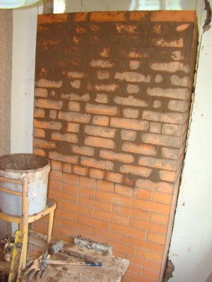

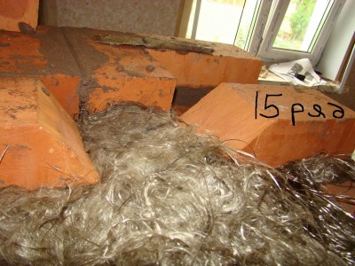

Сначала идёт перекрыша из шамотного, далее я прокладывал базальтовую вату (не картон) так чтобы всё пространство между перекрышей из шамотного и красного заполнилось ватой. На фото всё видно.
Сетку я не прокладывал
Не знаю сколько надо положить базальтового КАРТОНА, чтобы так всё расперло Smile . Но насчёт ваты я думаю как и с картоном просто заполнить пространство ( нужно смотреть по месту) между перекр.шамотного и красного, для компенсации расширения. Не думаю что от ваты будет поднимать и отрывать перекрытие печи.

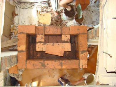

Теперь все стало понятно, спасибо
У вас ни один кирпич(!) полностью не лежит на шамотном перекрытии - либо в замке, либо половинкой на наружней стенке. фактически на шамотную перекрышу ни один кирпич не опирается - так ?.
Я думал что вы красный полностью на шамотный клали )) извините, непонятно было без подписанных рядов.
serega32
Сообщения: 70
СообщениеДобавлено: Чт 7 Июль 2011, 20:52 Ответить с цитатойВернуться к началу
Да так и есть. На фото выделенные кирпичи лежат в замках (в центре), остальные опираются на стенки.

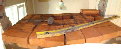

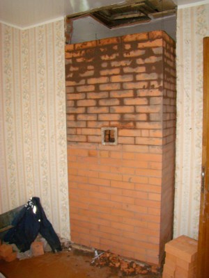

Продолжаем
вид подъёмного канала поднимающегося из первого колпака, перед перекрытием второго колпака.JPG
 Размер файла:  131.3 КБ
 Просмотров:  980 раз(а)
 Размер файла:  152.33 КБ
 Просмотров:  971 раз(а)
 Размер файла:  198.14 КБ
 Просмотров:  997 раз(а)
Последний раз редактировалось: serega32 (Вс 17 Июль 2011, 16:48), всего редактировалось 1 раз
serega32
Сообщения: 70
СообщениеДобавлено: Вс 17 Июль 2011, 16:41 Ответить с цитатойВернуться к началу
ещё

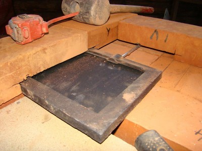

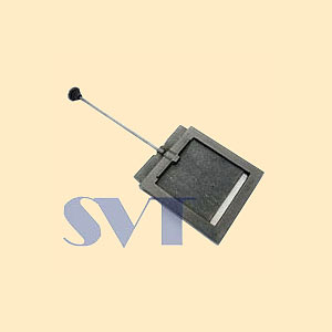

СообщениеДобавлено: Вс 17 Июль 2011, 16:46 Ответить с цитатойВернуться к началу

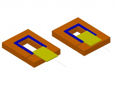

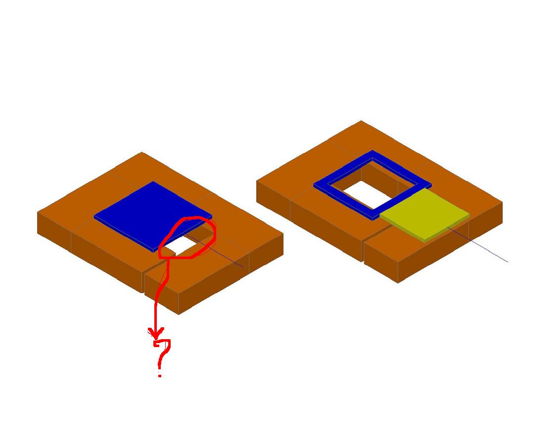

Всё, осталась труба. Возникает вопрос, куплены задвижки SVT 40 (210*210 наружный и 160*160 внутренний размер), если её положить как на фото то получается зазор между задвижкой и кирпичём. Как быть в таком случае? можно заложить это место кирпичём или нет.
 Размер файла:  6.69 КБ
 Просмотров:  19648 раз(а)
 Размер файла:  43.21 КБ
 Просмотров:  844 раз(а)

Сообщения: 10146
СообщениеДобавлено: Вс 17 Июль 2011, 21:25 Ответить с цитатойВернуться к началу
необходимо поменять задвижку на 50Р
заужать трубу нельзя
serega32
Сообщения: 70
СообщениеДобавлено: Вс 17 Июль 2011, 21:55 Ответить с цитатойВернуться к началу
Получается задвижка 50Р будет при открывании выходить за пределы кладки? (если нет, то не полностью будет открыта и таким образом заужает трубу). А разве она не должна быть скрыта внутри как на фото?

Сообщения: 10146
СообщениеДобавлено: Вс 17 Июль 2011, 21:58 Ответить с цитатойВернуться к началу
на фото где стоит задвижка?
правильно, на выходе из печи, а не в трубе ....
serega32
Сообщения: 70
СообщениеДобавлено: Вс 17 Июль 2011, 22:05 Ответить с цитатойВернуться к началу
А вот в трубе Confused
Сообщения: 10146
СообщениеДобавлено: Вс 17 Июль 2011, 22:32 Ответить с цитатойВернуться к началу
я не знаю что они там перекрывают и как,
не экстросенс Very Happy
а вот то, что задвижка печи д.б в печи
это точно
