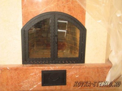

Сообщения: 6062
СообщениеДобавлено: Пн 21 Январь 2013, 09:32 Ответить с цитатойВернуться к началу
Варочную плиту возможно, к.м.к., закрывать на время Богослужения, подобными дверками... Если бюджет позволит, то мы обращаемся в kovka-steklo.ru
А вытяжку из камеры над ВП всё равно надо будет устраивать.
