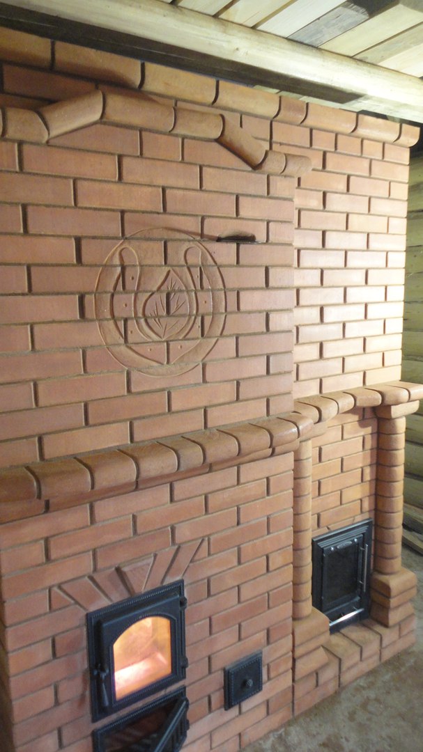

Закончил работу над печным комплексом:Русская печь ,коптильня,казан,ниша вытяжкой под тандыр https://vk.com/video-75525972_456239021
https://vk.com/photo-75525972_456239029
https://vk.com/photo-75525972_456239028

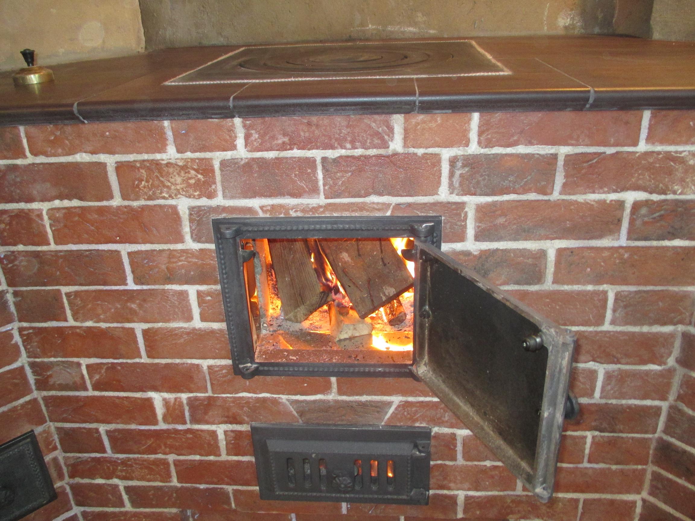

Отопительная с ХК
 Размер файла:  309.84 КБ
 Просмотров:  753 раз(а)

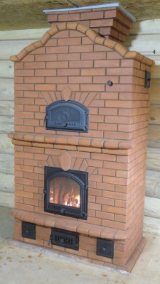

алексей голубев
Сообщения: 192
Регион: Подольск
СообщениеДобавлено: Ср 24 Май 2017, 07:38 Ответить с цитатойВернуться к началу

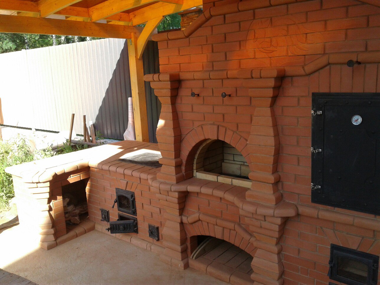

Закончил работу над комплексом
89154805905
 Размер файла:  271.29 КБ
 Просмотров:  814 раз(а)

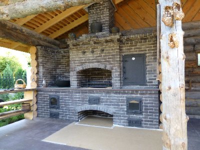

алексей голубев
Сообщения: 192
Регион: Подольск
СообщениеДобавлено: Пт 30 Июнь 2017, 14:50 Ответить с цитатойВернуться к началу

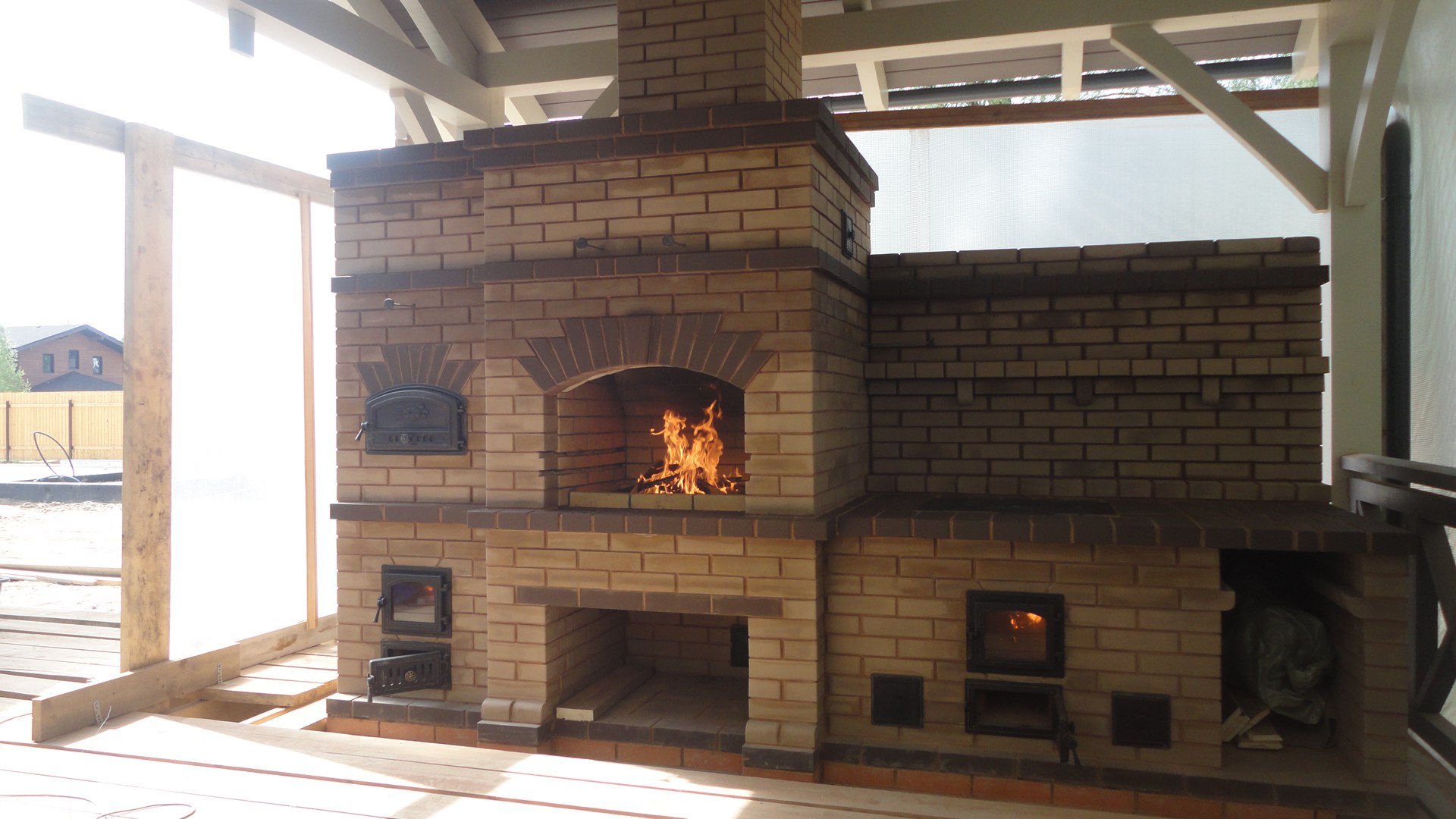

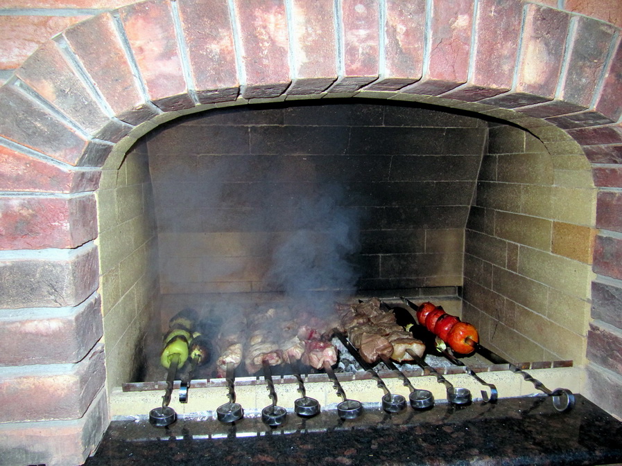

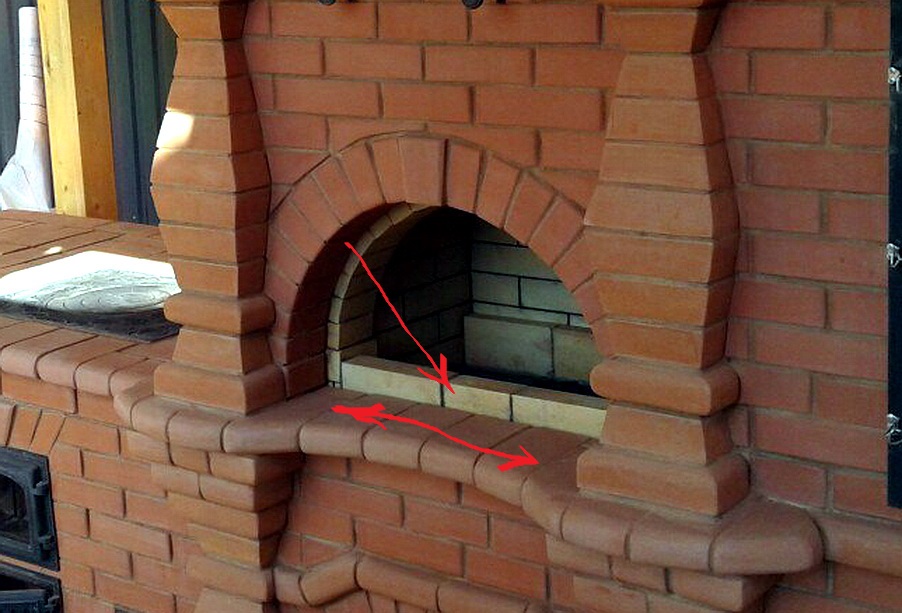

Закончил работу над комплексом:Духовая печь-мангал ,казан,коптильня
89154805905
 Размер файла:  221.76 КБ
 Просмотров:  734 раз(а)

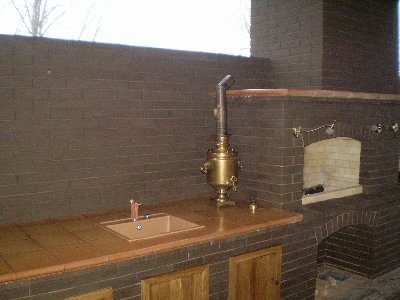

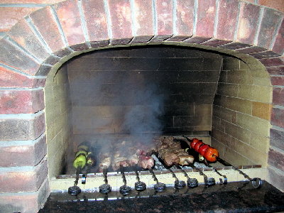

latif888
Сообщения: 382
Регион: Ростов-на-Дону, ЮФО
СообщениеДобавлено: Пт 30 Июнь 2017, 19:28 Ответить с цитатойВернуться к началу

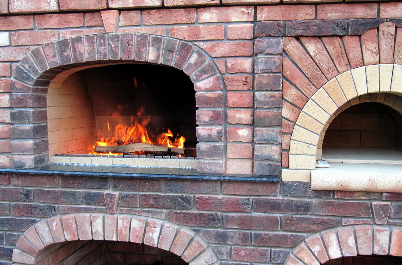

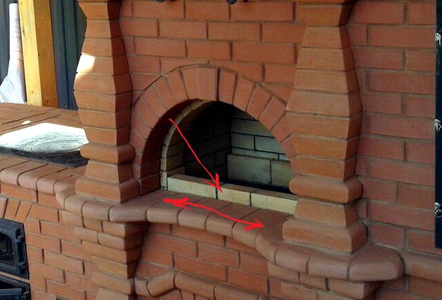

Раз уж тема называется; "Оцените работу" ...... вот эта поверхность, в скором времени, заплывет жиром, а бортик советую ставить на тычёк и подпирать подом - надёжно и не завалятся во внутрь топки
8 961 402 7431
 Размер файла:  161.16 КБ
 Просмотров:  767 раз(а)

latif888
Сообщения: 382
СообщениеДобавлено: Пт 30 Июнь 2017, 20:05 Ответить с цитатойВернуться к началу
Спасибо
Попробуйте, хуже точно не будет Cool Cool Cool
8 961 402 7431

алексей голубев
Сообщения: 192
Регион: Подольск
СообщениеДобавлено: Пт 30 Июнь 2017, 20:28 Ответить с цитатойВернуться к началу
Согласен,очень практично

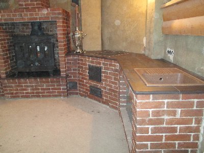

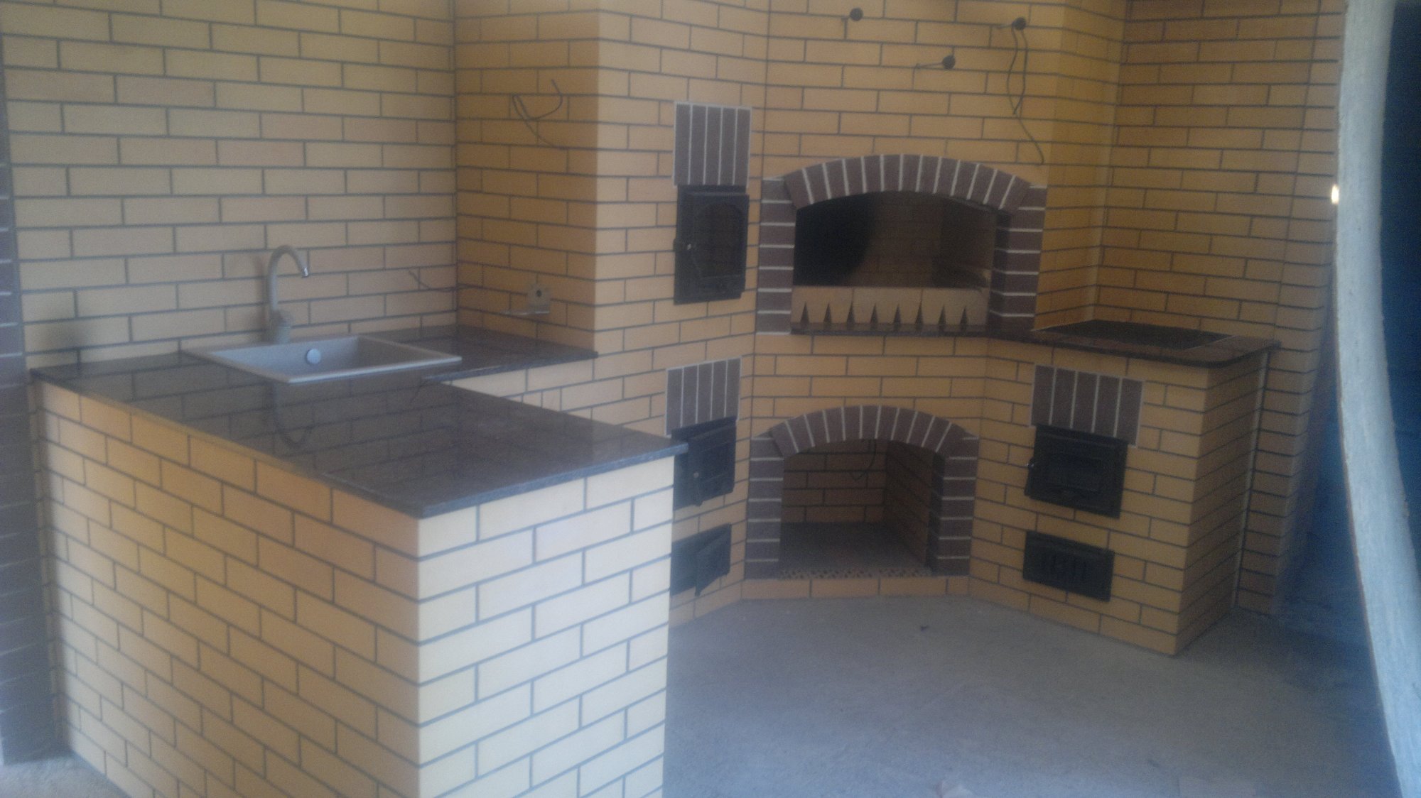

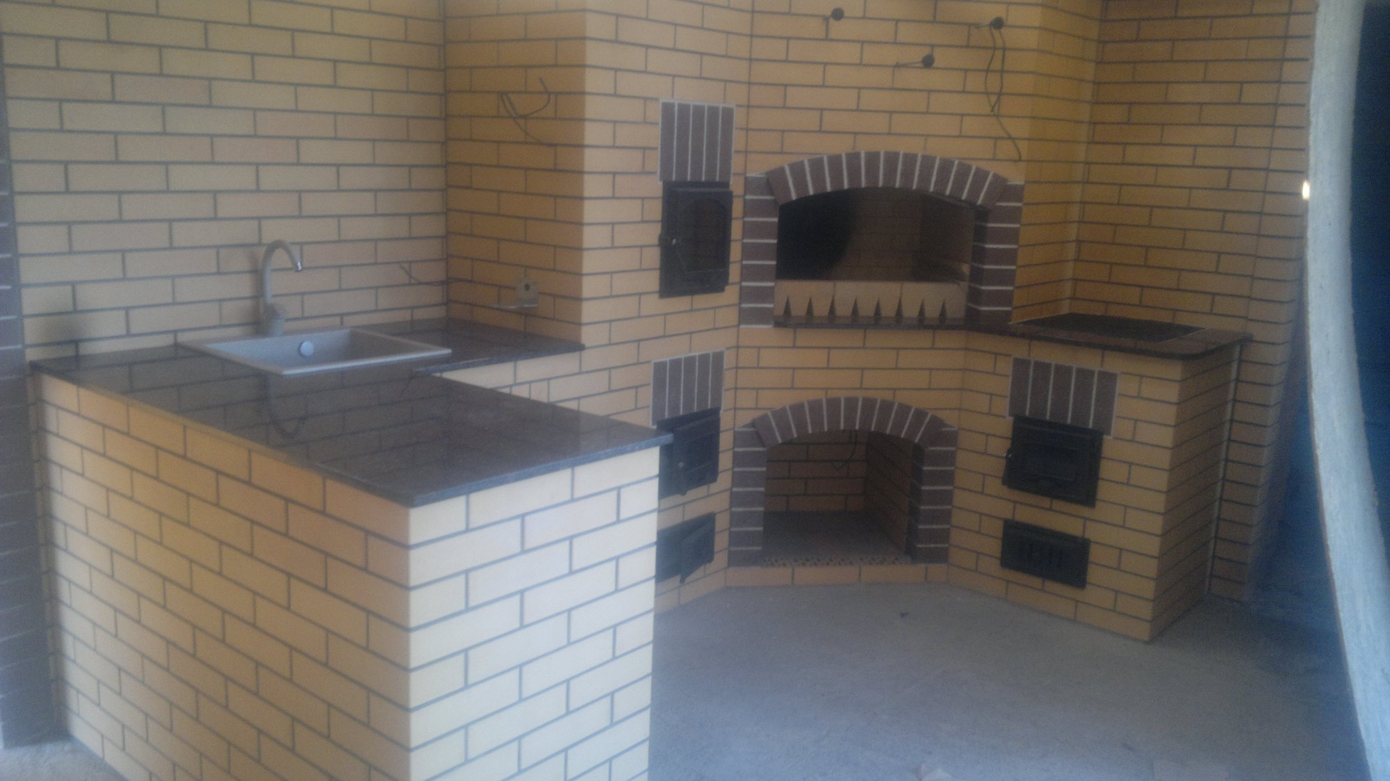

Алексей классные работы! Но не оставляйте и столешницу кирпичной! Гранит,керамогранит и т.д. т.е. то что не впитывает и можно протирать... видеть свою работу всю в пятнах жира грустно.
latif888
Сообщения: 382
СообщениеДобавлено: Сб 1 Июль 2017, 13:18 Ответить с цитатойВернуться к началу
Дима привет. Безусловно, никаких рабочих кирпичных поверхностей, однозначно вымажутся, но, возможно, не у всех фин. возможности позволяют облицевать их, а может, (по недоразумению) считают что так лучше смотрится..... Very Happy Very Happy
8 961 402 7431

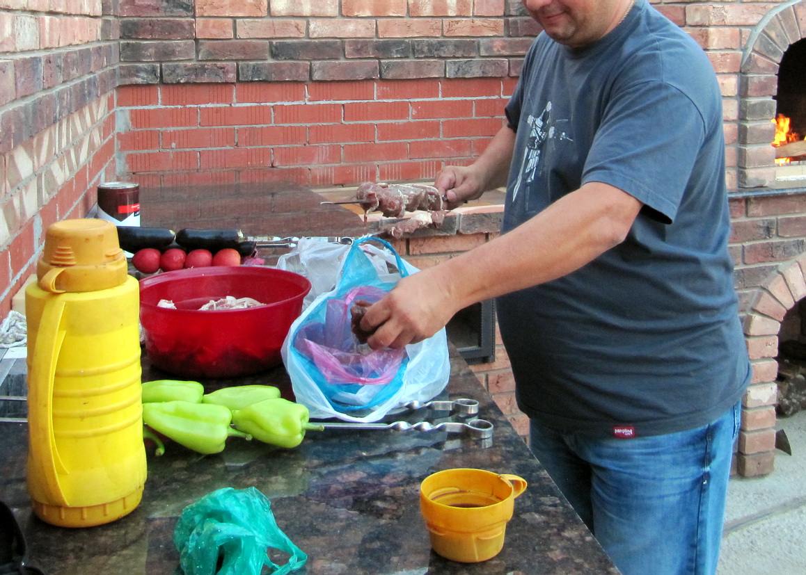

Здесь я еще не успел фартук (тоже гранит) приклеить.
 Размер файла:  389.73 КБ
 Просмотров:  754 раз(а)

СообщениеДобавлено: Сб 1 Июль 2017, 17:54 Ответить с цитатойВернуться к началу
Мужики согласен.Наверно начну практиковать такие вставки сегодня готовили первые шашлыки капнули ,как серпом по ....сразу вытер

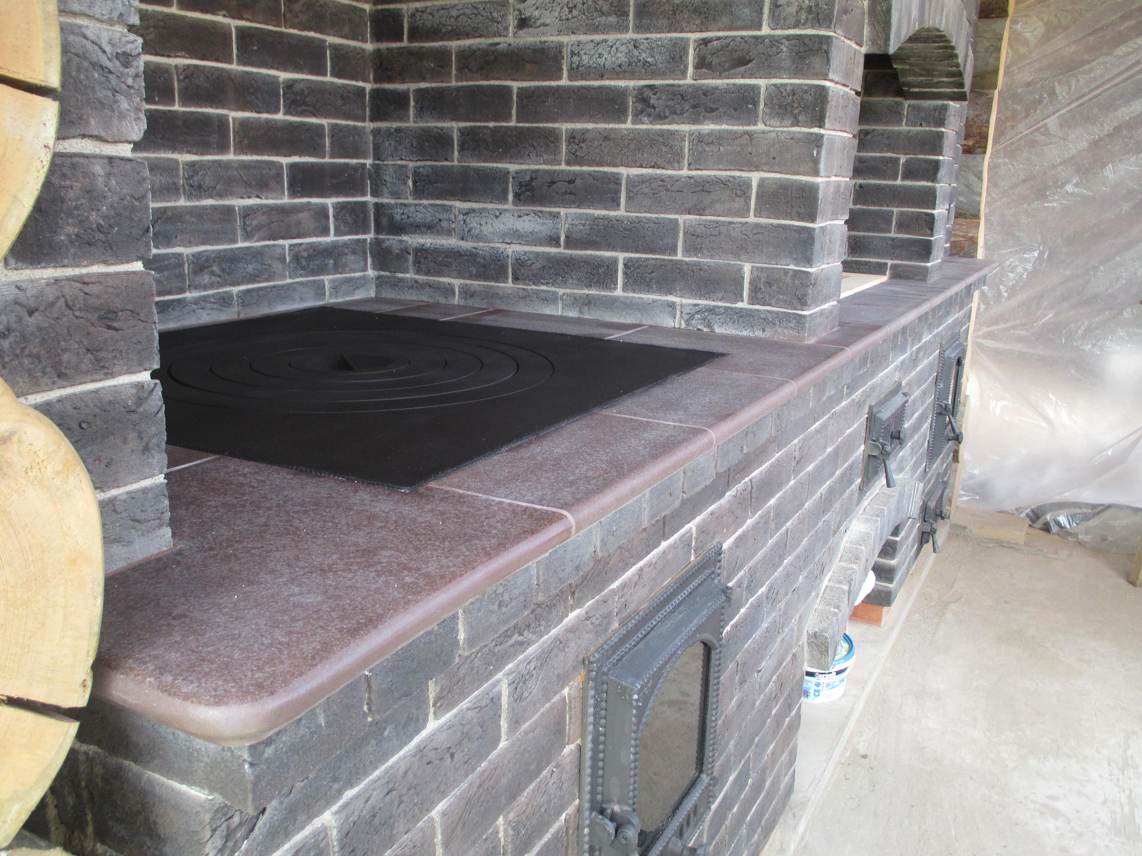

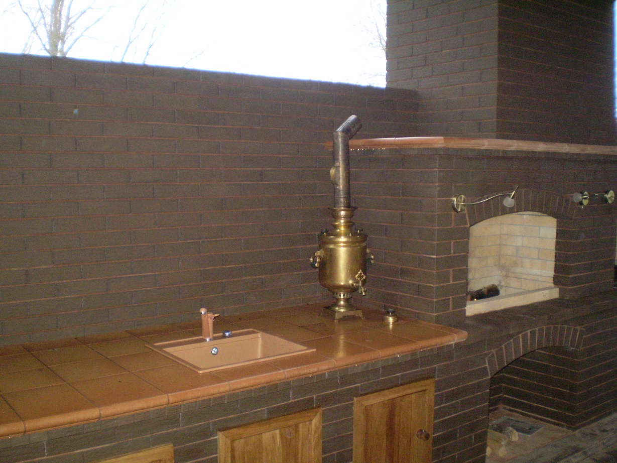

Fill07
Сообщения: 322
СообщениеДобавлено: Вс 2 Июль 2017, 21:09 Ответить с цитатойВернуться к началу
Плитка для ступеней - не так дорого как камень, сотни цветов и фактур, угловые и кромочные элементы...наше все)))
 Размер файла:  380.22 КБ
 Просмотров:  807 раз(а)
 Размер файла:  542.13 КБ
 Просмотров:  749 раз(а)
 Размер файла:  589.45 КБ
 Просмотров:  832 раз(а)
 Размер файла:  461.16 КБ
 Просмотров:  727 раз(а)
 Размер файла:  548.54 КБ
 Просмотров:  715 раз(а)
Tim_on
Сообщения: 576
Регион: Краснодар
СообщениеДобавлено: Вт 4 Июль 2017, 01:34 Ответить с цитатойВернуться к началу
Клинкерная плитка для ступеней выходит ДОРОЖЕ гранита!!! Карельский гранит Дымовский 2 см - 4500 за квадрат в Краснодаре!
 Размер файла:  280.04 КБ
 Просмотров:  774 раз(а)
