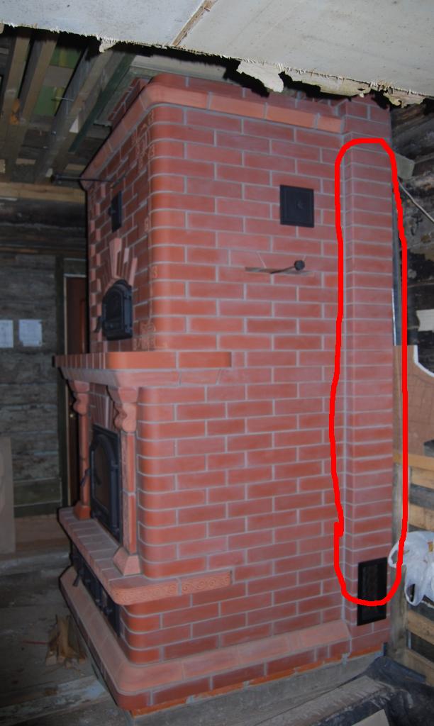

Беспокоит дальнейшая судьба этого узла. Имеется ли здесь какая перевязка и с чем? Или это просто стопка кирпича?
Так вся печка, это по сути стопка кирпича. Да и не надо беспокоиться ... это разделка к срубу, по совместительству еще и выполняет роль стенки конвекционной камеры, стоит на одном фундаменте с печью... Че ей будет???
А Вы значит разделки с телом печи перевязываете?... Smile Что б стояла монолитом... По мне уж лучше разделку печи переложить , когда сруб даванет, чем пол печи. О будущем тож думать надо Михалыч.

СообщениеДобавлено: Чт 4 Апрель 2013, 20:56 Ответить с цитатойВернуться к началу
Лучше перебз...ть, чем ....
А если эта колонна не дай бог рухнет. да ещё если на ребёнка? Возле такой печи лучше в каске ходить.
А Вы значит разделки с телом печи перевязываете?... Что б стояла монолитом... По мне уж лучше разделку печи переложить , когда сруб даванет, чем пол печи. О будущем тож думать надо Михалыч.
Я не профи я только учусь. А учиться лучше на чужих ошибках. Если спрашиваю. значит сомневаюсь и пытаюсь понять почему, а вы - мат часть, да экономия.
Печку считаю семейным очагом, а вы грудой кирпича. Да и делать надо так, чтобы потом не переделывать. Обидно что такую красоту обрекаете на переделку. Предусмотреть возможность ремонта - это другой вопрос.
Абсолютно с вами согласен, что надо думать о будущем, поэтому хотелось бы увидеть печь после года эксплуатации, больше лучше. Эх, как бы дожить бы.

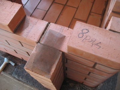

Обычно ППР ставиться на раствор и дополнительно "привязывается" к стенке печи сеткой, лентами, проволокой.
Вяжется через каждые 5 рядов.
Такая фиксация придает конструкции дополнотельную прочность.
ППР не отваливается.

СообщениеДобавлено: Пт 5 Апрель 2013, 14:43 Ответить с цитатойВернуться к началу
Сергей68 писал(а):
Не знаю как у вас, а у нас стену ведет от этой самой камеры.Зимой выгибается наружу, летом встает на место...
