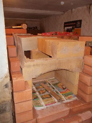

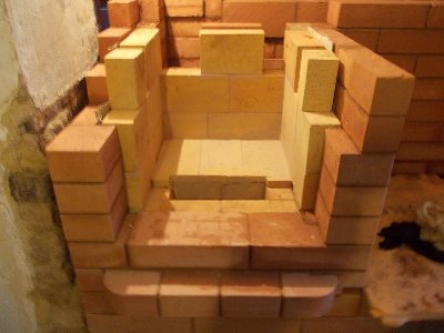

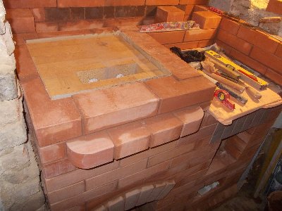

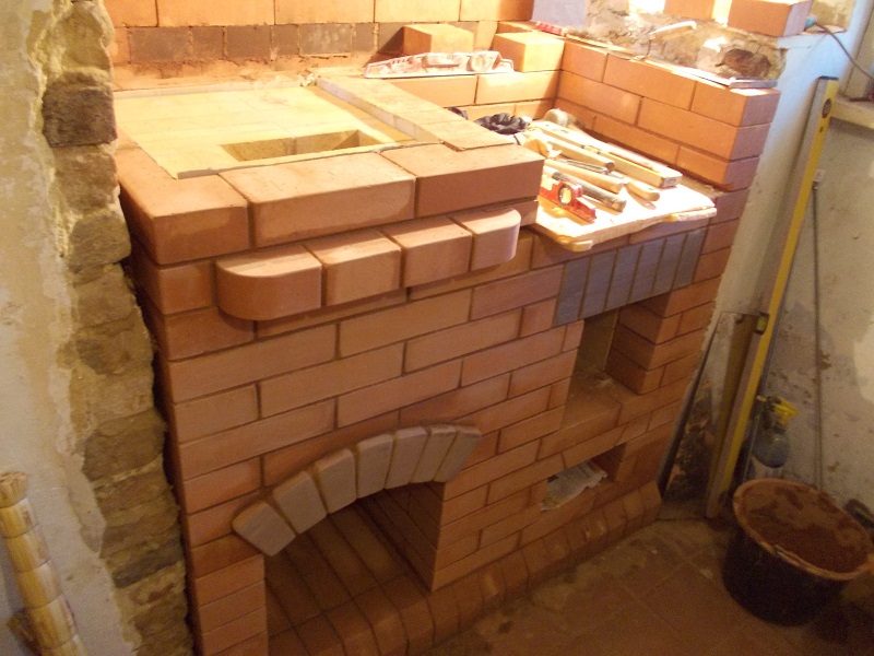

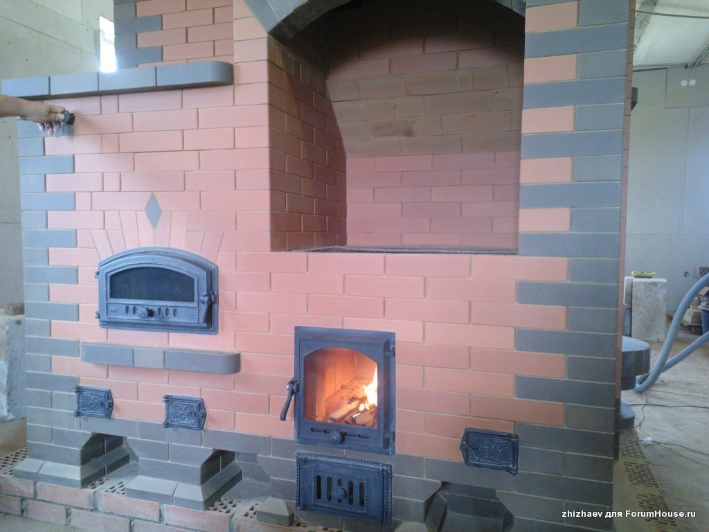

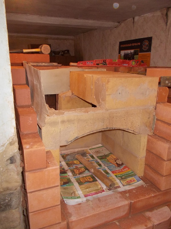

Руслан а не черчу проекты в Скетче а рисую только внешний вид в проге Про-сто поэтому разрезов печи нет . Но есть пару фото с семинара другой подобной печи думаю для печника все будет понятно. Ваше опасение напрасны 1) шамот запилен с замком 2) щель забита шнуром и заполнена герметиком высокотемпературнным 3) позже установлена декор обрамление из керамики и нержи . Про тему Борисыча читал поэтому и искал оптимальное решение уйти от этого, но в размер не как не вбивался из размеров плиты и хк. Ваш Тролинг принял спокойно форум закалил.

Без костра Рп по другому сажу и не выжечь так она и выгорает в конце второй закладке кому то третья нужна смотря как и чем топить . Без Напускания тумана тут не как а то что такие модификации другие печники строят я в курсе Confused не первый это точно . Модель не идеальна но мы прокачиваем ее устраняем слабые стороны. Покажите что у вас есть в закромах давайте рассмотрим ваш вариант печи РП теплушки с плитой ,я готов обсуждать возможно и сделать в дальнейшем.

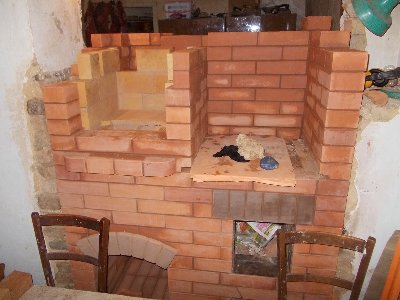

Вот..., выплыло из "тумана" Confused
Заказчики, что приятно, весьма быстро осваивают ХК - пекут хлеб только на выхлопе от ВП, ради гусятницы - в 3-тью протопку подтопка ВП, укладывают по 4-6 полешек осиново-ивовых на КР в поду ХК.
в этом то и дело...
Борисыча за это разнесли, а в Вашем исполнении , сразу тролинг...
Лавров, часто говорит, за эти стандарты)))
уже писал ,на мой взгляд , ели теплушку по современному обыграть,
это будет гораздо лучше этой печи...
совмещать ХК и плиту, вообще не стоит, есть вещи несовместимые...
что вы и сделали устроив "будку" - вернулись к Теплушке и убрали плиту)))
нужна плита - только на отдельную топку...
в прочем, о чем это я, "павлины говоришь..."
правильно, все что мешает зарабатывать это тролинг, так проще...

Андрей классная работа а чем обусловлено такое низкое расположение Хк разве удобно готовить ? Еще вопрос как с плиты выход в ХК сделан? есть может фото если секрет можно в личку.
СообщениеДобавлено: Сб 2 Сентябрь 2017, 01:02 Ответить с цитатойВернуться к началу
Руслан о к каких высоких заработках идет речь это не типовая Шведка трехоборотка с духовкой ,за пять лет это третья конструкция по работе меньше месяца с подсобником строить не получается . Проще говнопечи клепать за 3-4 дня в сегодняшние время выгодней будет если про деньги толкуешь , а так пока хорошим знакомым получается делаю с кулинарным уклоном на перспективу .
СообщениеДобавлено: Сб 2 Сентябрь 2017, 01:17 Ответить с цитатойВернуться к началу
Razz - расположение ХК диктует хайло ВП, из него выхлоп самый горячий если прямотоком... Very Happy
Хайло ВП открывается непосредственно сбоку ХК, ДЗ не отсекается, лишь ЗЛХ в перекрытии.

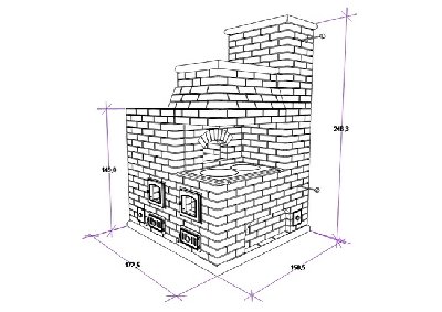

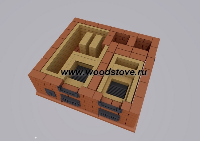

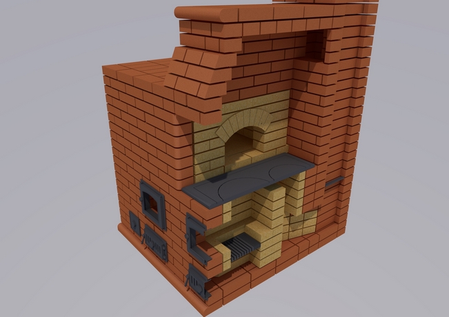

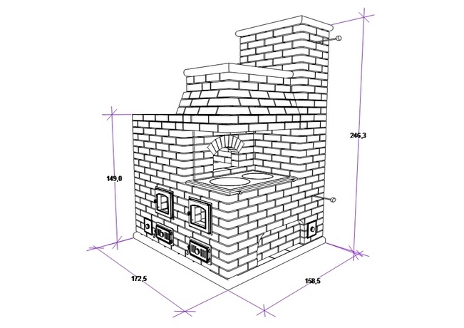

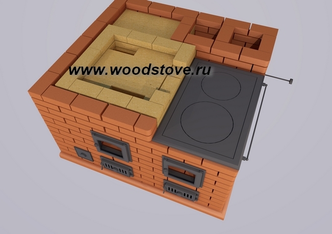

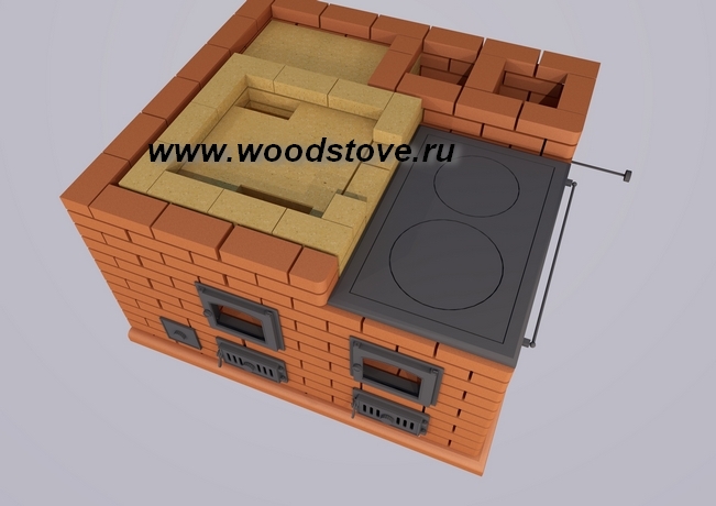

А про отдельную плиту вы правы с своим топливником возможно даже с своей конвективкой вот тут согласен это верно подмечено, к этому и Бацулин пришел в последних своих теплушках . Возможно в следующий раз возьму в разработку Рп с нижним прогревом и отдельной плитой мне вот такой проект у Александра Чурикова понравился .Правда не все дачники под такую комбинированую печь столько места в доме выделят и фундамент зальют. Поэтому иногда приходиться делать мини варианты про просьбе трудящихся, так то я не против тут столько места для наших кирпичных БУДОк можно в виде полу- круглого свода мудрить. :hi

СообщениеДобавлено: Сб 2 Сентябрь 2017, 08:03 Ответить с цитатойВернуться к началу
Под горнила РПшки 3х3 свободно перекрывается (и прогревается Cool ) кирпичами напуском за 3 ряда, прочее - балкой, или плитой.
Да и комбинация из ША-45-47 весьма неплохо встраивается Razz
Отдельный топливник для РП на таких маломерках, к.м.к. - не имеет смысла, лучше нормальной длины дрова жечь под ВП.
Второй топливник сгодится для регистра ГВС Very Happy с чугунным аккумулятором.

Печь большая, а лежанки нет...обидно.
Действительно, лучше нормальный топливник под нормальные дрова, и чтобы с лежанкой. Вот, размерами 120 на 164 см.

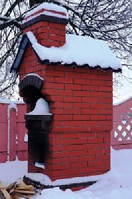

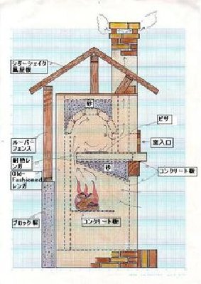

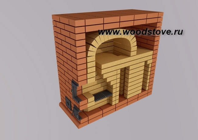

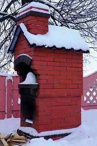

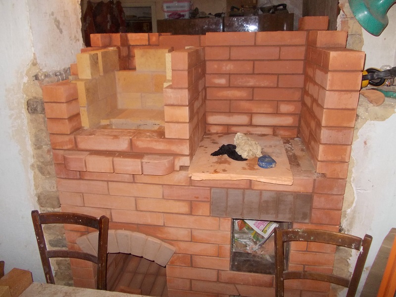

Продолжаю раскачивать старую тему бродил по канадским печным сайтах где упор сделан на уличные хлебопекарные печи ,нашел интересную картинку правда почему то с китайскими ироглифами.

А высоты хватит для полноценной топки и горнила ? Решение интересное, конечно... Smile
Вспомнил... Cool У меня где- то есть проектик такой печки...топливник под горнилом, и всё компонуется неплохо, но только теоретически... Sad Пока заказов не было... Sad

Александр Мельников
 Размер файла:  18.6 КБ
 Просмотров:  625 раз(а)
Андрей ..
Сообщения: 1175
СообщениеДобавлено: Пт 13 Октябрь 2017, 11:05 Ответить с цитатойВернуться к началу
Ну это похоже схема экономки... Very Happy Теплушка совсем других генов от создателя... Smile Принципиально : из горнила газы должны идти вниз...горнило- колпак. yu

СообщениеДобавлено: Пт 13 Октябрь 2017, 11:44 Ответить с цитатойВернуться к началу
Интересно, а зачем в УЛИЧНЫХ топку под горнилом делать, когда можно в горниле с тем-же успехом вытопить?
И теряется удобное место под дрова.
И стоимость возрастает.
Странная компоновка Very Happy Логику бы понять их.
Андрей ..
Сообщения: 1175
СообщениеДобавлено: Пт 13 Октябрь 2017, 11:59 Ответить с цитатойВернуться к началу
Эт точно...отапливать помещение не нужно, простая мини русская - необходимое и достаточное решение...но хочется эксклюзива... Smile
