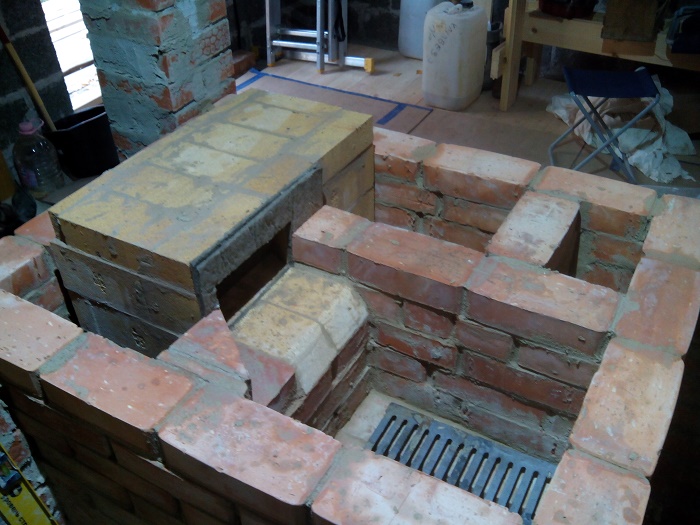

Вот сформировал нижнюю часть.
Делаю большой колосник, Думаю уменьшить скорость потока.
Воздух в поддувало собираюсь забирать из-под пола, справа есть задвижка. Думаю, что если буду воздух брать из под пола и вентиляцию сделаю параллельно дымоходу, то полы будут греться в парной лучше.
Для нагрева воды я выкладывал фото теплообменника на трубу--есть опыт с такой конструкцией?
Каменку собираюсь делать сбоку от топки с верхним нагревом камней , газы будут сверху вниз проходить. =Здесь у меня вопрос- не следует ли в таком случае уменьшить высоту топливника до 4 рядов шамота, чтоб пламя доходило до камней.
Ещё есть большое желание закрутить пламя в каменке для красоты... с помощью талькохлоридных кирпичей выложенных без раствора.
Как такие проекты?

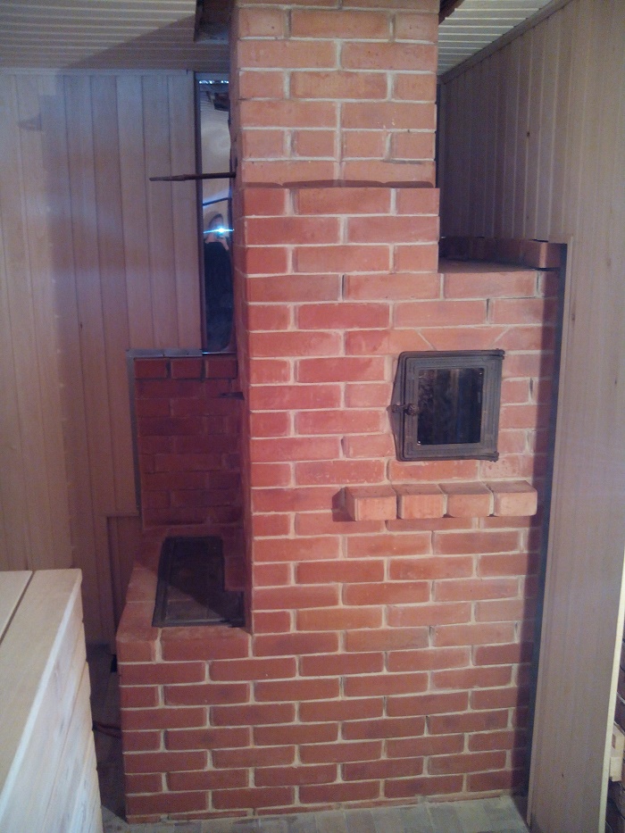

спасибо за интерес к моей печке.
Печку с двумя каменками я сделал, но вторая каменка не работает- не хватает энергии на неё и я пришёл к выводу что она впринципе не нужна. Надо камней больше и саму парную хорошо утеплить и хватает париться на следующий день.
За основу я брал уже готовую печку с регистром. Топить мою печь надо часов 5-6 4 закладки из них это выстояться 1.5 часа или 2.
Это всё относится к печке которую сделал.
А сейчас себе делаю с каменкой сбоку. Печка получится очень низкая и хочу каменку сверху перекрыть талькохлоридной плитой-может тогда и получится белая каменка на ней.
Моя печка получилась размером 5 на 4 кирпича, но хватило бы 4 на 3.5.
Ещё рекомендую дверку каменки ставить утопленно в каменку, иначе сильно засаживается.--Это к вопросу с размерами печки.
Из полученного опыта, скажу- если высоту можете сделать больше то это лучше и как в общественной бане вход снизу и по ступенькам к потолку... То есть если сделать 2 уровня пола, один возле входа и один возле полков.
С удовольствием поделюсь своим опытом, хотя я всего 1 печку сделал, но за год нигде не треснула и оценку высокую дали парильщики.
чуть позже прикреплю фотографии.

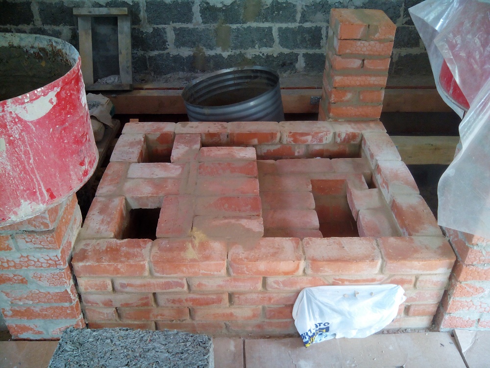

вот действующая и строящаяся.
на строящейся делаю продувку каменки из парной,
конвекцию и забор первичного воздуха из под пола.
таким образом думаю в перспективе духовые отверстия закрыть, чтоб вентиляция подпола была через трубу.
