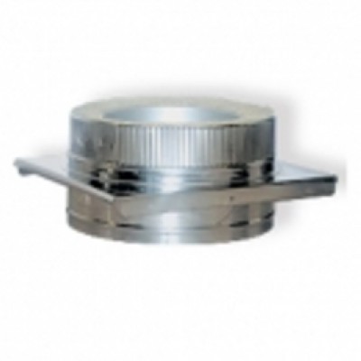

Владимир, ну идею поняли правильно. Вопросы по реализации, конечно, есть.
Как близко расположен дымоход от изоляционной пленки? Кажется, что они чуть ли не соприкасаются. Или зто обман зрения из-за ракурса съемки?
На верху на межстропильных перемычках лежит доска. Это я понял времянка для поддержки? Кстати, на этом принципе можете зафиксировать верхнюю часть дымохода, а не городить подпирающий столбик. К межстропильным перемычкам ближе к центру крыши прибиваете вот такую продольную доску. А к ней с помощью элемента крепления к стене крепите дымоход. Фото варианта кронштейна внизу.
Можно, если не получится купить, и собственной головой и руками поработать.
Столбик кирпичного дымохода высок. Но, если не мешает - типа "без разницы", то и пусть будет. Главное: должен быть выше уровня чистого пола мин. на 7см. и обеспечивать необходимое расстояние между трубой и пленкой.
Переходник Ваш не пойдет. Не уверен, что удастся обеспечить надежную герметичность стыка кирпич-металл. Необходимо, что бы часть переходника заходила вовнутрь кирпичной трубы. Говорят, что переходник с квадрата на круг есть в продаже. Я не видел и продавцы не встречали. Говорят, специально заказывают у фирм, фирмачек и умельцев. Я спрашивал у всех в округе - не взялись. Вся сложность здесь - именно выполнить геометрию перехода.
Поэтому, приобретаем двустенную опору под Ваш размер сендвича (цена вопроса руб. 600-800) и вооружаемся болгаркой и дрелью. Верхнюю часть опоры оставляем без изменений, на нее сядет Ваша стартовая труба. В нижней части выбрасываем утеплитель, вырезаем внешний патрубок и зачищаем. В плоской пластине сверлим отверстия под саморезы. Все. Переходник готов.
Прикладываем к выложенному на сухую верхнему ряду кирпичной трубы нижнюю часть нашего переходника, отмечаем ее конуры, подрезаем кирпич, выкладываем ряд. Ждем сутки-трое, пока высохнет. (У Вас уже все выложено. Можно попробовать доработать кирпичи верхнего ряда на месте. Вставить в трубу увлажненный кляп привязанный к веревке. Я бы так и делал.) Примеряем наш переходник, отмечаем отверстия и т.д. Слышал, что некоторые несколько сплющивают нижнюю часть, если труба "пятерик" и сендвич больше 150мм.
При установке прокладываем в два слоя 6мм базальтокартон, можно и асбест. Неплотности между вставленным патрубком и кирпичной кадкой забиваем каким-либо термоволокном, смоченным в растворе (я пропитывал баз. вату глиной с огорода).
Все готово. Да, стартовую трубу на переходник лучше поставить через герметик.
Не думаю, что при такой установке потреьуется еще и обкладка.
Как говорят - удачи!
P.S. Видел в продаже опоры с одним внутренним патрубком внизу.
Двустенная опора

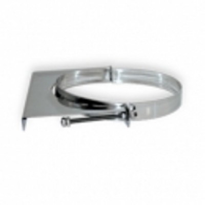

Элемент крепления к стене. Бывают разные конструкции по длине и собственно креплению. Но принцип один: хомут + кронштейн.
 Размер файла:  18.02 КБ
 Просмотров:  1087 раз(а)

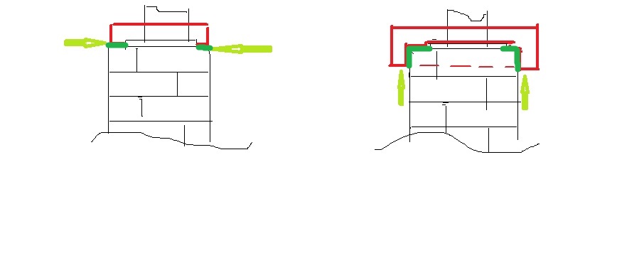

Владимир, конечно, можете оставить как запланировали. Но для наглядности на скорую руку набросал схемку. Зеленным указывается конфигурация сопряжения. Как думаете, где газопроницаемость (как на подсос, так и на выхлоп) лучше? Так что принимайте решение и действуйте.
P.S. Вас ведь, судя по названию темы, интересовала безопасность
 Размер файла:  26.24 КБ
 Просмотров:  1044 раз(а)
Понятно,спасибо еще раз. Попробуем сделать с напуском.
В связи с этим еще вопрос:
Получается кирпич внутри бетона,из за разницы коэфициента расширения при нагреве кирпич не "порвет" бетон?
Последний раз редактировалось: Владимир ЮГ (Вт 7 Январь 2014, 19:52), всего редактировалось 1 раз

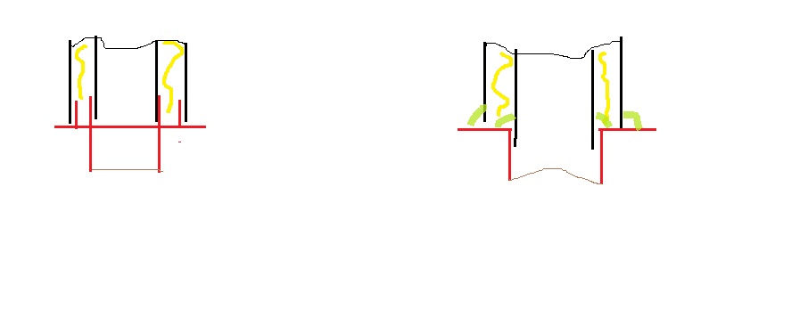

И остался еще вопрос герметизации стыка сендвич трубы и переходника в верхней части.
Как лучше сделать?
Внутреняя труба свободно входит в стальную. Хотя обе двухсотки. Smile
Анатолий_Ковров
Зарегистрирован: Сб 15 Декабрь 2012, 21:25
Сообщения: 84
Регион: Ковров
СообщениеДобавлено: Вт 7 Январь 2014, 21:34 Ответить с цитатойВернуться к началу
Температура стенок трубы 50-60 градусов. Следовательно линейные расширения не большие. А с учетом малых размеров кирпича и бетона эти расширения вообще незначительные.
Вернемся к нашим "баранам". Металлический дымоход для отопительных печей собирается так, что бы обеспечивалось беспрепятственное стекание конденсата. Т.е. в Вашем случае внутренняя труба должна входить в переходник. Так к Вас и есть. Но нет второго, внешнего, контура, который бы, как и в случае с бетонной "башкой" дополнительно герметизировал бы соединение.
Что посоветовать? Как надо и как сделал сам уже писал. Как у Вас я бы не делал.
Но и тут думаю при усердии все должно получиться.
Вставили внутреннюю трубу предварительно нанеся на нее и на внутреннюю поверхность переходника несколько КОЛЕЦ герметика. Надо чтобы труба входила см. на 10 не меньше. Иначе будет шататься. А что, очень большой зазор?
Затем место примыкания внутренней трубы и переходника тоже качественно загерметизировать, с буртиком. Опустили внешнюю трубу дымохода и место примыкания качественно загерметизировать. Конечно, при этом обеспечить неподвижность. На схеме: как надо бы слева, Ваш вариант справа. Зеленым дополнительная герметизация. Надеюсь понятно.
Дать застыть. Вот только потом бетонировать.
Но, еще раз повторяю, я бы так мудрено не делал.
 Размер файла:  20.13 КБ
 Просмотров:  988 раз(а)
