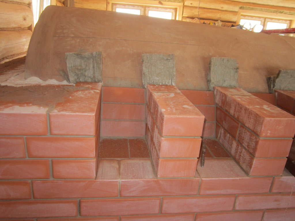

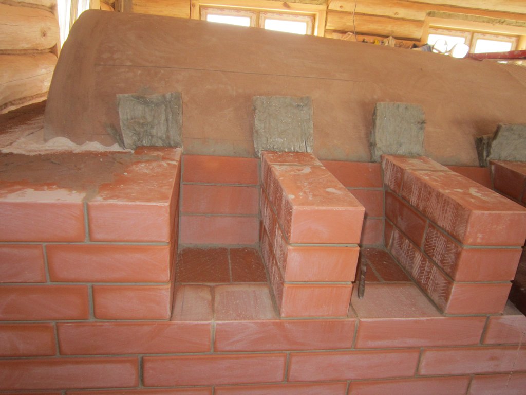

За основу взял как у Круглова.

СообщениеДобавлено: Вс 13 Декабрь 2015, 18:51 Ответить с цитатойВернуться к началу
Супер, красиво.

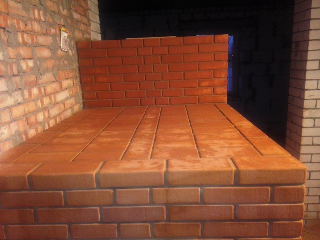

Ещё вопрос: под лежанкой уголки использовал?
Или обошелся кирпичом, нависающим над сводом.
Фотки нет случаем?

Один ряд над сводом на песке а сама лежанка через базальт на уголках кирпич с боков стачивал под толщину уголка что бы швы сделать маленькие . Нет забыл с фоткать . А сам кирпич лицевую сторону закруглял что бы было похоже под старый кирпич.
Спасибо, всё понял.
Успехов в трудах.....

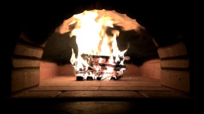

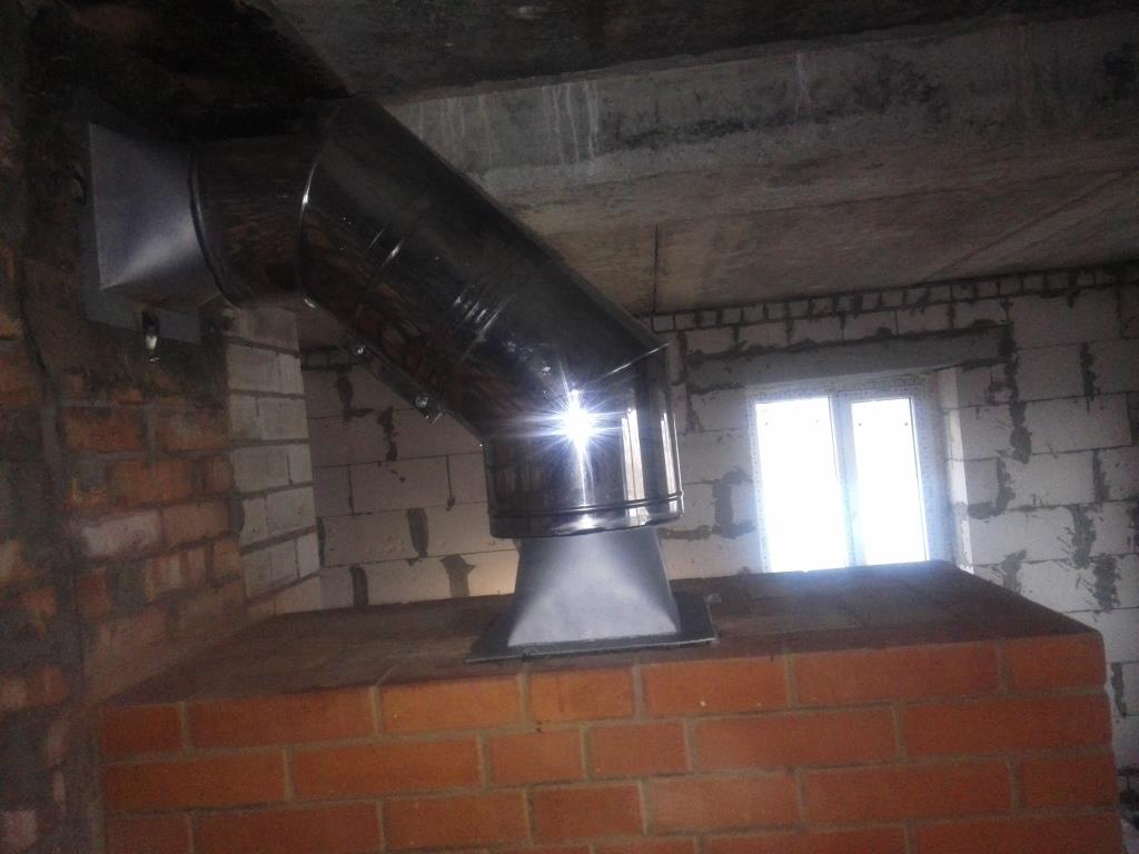

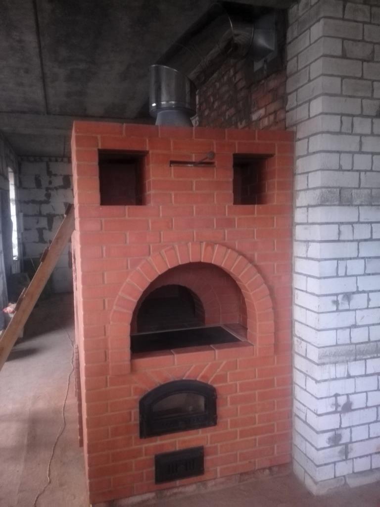

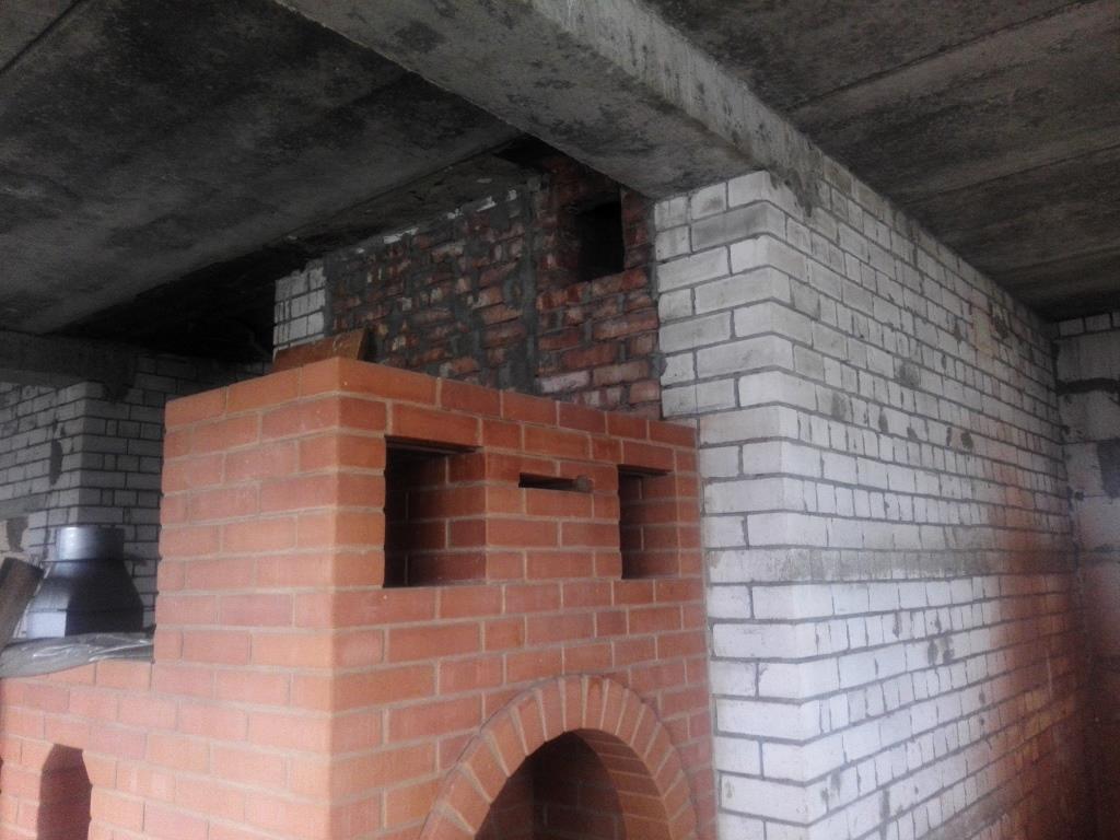

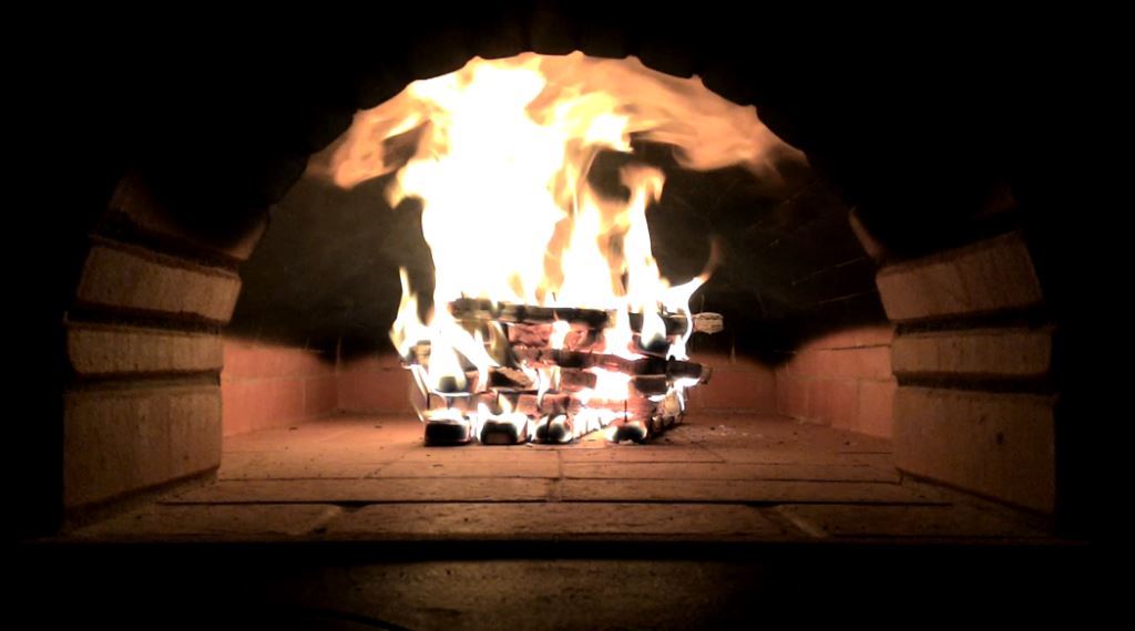

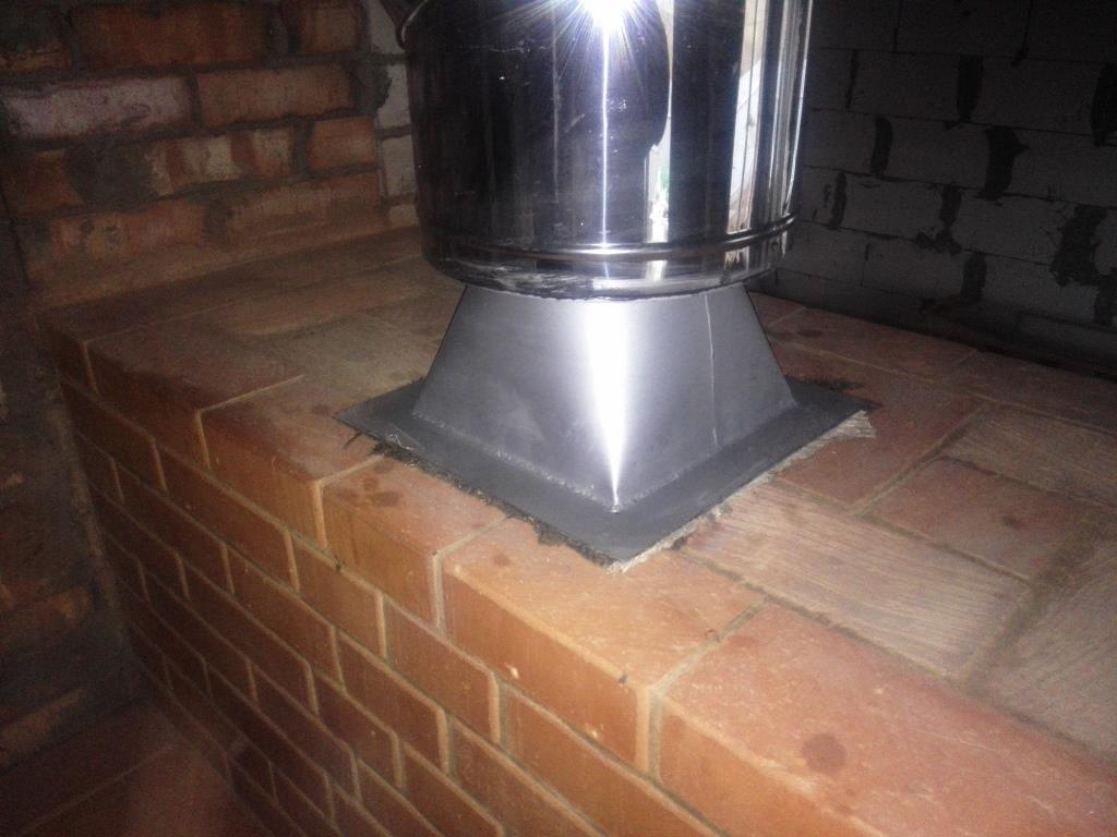

Ну вот пришла труба и мы е поставили.

Да еще вопрос. Хозяин в доме не живет дом покрыт крышей и стоят окна. Так сам вопрос печь нужно протапливать раз в неделю что бы не отсырела или закансервировать до тех пор когда будет ей пользоватся .
Александр Володин
Сообщения: 791
СообщениеДобавлено: Пн 21 Декабрь 2015, 22:13 Ответить с цитатойВернуться к началу
Протапливать раз в неделю, значит возможны еженедельные циклы замораживания-оттаивания мокрой кладки. Это очень нежелательно, лучше один раз заморозить и пусиь стоит до весны. Но если в течении недели мороза в доме не будет, то, конечно, лучше сушить регулярными протопками. А можно и не топить, а оставлять внутри печи включенные нагревательные электроприборы.

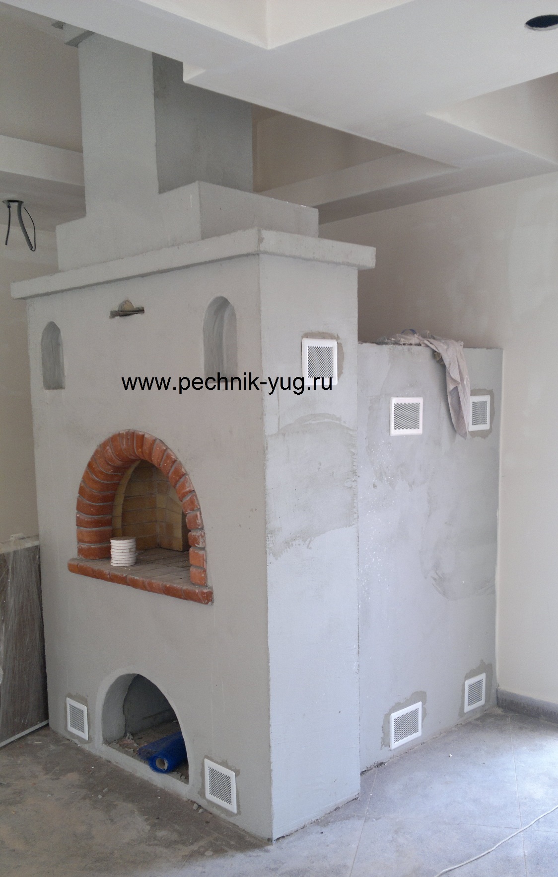

Лучше поставь в топку тепловентилятор на минимум и пусть сохнет... заморозка сырой печи это жесть.. не знаешь потом где вылезет.... пусть с тепловентилятором просохнет, а потом любой мороз пофиг... Печь очень красивая, но ниши глаза просятся арочные Smile Имхо
 Размер файла:  440.66 КБ
 Просмотров:  1047 раз(а)
Владимр
Сообщения: 288
Регион: Липецк
СообщениеДобавлено: Вт 22 Декабрь 2015, 09:52 Ответить с цитатойВернуться к началу
За совет спасибо да и ниши хотелось сделать под скос но высос но у хозяйки другие взгляды. Она хочет ее покрасить в белый цвет. Лицевую сторону в белый а бока покрыть пропиткой мокрый камень. Зачем так издеватся я не знаю??????
