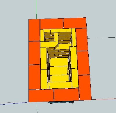

tuomob писал(а):
Прикол этого проекта именно в Подовой топке с боковой подачей воздуха.
А маленький колосник можно превратить в щель 3 см.
Я предлагаю последние 2 года такие проекты, их делают.....
Главная фишка - возможность готовки в топке, как в Русской.
Конечно топка (закладка дров, растопка) таких печей отличается от колосниковых.
А кроме возможности готовки подовая топка имеет еще какие-либо преимущества/недостатки перед колосниковой?
без кочерги не обойтись

Я просто пришёл к выводу -что колпаки не должны быть высокими -не более 60 см по высоте и иметь внутри перегородки для увеличения тепловоспринимающих поверхностей и конечно иметь небольшие эжекционные отверстия (прогары) для выравнивания температуры дымовых газов.
В проекте, предложенном tuomob, прогар - это небольшая щель внизу задней стенки топливника? Я думал, что это для упрощения розжига, так сказать вместо ЗЛХ.
Сообщения: 6665
СообщениеДобавлено: Пн 7 Август 2017, 14:13 Ответить с цитатойВернуться к началу
Это да -для упрощения розжига. Но от летнего хода отказываться не стоит.
Про летний ход - записал ))
А вас не затруднит разъяснить, что такое прогар и где он должен располагаться? В рассматриваемом проекте он имеется?
СообщениеДобавлено: Пн 7 Август 2017, 14:35 Ответить с цитатойВернуться к началу
канэшно.
в подовой 2 ряда ниже подины горячие, колосниковая с уровня колосникаж и греется. А в данной комбинашке - это к автору.

Maxim4ik писал(а):
Прогар - это щель в топке для стара.
Летний ход в этой компоновке не нужен.

tuomob писал(а):
Завтра выложу новую модификацию этой печи. И заодно вариант "новой" для автора темы.
Буду ждать с нетерпением ))))
Сообщения: 2346
СообщениеДобавлено: Пн 7 Август 2017, 17:42 Ответить с цитатойВернуться к началу
Maxim4ik писал(а):
Смотри!!! Изучай....

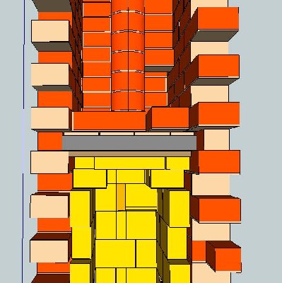

tuomob писал(а):
Maxim4ik писал(а):
Сердечно благодарю!
Новый вариант не совсем, наверное, подходит под мой случай, так как труба у меня коренная и хотелось бы ее оставить без изменений )))
К старому варианту у меня как-то лежит сердце )) В его модификации вы уменьшили высоту колпака и увеличили топку?
1. В вашем проекте используется два типа футировочного кирпича, 65 и 40 мм. С этим у меня могут возникнуть проблемы, так как такого в продаже я не видел да и сомневаюсь, что после разборки старой печи такие найдутся. Возможно ли использовать везде кирпич однотипный и обеспечить необходимую площадь сечения канала уменьшив размер топки?
2. Возможно ли выполнить перекрытие над топливником таким же способом, как и у самого топливника? Ложковая арка, так это кажется называется? Чтоб не использовать металлических уголков.
Что-то мне это напоминает.... Smile Smile Smile
