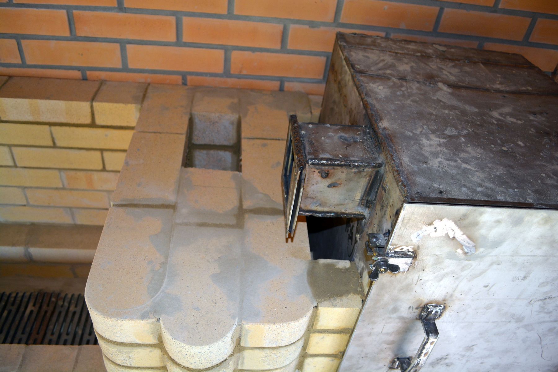

vladimir-krestyanin писал(а):
Голую трубу 120 ю,из неожи от коптилки,внутри шестерика на крайний случай,лет на 15 хватит

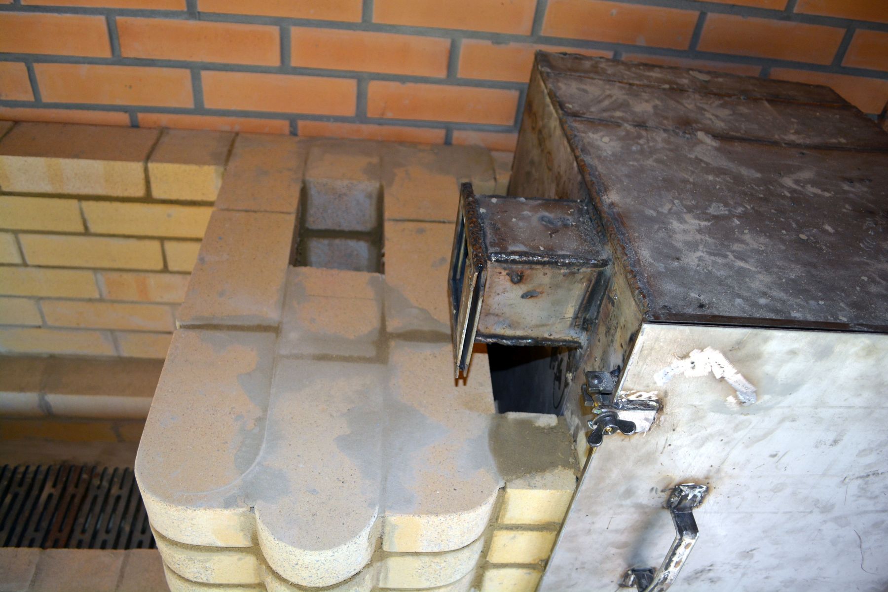

У меня выход из коптилки вот такой, с переходом плавным снизу вверх в канал от самой печки..
 Размер файла:  446.1 КБ
 Просмотров:  819 раз(а)
 Размер файла:  312.51 КБ
 Просмотров:  845 раз(а)

Сообщения: 6820
СообщениеДобавлено: Вт 5 Сентябрь 2017, 14:41 Ответить с цитатойВернуться к началу

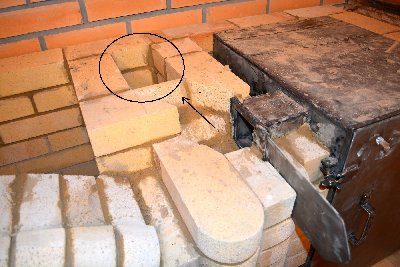

Коптиться не будет -дым не будет задерживаться в коптилке -большая дырка -достаточно 25 см2. И шиберок ещё нужен -чтобы ещё меньше сечение было.
Или это канал из топки под коптилкой? В таком случае даже недостаточное сечение.

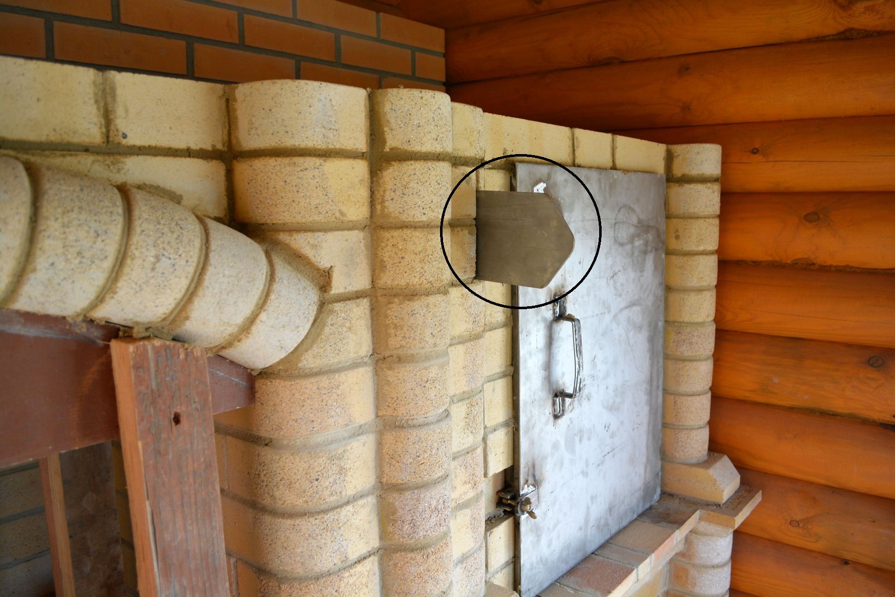

igornk
Зарегистрирован: Пт 27 Февраль 2015, 21:57
Сообщения: 73
Регион: Томск

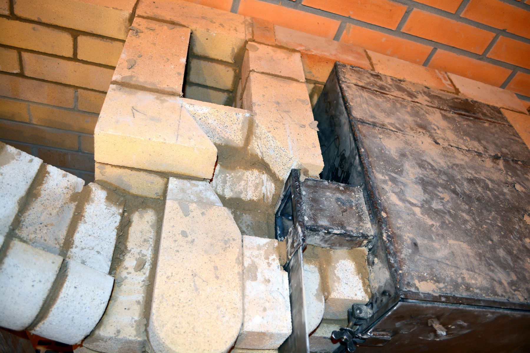

СообщениеДобавлено: Вт 5 Сентябрь 2017, 17:48 Ответить с цитатойВернуться к началу
У меня там ведь заслонка в отводе из коптилки.. Само отверстие 9х9 см.
А канал из топки кругом обозначен. Стрелкой - выход дыма из коптилки в этот канал.
 Размер файла:  550.36 КБ
 Просмотров:  805 раз(а)

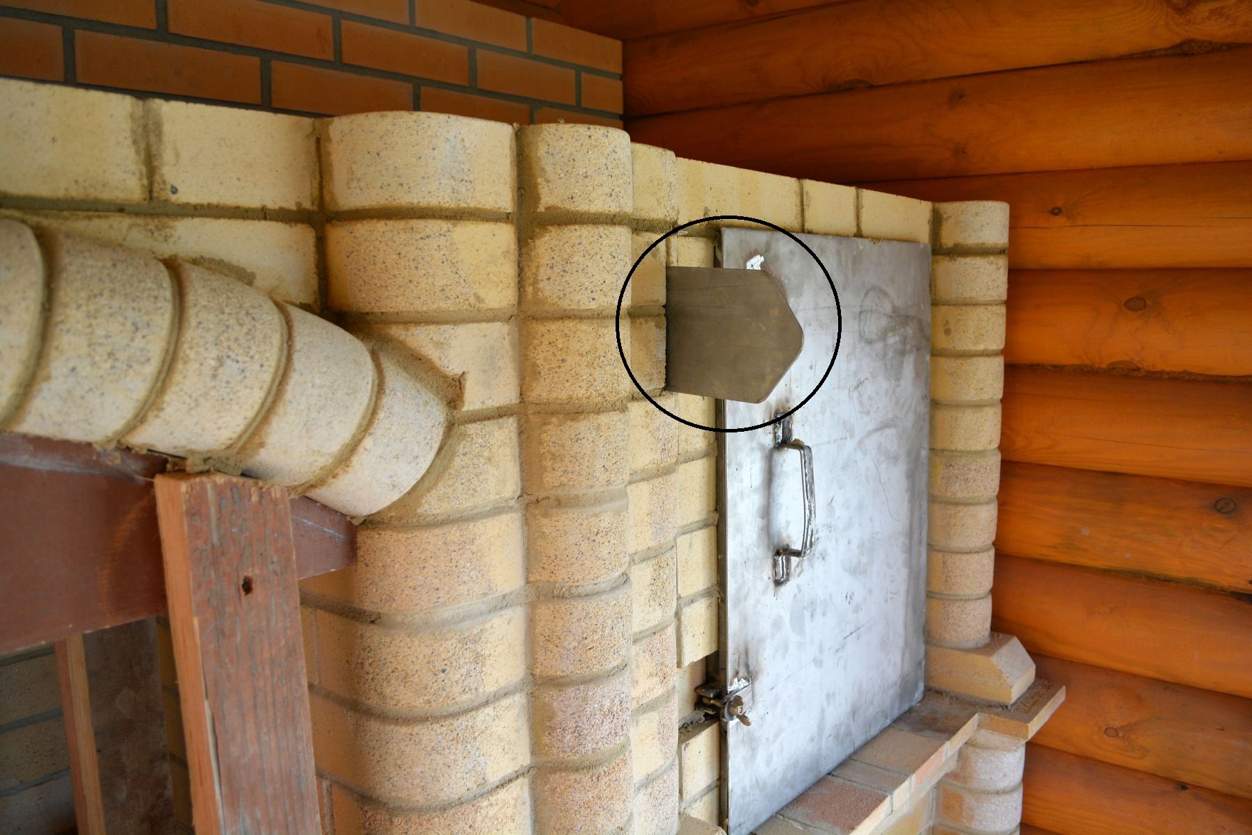

igornk
Сообщения: 73
Регион: Томск
СообщениеДобавлено: Вт 5 Сентябрь 2017, 17:50 Ответить с цитатойВернуться к началу
Заслонка.
 Размер файла:  498.91 КБ
 Просмотров:  797 раз(а)
Алексей Решенин
Сообщения: 646
Регион: Moscow
СообщениеДобавлено: Ср 6 Сентябрь 2017, 01:13 Ответить с цитатойВернуться к началу
Виктор Селиван правильно подметил-что слишком большое сечение маршрута дыма из обьема коптильной камеры-да-это так-но уважаемый хирург поставил на этом пути выдвижную заслонку-это говорит о том- что он заранее продумывал возможные капризы будущего изделия ! Но в случае избыточного давления в коптильной камере- дым через неплотности задвижки часто выходит в пределы помещения !В подобных случаях устанавливаются поворотные заслонки с негорючим уплотнителем по оси вращения ! При более грамотном подходе к конструкции топливника коптильни ( обратите внимание- именно топливника-но не топки) -потому что Топка- это процесс -но не Конструкция - хайло опускного канала следует располагать с передней стороны изделия- с устройством прочистной дверцы- далее через нижний перевал Подвертки в короткий горизонт и вертикаль трубы- в этом случае мы экономим 180 градусов поворотов- которые очень заметны при давлении в Паскалях на силу тяги ! Не смотря на это- автор этого комплекса достоин уважения - потому что смог практически на профессиональном уровне- впервые-выполнить подобную работу !

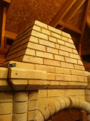

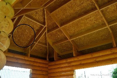

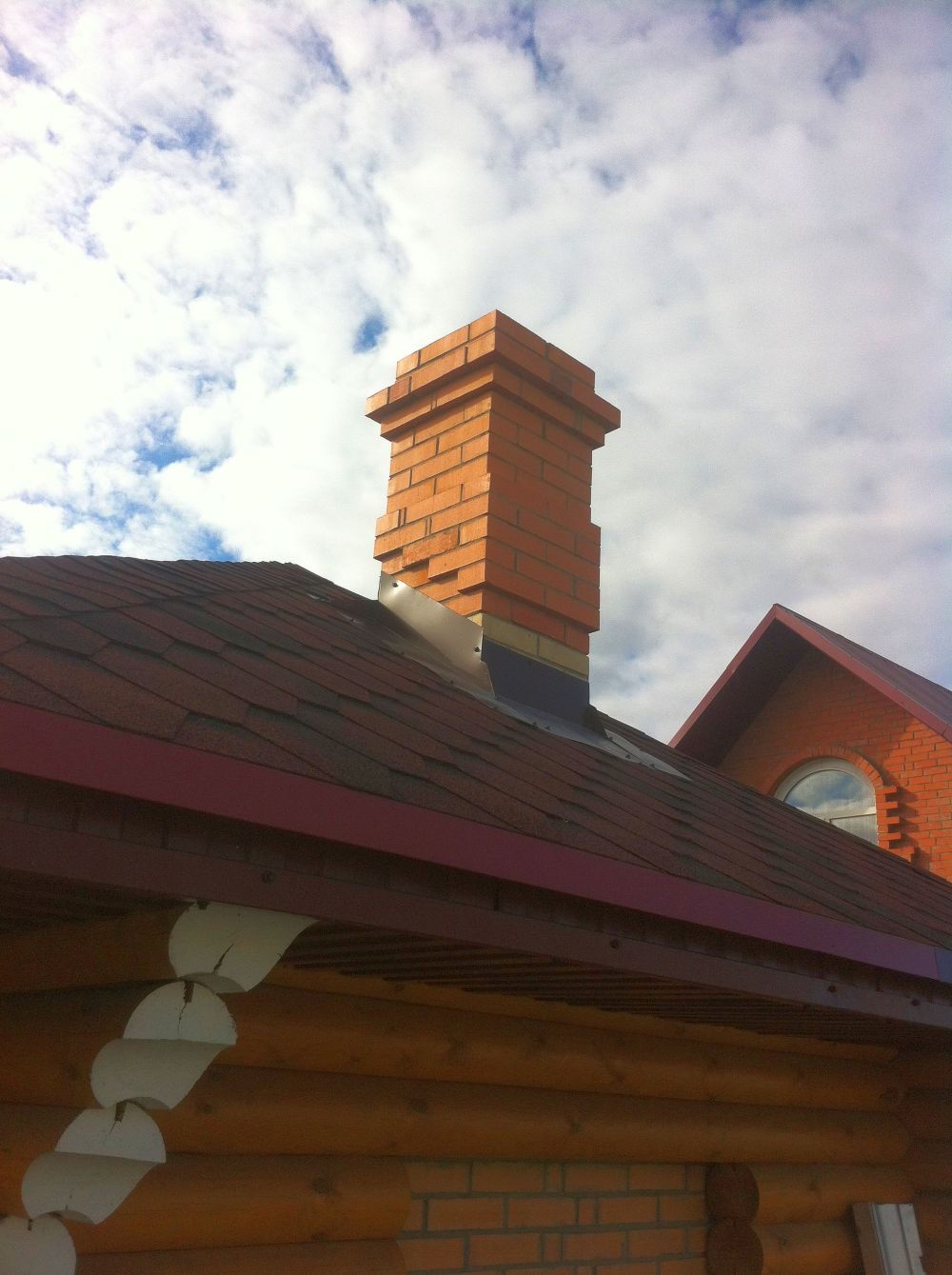

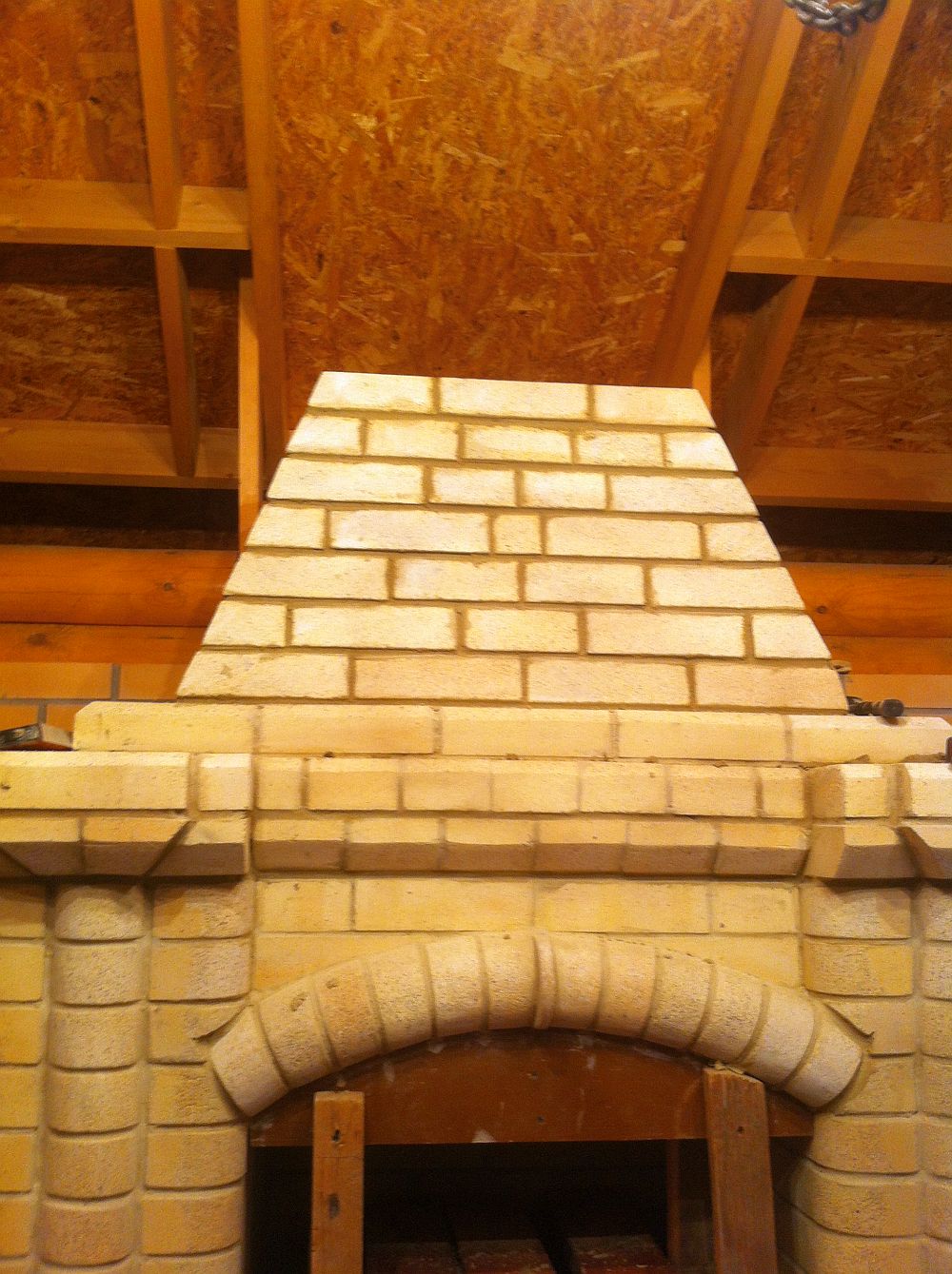

СообщениеДобавлено: Вт 3 Июль 2018, 17:50 Ответить с цитатойВернуться к началу
Да говорю-же,мне за свой первый стыдно,что я там наворотил и многие "профи" как вы выражаетесь,так вам скажут.
сделал и сделал,молодец,про силикат кальция совет Вам пригодиться.если надо совет как пройти крышу не сильно Ее и стропила уродуя,подскажу
Владимир, приветствую!
Вот и начал к крыше подходить... Не посоветуете как это лучше сделать? Крыша поверх покрыта гибкой черепицей...
 Размер файла:  30.2 КБ

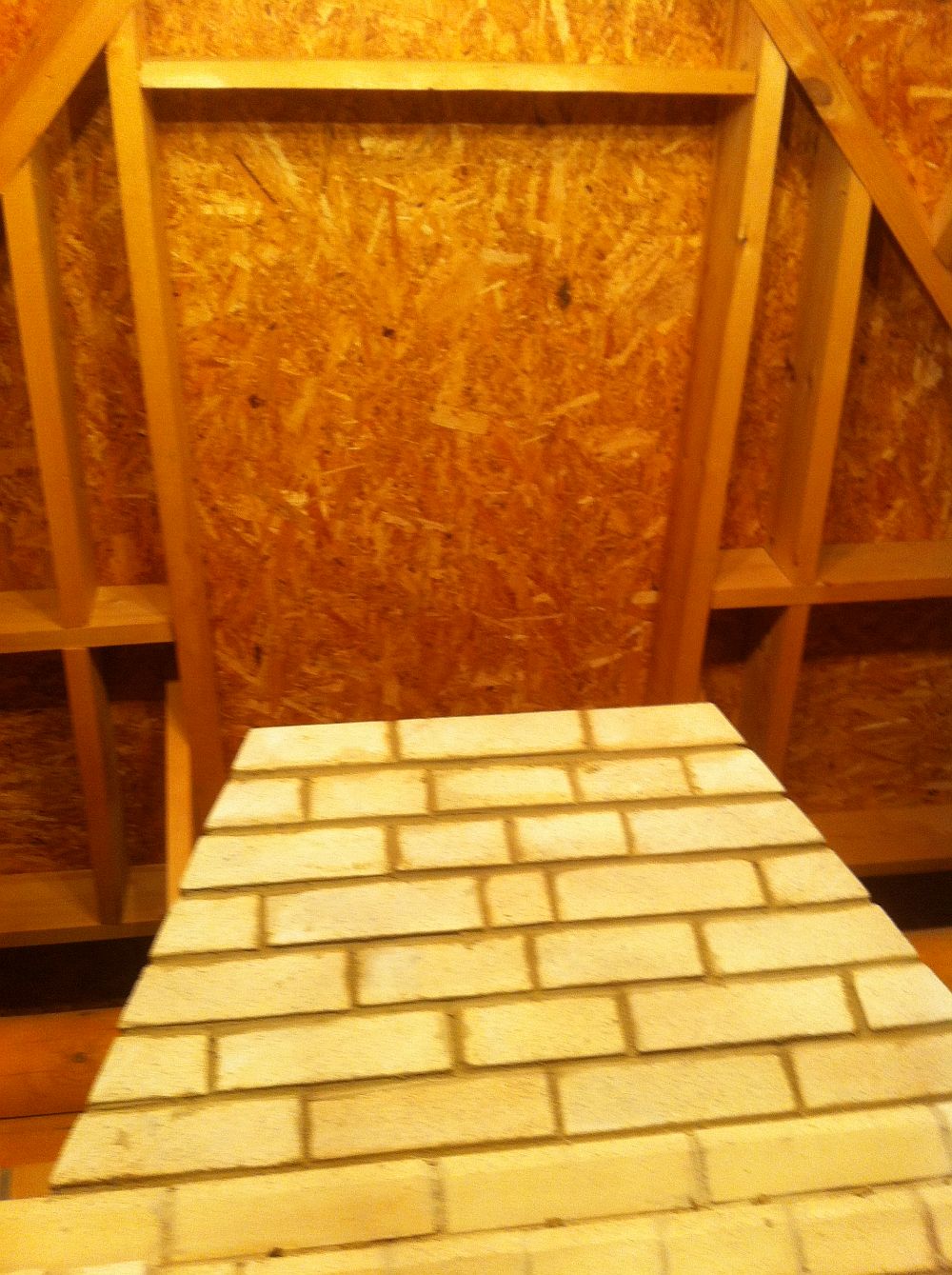

СообщениеДобавлено: Вт 3 Июль 2018, 18:02 Ответить с цитатойВернуться к началу
Сейчас вот на этой стадии. Труба пойдет в шестерик.

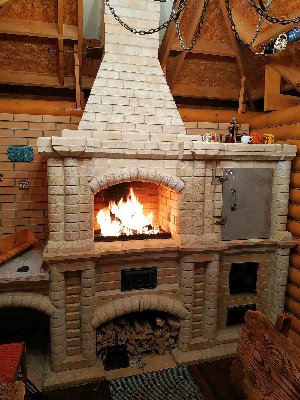

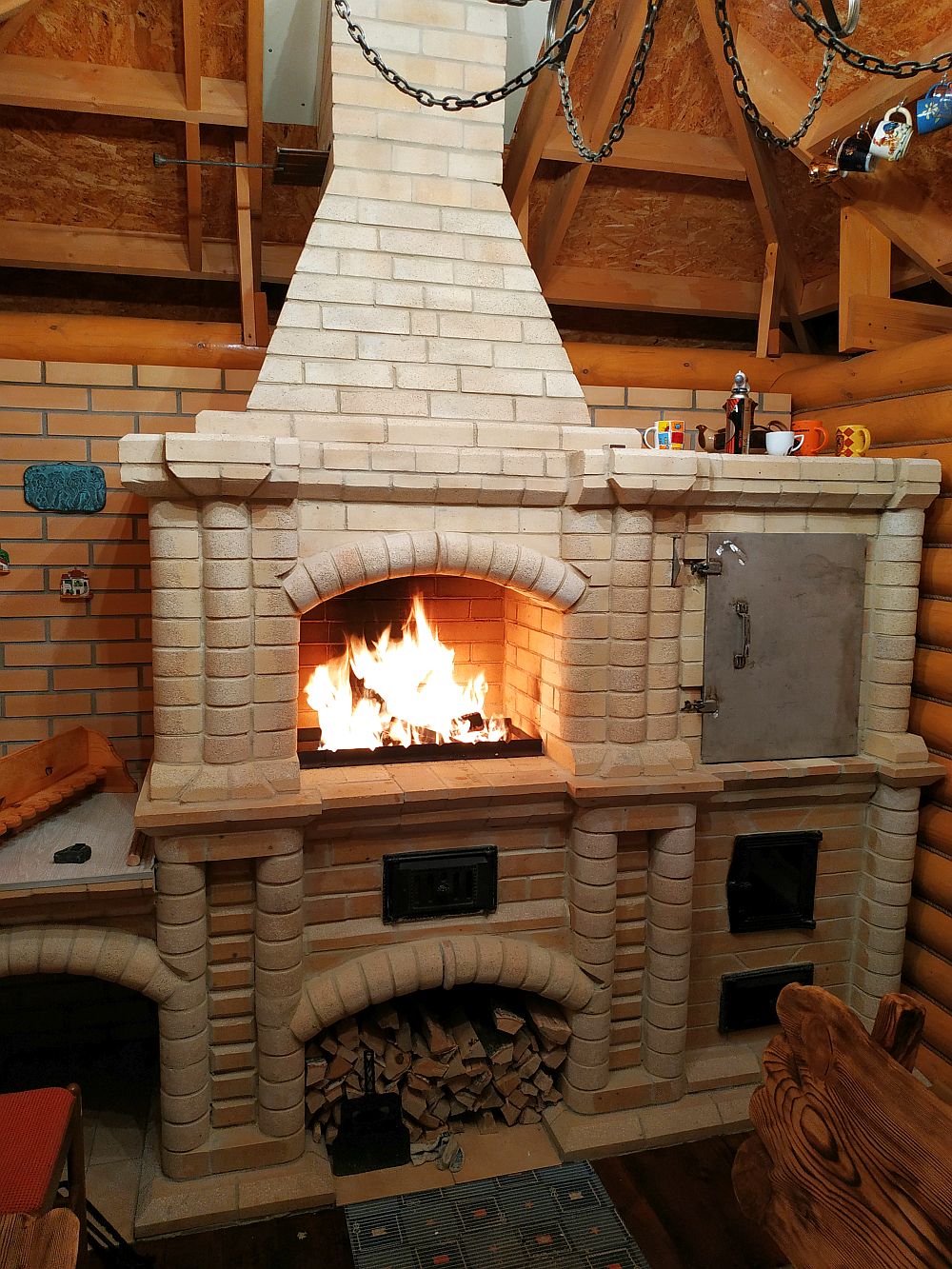

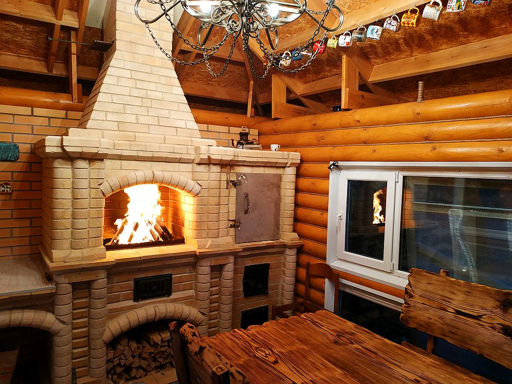

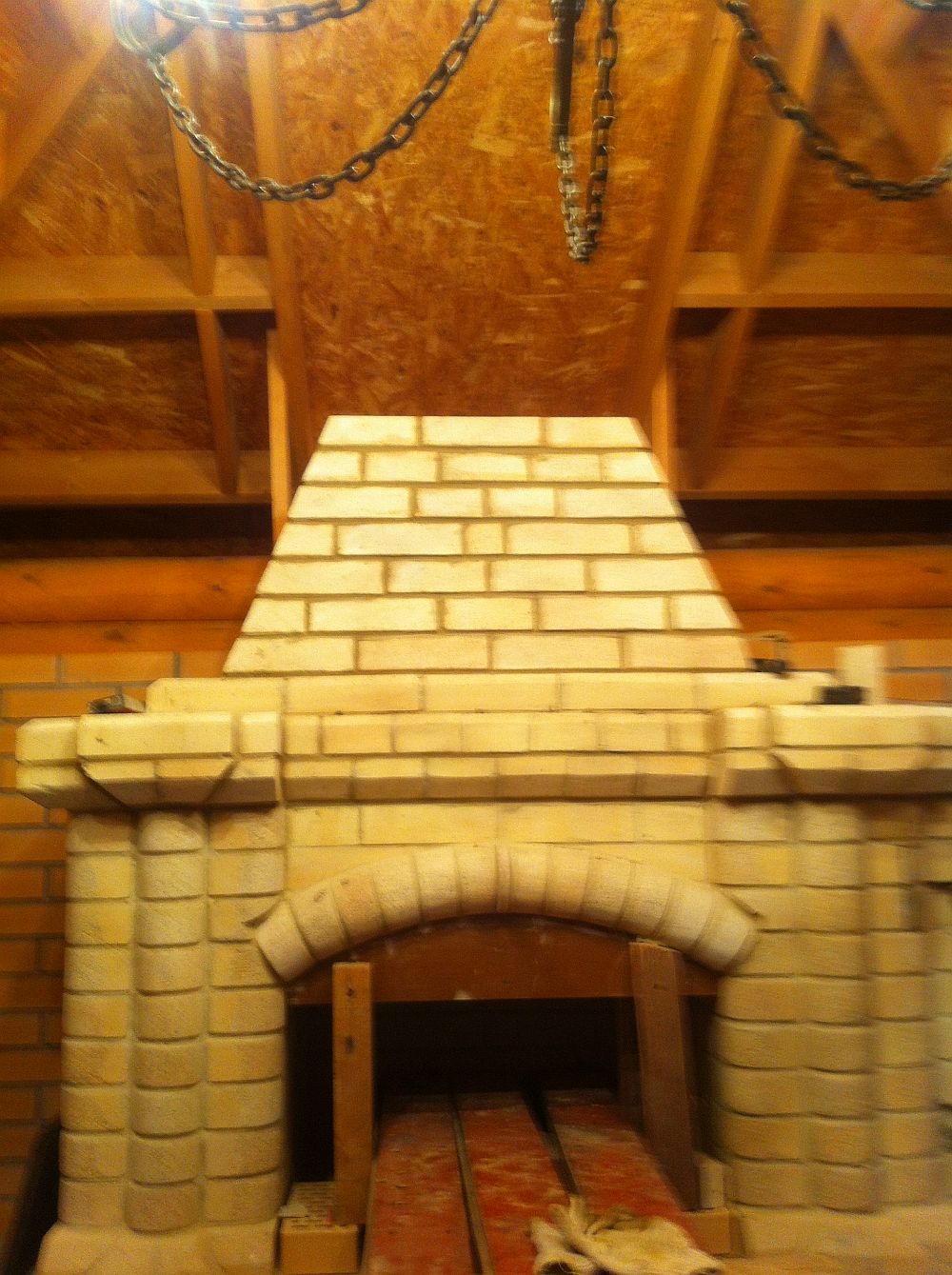

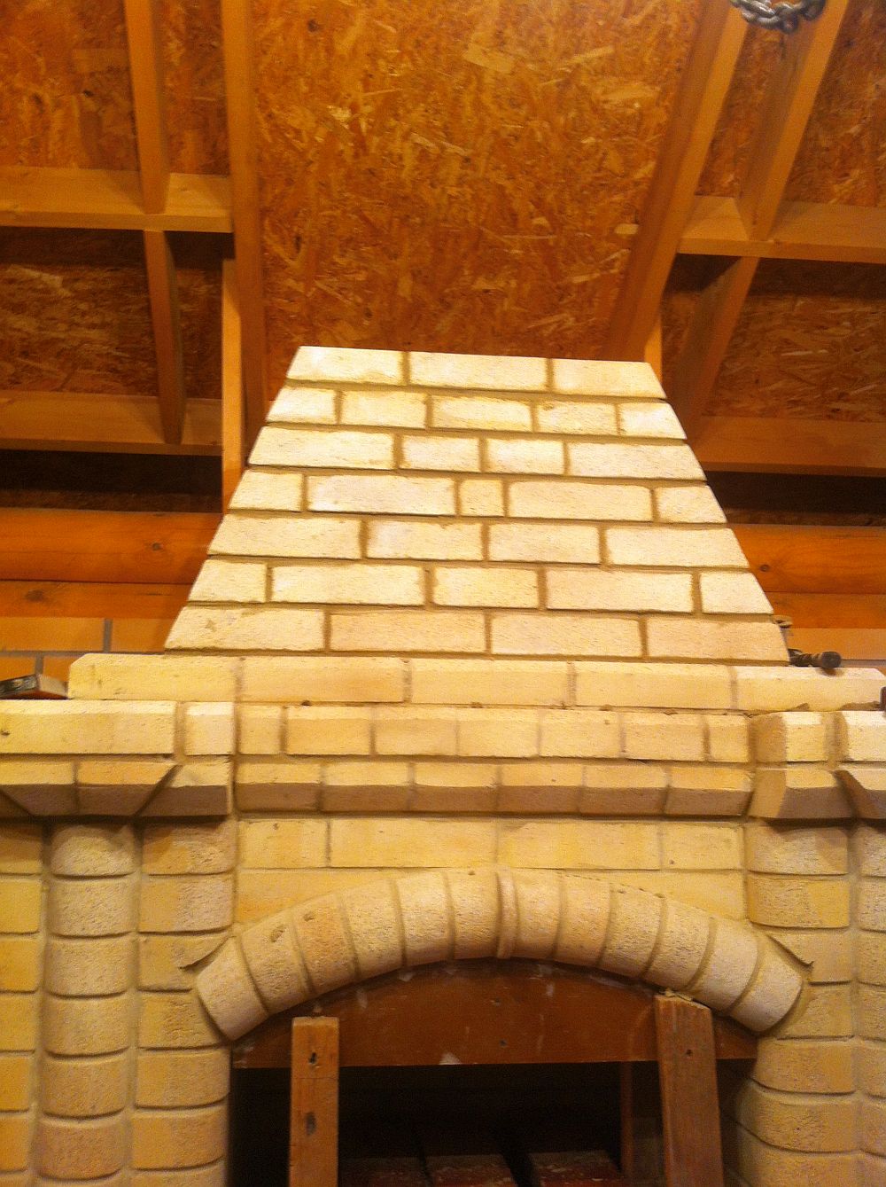

СообщениеДобавлено: Чт 16 Май 2019, 09:18 Ответить с цитатойВернуться к началу
2018 лето...
 Размер файла:  137.4 КБ
 Просмотров:  649 раз(а)
 Размер файла:  218.39 КБ
 Просмотров:  641 раз(а)
 Размер файла:  727.43 КБ
 Просмотров:  700 раз(а)

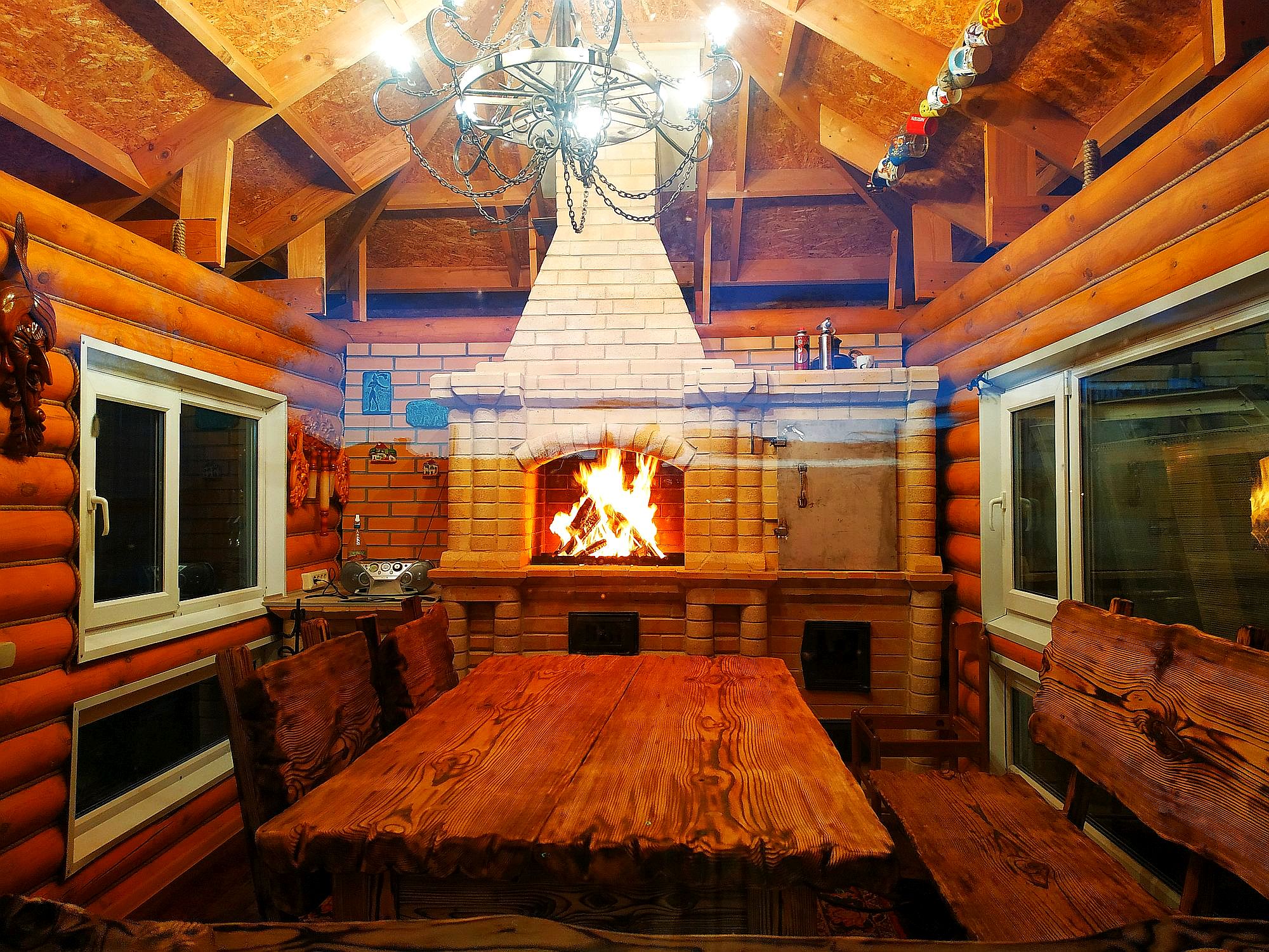

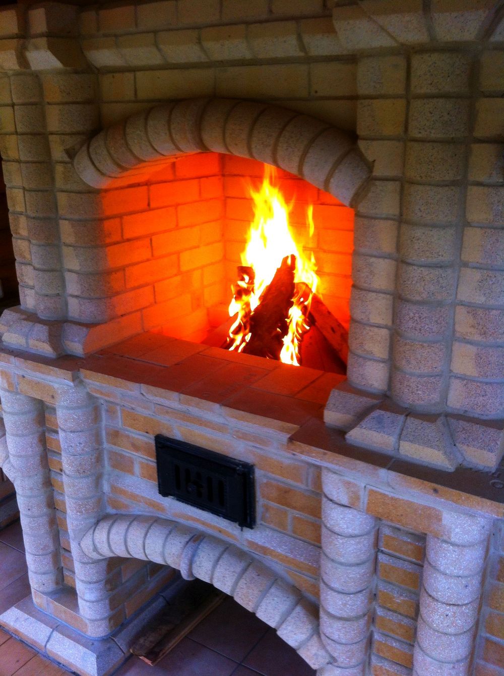

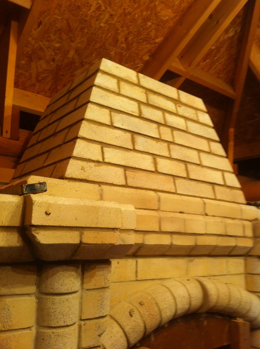

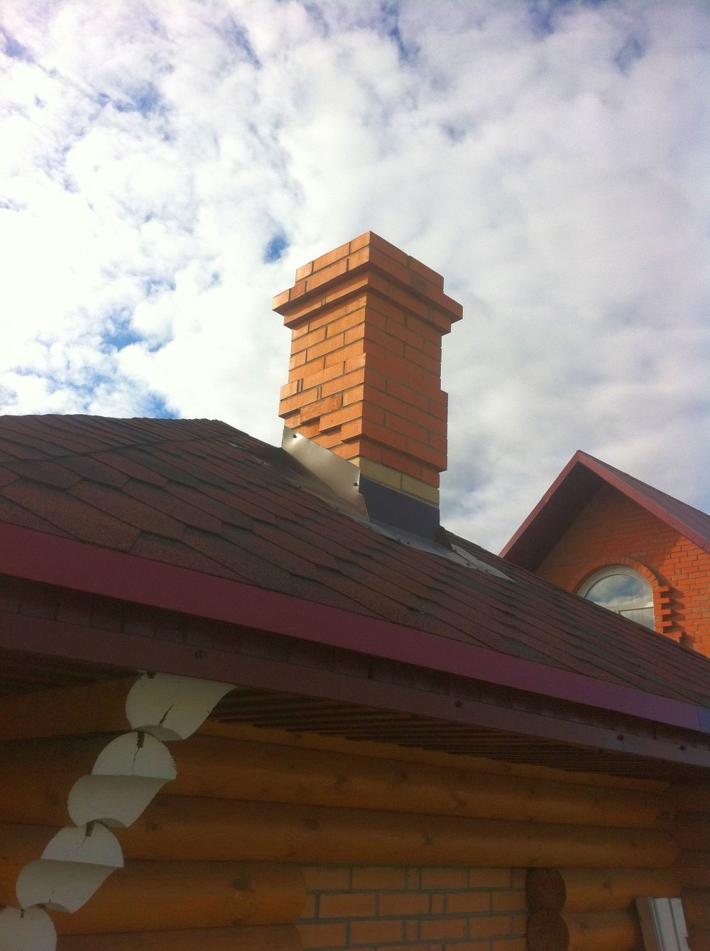

СообщениеДобавлено: Чт 16 Май 2019, 09:22 Ответить с цитатойВернуться к началу
 Размер файла:  219.27 КБ
 Просмотров:  639 раз(а)
 Размер файла:  299.36 КБ
 Просмотров:  658 раз(а)

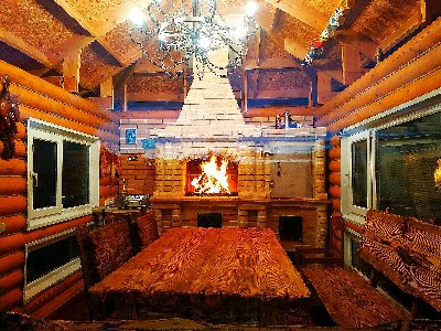

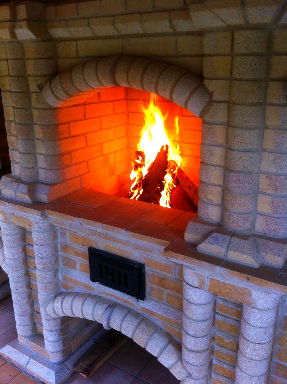

Дмитрий Шулимов
Зарегистрирован: Вт 14 Февраль 2012, 16:55
Сообщения: 55
Регион: Кавминводы
СообщениеДобавлено: Чт 11 Июнь 2026, 12:58 Ответить с цитатойВернуться к началу
Я бы согласился с тем, что между бревенчатой стеной и комплексом, надо бы экран несгораемый было поставить, да хотя бы плитой из силиката кальция проложить. А в остальном - после того, как прочитал, кто вы по профессии - снимаю шляпу! Отличная работа!
Но это много времени заняло. Хорошо, когда оно у нас есть..
