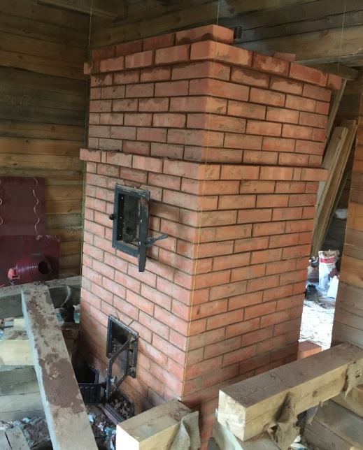

вышел на 29 ряд.
со сдвигом дымохода, оказалось все сложнее. сдвигаем от стропила двигаемся к балке 2 этажа.
в итоге сегодня забираю сендвич, и буду маневрировать и искать золотую середину, без минерита не обойтись
сендвич хоть и будет с 50мм ТИ, но от внешних стенок сендвича до дерева будет 12-15см.
Глеб.

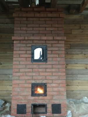

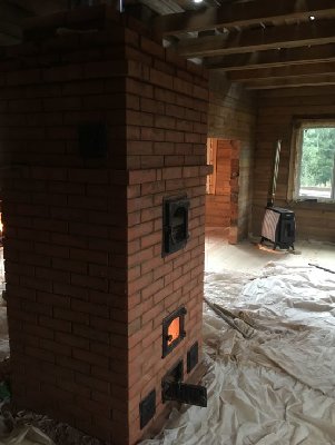

СообщениеДобавлено: Пн 16 Сентябрь 2019, 20:59 Ответить с цитатойВернуться к началу
Спасибо за поздравления.

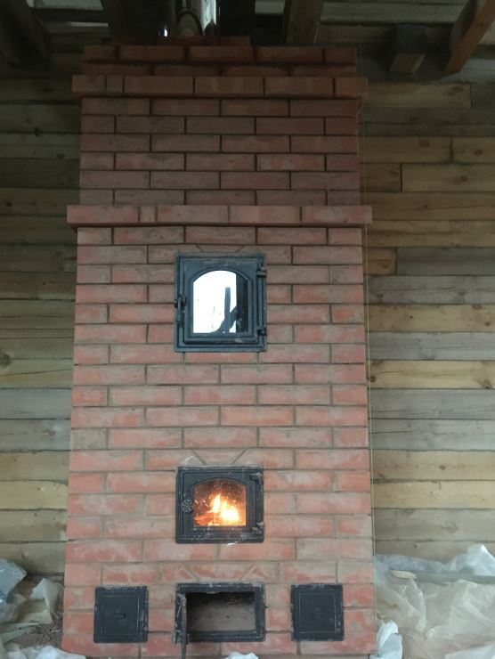

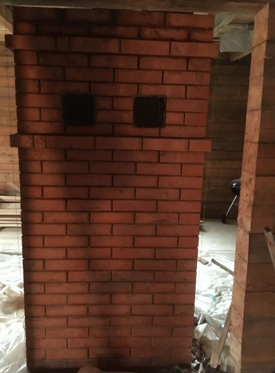

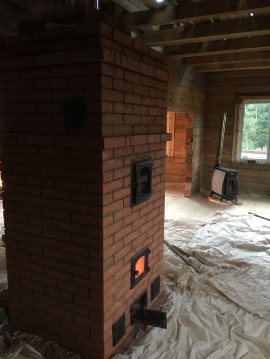

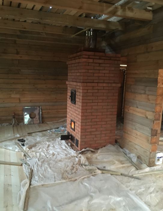

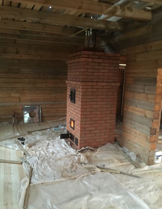

Сегодня, доделал 30 ряд. все кирпичи под ноль ушли.
Да выглядит смешно, но весь кирпич перевез на своей легковой машине. База по пути , вот так и возил по 50-60 кирпичей. ( зато мог сам отобрать прямо на месте).
Чуть больше 1,5 месяца получилось на реализацию задумки, от проекта до затопки.
Сегодня протопил, продолжаю режим сушки.
Перед растопкой температура печи была около 10 градусов. около 1,6 кг топлива. Прогорели примерно за 40-50 минут ( верхний розжиг). когда прогорели угольки это час после начала, температура стенки в районе хайла 13-14 градусов, через час после окончания топки колпаки примерно одинаково 17 градусов, а по истечении 2 часов после окончания температура стабилизировалась на 21-22 градуса. а вот задняя стенка, то есть тыльная стенка топки, начала прогреваться до 17 градусов, только спустя 3,5 часа и температура стала 18 градусов. ( это конечно при всех открытых дверцах, задвижках, прочистных). верхние колпаки 13-14 градусов.
Дымоход ( сендвич , ТИ 50мм) как был 10 градусов, так и держался на этом уровне.
Потихоньку ежедневно буду увеличивать массу дров на 10-20%
Огромное спасибо всем кто помогал советами, критикой. Особая от души благодарность Валере, Владимир-СПб, Андрей_Алексеевич.
А ведь реально около 20 вариантов в скетчапе перелопатил, пока родилось то что сделал.
Чуть позже оставлю здесь конечный вариант проекта, мало ли кому понадобиться.
Плюс если интересно, составлю калькуляцию, вышло около 60т.руб по материалам.
Через месяц отпишусь, как печь себя чувствует.
Немного фото
Глеб.

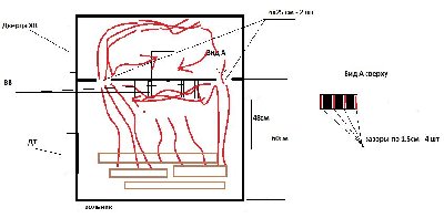

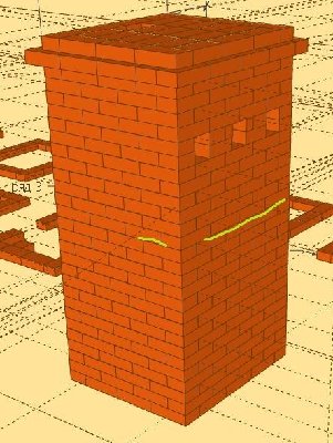

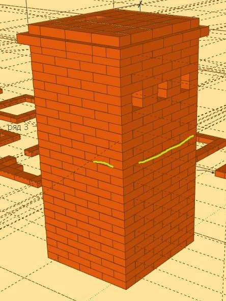

jackond
Сообщения: 205
Регион: SPb
СообщениеДобавлено: Пт 17 Январь 2020, 09:08 Ответить с цитатойВернуться к началу
Всем доброго дня!
Вот уж и 4 месяца прошло со дня старта печи.Ниже краткие итоги по наблюдениям.
Печь сушил две недели постепенно увеличивая нагрузку. Трещин вроде не возникало. Первые две недели слегка коптилось стекло топки, но потом перестало, и уже 3 месяца к нему даже не притрагиваюсь, чтоб протереть. Сейчас топится каждый день.

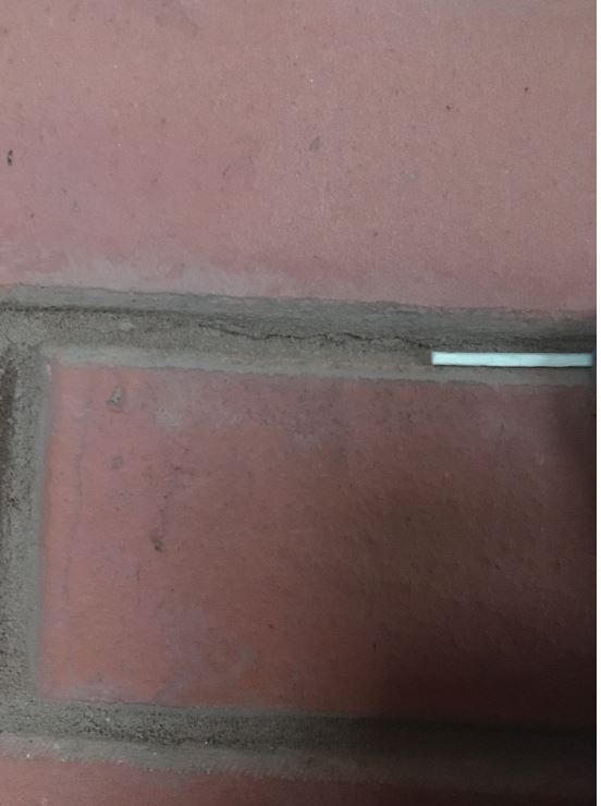

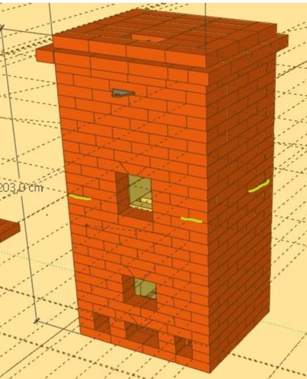

1.К сожалению без трещин не обошлось, появилась горизонтальная трещинка, и в одном ряду, в вертикальные швы не переходит, до сих пор ломаю голову, от чего. толщина меньше спички фото ниже.
Отчего она возникла, может кто подскажет? Я понимаю напротив хайла, из-за разности температур может возникнуть , но вот по задней стенке не понять, там же "броня" из шамота.

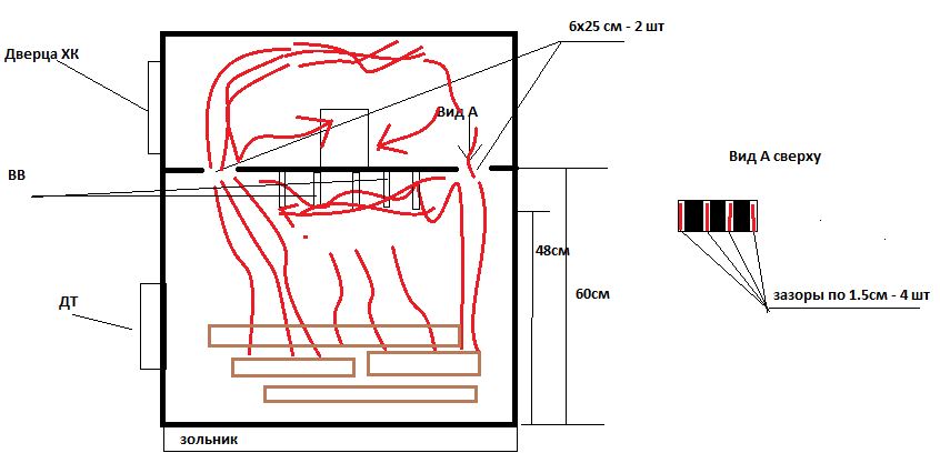

2. Экспериментирую с ХК. Напомню, что из топки в ХК есть два проема 6х25см. Не всегда после протопки выгорала сажа в ХК. Вот и решил поиграть.
Сначала на проем в ХК ближний к дверце положил три бруска, оставив между ними по 1-1,5 см ( как бы не большой фильтр). Основное пламя в ХК било в стекло от задней стенки, в итоге решил сделать всё наоборот. Расположив бруски у задней стенки. Получается , что пиролизные газы задерживаются в топке у задней стенки, что-то пролезает через "фильтр" в ХК, а те что не могут идут вдоль свода топочной камеры подпитываясь ВВ и улетают в основной проём.
На тягу вроде этот "фильтр" не влияет, тяга очень хорошая, цвет огня бело-желтый, поддувальной регулирую, чтоб не гудела как бешеная.
После прогрева топки, очень красиво начинает работать ВВ. Словами не описать.
Вопрос: Какие могут последствия с данным фильтром?
3. Во время топки печи, внешняя стенка трубы ( седвич д200) прогревается еле еле, на ощупь слегка теплая наверно градусов 40.
В итоге решил попробовать прикрыть основную задвижку трубы на 50%. Труба ощутимее стала греться, не замерял, но наверно градусов на 10-15 стала теплее (внешняя стенка). Тяга не меняется.
Подскажите как это связано с прогревом трубы? Скорость замедляется и как результат ДГ дольше летят по трубе и дольше отдают тепло? или наоборот прикрыв задвижку, ДГ придерживаются во втором колпаке, их температура становиться больше и они сильнее прогревают трубу? как в общем такая ситуация влияет на печь?
4. ЗЛХ не пользуюсь от слова вообще, даже на холодную растапливается прекрасно. Да и вообще пришлось у ЗЛХ слегка законопатить щели нг утеплителем, после того как погасли последние угольки , через щели ЗЛХ идёт запах в дом.
Да и угольков как таковых не остается, всё в пепел превращается, ни разу не пользовался кочергой.
Вот думаю от чего запах прорывается через ЗЛХ? я понимаю, что она не герметичная, но на даче в первой печи ЗЛХ тоже ставил сам, но такого нет.
Глеб.

jackond писал(а):
Всем доброго дня!
Трещинки в одном ряду могли появиться по причине того , что при укладке этого ряда использовался жирный раствор. Жирная смесь дает трещины после просушки.
Локальный нагрев сендвича сразу за полуприкрытой заслонкой, это скорее всего результат местного возмущения потока газов. Сразу за заслонкой поток турбулизируется и с месте прохода через щель его скорость возростает. Соответственно увеличивается конвекционный обмен не этом участке.
После закрытия основной заслонки, отсутствует разряжение в тракте и ЗЛХ оказываться под давлением самотяги горячего опускного канала. Отсюда и запах в комнату.
Есть вопрос. Какая температура отходящих газов на основной заслонке?
Как греется верхний ярус печки?
1. Использовал смесь Босснаб, мешал в 20л ведрах, добавляя 2-3 мастерка красной глины на 1 ведро. Точно конечно не помню, ведра были не полные раствора, и ведра как раз хватало на 1-2 ряда.
Исходя из вашего ответа, наверно в этом ряду мог допустить ошибку, помню как раз один раз я забыл, и не мог вспомнить положил красной глины или нет, мог ошибиться и добавить больше красной глины. По весне по окончанию отопительного сезона, планирую на теплую слегка расшить и заделать шов.
2. Нагрев сендвича не локальный, а примерно на всю высоту. Вот это меня и удивляет. Основная задвижка стоит прямо под трубой.
То что создается определенная турбулентность это понятно, это как примерно с шампанским чем тоньше щель , тем дальше вылетает жидкость из бутылки.
Вопрос какие последствия при закрытии основной задвижки на 50%? польза , вред? ( если на тягу не влияет)
Вред вижу, что именно сразу за задвижкой , может появиться зона завихрения, где из-за отсутствия потока воздуха, начнет скапливаться сажа. ( но это предположения)
3. На счет ЗЛХ это теория понятна. Но на даче , почему то запаха нет из ЗЛХ, там такие же щели между задвижкой и её корпусом, хотя мама бывает и с угольками закрывает основную заслонку, запаха нет. Пока решил , просто законопатить всю вещь закрытой заслонки утеплителем, благо она не нужна, даже при холодной печи.
4. Верхний ярус греется примерно градусов на 20-25 меньше чем нижний. Температуру ДГ, выходящую из печи в трубу, не замерял. Это нужно термометр купить и встроить. Пробовал по старинки лучину. Вынул задвижку, задвинул туда лучину, то есть на полностью открытую задвижку. Итог: она не обуглилась, пожелтела или нет не понятно, имела слегка серый налет. Но грешу, что это делал по окончанию процесса сушки печи, поэтому может был не догрев.
Попробую сегодня опять. сделаю фото вечером покажу результат.
Глеб.
Vladimir-spb
Сообщения: 1522
Регион: S-Pb
СообщениеДобавлено: Вс 19 Январь 2020, 15:53 Ответить с цитатойВернуться к началу
Тогда остается предположить , что труба имеет избыточные размеры.
Тяга, как перепад давления, остается одинаковой хоть при полностью закрытой основной заслонке. А вот расход дымовых газов и воздуха уменьшается из за дополнительного сопротивления, которое создает прикрытая заслонка. Если при меньшем расходе температура отходящих повышается, то это говорит о большом избытке воздуха при горении. Поступает слишком много воздуха, который охлаждает печку .
