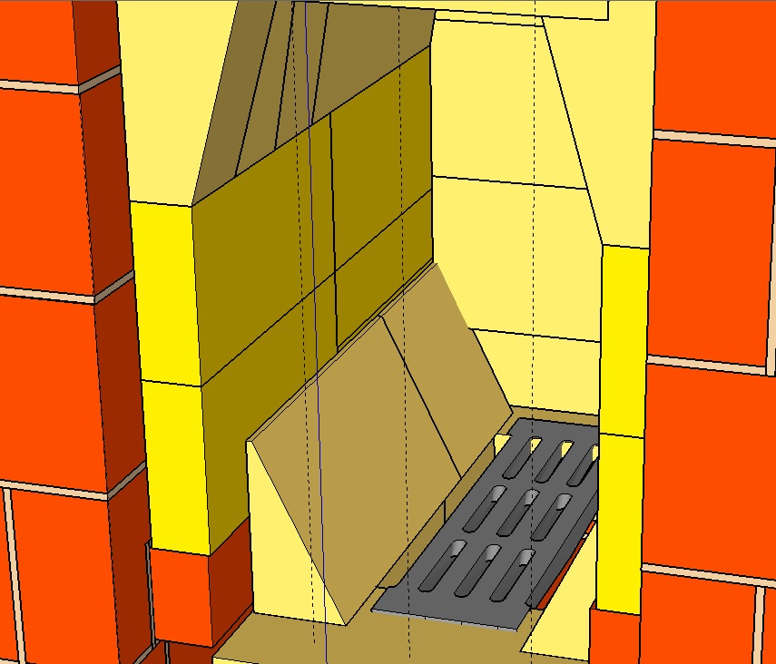

Vad писал(а):
Но мне нужно изобрести) печь с отдачей 2 кВт/ч при двух протопках в сутки, а это под тонну кирпича, плюс труба под шесть метров... и я понятия не имею.....
Возможно, вышло бы с русским горнилом...
Вам печка нужна для чего? Для обогрева или готовки?
Vad
Сообщения: 3003
СообщениеДобавлено: Пт 21 Январь 2022, 13:15 Ответить с цитатойВернуться к началу
Только для обогрева.
Vladimir-spb
Сообщения: 1522
Регион: S-Pb
СообщениеДобавлено: Пт 21 Январь 2022, 13:26 Ответить с цитатойВернуться к началу
Режим проживания дача или ПМЖ? Этажность?

Vad
Сообщения: 3003
СообщениеДобавлено: Пт 21 Январь 2022, 14:06 Ответить с цитатойВернуться к началу
Да я это всё считал уже, и это целиком мои проблемы, чтобы печка соответствовала потерям помещения и теплоёмкости строительных конструкций, не вижу смысла начинать с самого начала. ПМЖ, один этаж, потолки 2,5...
А требования именно к печке - 2 кВт/ч отдачи при 2-х протопках в сутки и при разогреве отдающих стенок не выше 80 град.
Натоп стандартный, т. е. к началу след. протопки температура активных стенок снаружи 30 град.
Всё это в футляре из нержавейки и без шамота, желательный КПД не менее 80%.
Высота трубы 6,5 м от чистого пола, нержавейка-сэндвич. Высота печи как можно меньше, желательно - до 125 см от чистого пола.
Шанцы (вернее, ножки))) обязательны, т. е. достаточно тонкий под отдаёт вниз, воздушная отступка под ним - 15 см. Под может разогреваться сильнее стенок.
alarin писал(а):
Давайте в таком же порядке...
ОК, давайте, действительно, по порядку, и для начала - какую именно конструкцию будем рассматривать?
Меня устроит любой вариант, который захотите привести в пример Вы, лишь бы там были известны размеры и материалы, а также расходы дров для достижения расчётной мощности и т. п. основные показатели.

Дело конечно Ваше.. но все же свои 5 копеек вставлю
- Нет смысла в кожухе из нержи. Его делают в тонкостенных печах для газоплотности. У Вас при кладке на плашку такой проблемы не будет. Любой экран снижает лучевую энергию от стенки печи. Если хотите потерять лучистое тепло от стенки , то ставте экран.
- Высота трубы и Ваше ТЗ позволяет Вам сделать противоточную печку. Схема в один ярус и с опускными до пола напрашивется при Вашем варианте
- Подовый вариант можно сразу исключить. Готовить вы не собиратаетесь и Ваша задача отправить теплоноситель в конвективку, а не греть топливник Перегрев под колосником , которого Вы опасаетесть в таком варианте исключен. В топливнике тонкая малотепломкая плавующая футеровка. Эффективность колосниковой схемы много выше на этапе дожига , чем подовой. Если хотите выстужать печку на дожиге угля и увеличить потери в трубу... то делайте подовую схему.

М-да. Всё противоречит всему. Smile
1. Даются хотелки к буржуйке в режиме тления, со всеми вытекающими кроме кпд. Зато можно в нерже.
2. при данной высоте(для кирпичной в облицовке печи), площадь занимаемая печью 1м2. Для данной теплоотдачи это жуть как много.
3. Под не может разогреваться сильнее стенок, разве, что если под металлический а стенки кирпичные. т.е. не буржуйка.
4. ТЗ реальное к выполнению, только зачем?

С главного... топливники с глухим подом под горизонтальную закладку вполне себе испытывались даже в рамках советских ГОСТовских изысканий, и показывали вполне приличные результаты. И сто лет назад такие тоже предлагались, и вполне себе работали с традиционным конвективными системами. Кроме того, я точно не хочу выжигать угли сильной струёй, поскольку это как раз и значит... бессмысленный улёт в трубу, разве нет? В крайнем случае - оставлю до след. протопки, вот и всё.
Далее: при глухом поде и топливнике, вытянутом по горизонтали, я опускаю максимум тепла вниз изначально - вместо того, что сперва поднимать его вверх, а потом опускать вниз противотоком.... а потом опять поднимать вверх трубой...
Так что да, я считаю правильным греть больше стенки объёмного, но низкого и длинного топливника, а не сразу выпуливать) всё в конвективку.
И по поводу газоплотного кожуха из нержавейки (конечно, вплотную к кладке, а не с интервалом)... я считаю, что он мне нужен, поскольку собираюсь класть печь своими руками первый раз в жизни. Кроме того, мне нужны теплоотдающие поверхности, которые можно легко чистить от пыли: протёр тряпкой и всё. А ещё мне нужно иметь страховку от подсасываний паразитного воздуха.
Нет. Вы не сможете закрыть заслонку пока есть CO. А он будет очень долго при при таком топливнике.
Печка без оборота приведет к тому что вы не снимите тепло на коротком участке . Все топло улетит в трубу.
Я то же клал печку своими руками .. Все решаемо. Кожух в вашем варианте бессмесленен.
Я не хочу Вас разубеждать. Если думать сейчас Вы не хотите, то это будет иметь цену позже , после постройки. Опыт .. он же "сын ошибок трудных".. Удачи Вам..
Я не хочу Вас разубеждать. Если думать сейчас Вы не хотите...
Как раз хочу, поэтому как раз разубеждайте!) Я читаю Вас внимательно, и тщательно обдумываю всё, что Вы пишете.
Ваше соображение про СО и время закрытия заслонки - очень важный аргумент, давайте обсудим... я представлял себе 2 варианта решения этого вопроса: или разгребание углей тонким слоем по большому поду для ускорения их догорания без колосника - или небольшой наклонный колосник (фартук))) около дверцы и подгребание углей кучкой на него.
Далее... сколько теплоотдачи стенки я потеряю на стальном футляре?
В среднем отдача стенки красного кирпича толщиной 12 см считается как 0,5 кВт/ч, но это для низкой (50-60 град.) температуры большой печи, при температуре 70-80 град. отдача будет уже в районе 0,6, а то и больше... какой процент съест сталь?
Про дымообороты: разумеется, совсем без дымоборотов я вряд ли обойдусь), но по всем расчётам мне пока кажется, что топливник должен снимать не треть (как обычно), а половину расчётной мощности.
Ещё был бы очень признателен за соображения по выбору красного кирпича... какая марка по морозостойкости, водопоглощению и прочности будет долговечнее в печи?
Тепломассообмен .. думаю слышали такое слово. Горение дров сопровождается потерей массы топлива. В конце цикла топлива уже почти нет. Габариты топливника уже не соответствуют массе и объему остатка на последней фазе. Происходит продувка топки большим объемом холодного воздуха для сжигания этой горстки угля . И закрыть тракт нельзя . А CO есть до последнего момента. Значит надо надо максимально уменьшить по времени эту фазу. Что мы можем сделать. Собрать остатки углей в минимальной по площади поверхности и активно продуть угли. Поэтому делаем приямок с сильным укосом и на дне приямка располагаем узкий и длинный колосник. Длину колосника выбираем по длине дров. Если сделаем меньше, то дрова будут зависать над колосником и будет большой паразитный проскок воздуха. Если больше длины дров, то проскок будет по торцам. В такой схеме угли будут сами собираться в кучку на малой площади и открывать топочную дверку не понадобится.
В подовой схеме эта фаза дожига вообще ужасна с точки зрения потерь. Большинство воздуха поступающего в топку не касаясь угля летит в трубу, охлаждая тракт теплообменника.
На стальном футляре Вы потеряете много.
По лучевой составляющей смотрим коэффициент черноты. Для кирпича : 0.8-0.9 . Для необработанной и окисленной ржавой стали 0,6. Но скорее всего Вы возьмете полированную нержавейку , а там 0.075. Игого потери на порядок. Но это еще не все .. кожух ваш нагревается опосредованно через промежуток между кирпичом и кожухом. Т.е экран переизлучает поток от кирпичной стена. Это также потери в два раза.
Теперь по конвекции. Эффективность конвективного обмена прямо связана с шероховатость поверхности . Перенос теплоты осуществляется в вязком пристенном слое и его шероховатость сильно влияет на процесс. Прямо сейчас из головы затрудняюсь численно оценить потери, но ясно и так , что шероховатость листа нержавейки сильно меньше шероховатости кирпича. Если хотите уточнить в цифрах , то возьмите учебник по конвективному обмену.

Я пока вижу только один разумный вариант в Ваших условиях - это противоточка.
Тут наверное лучше действующие печники подскажут. У них большой опыт работы и статистика по материалам. Я строил свою печку из витебского кирпича и ничего плохого про него скзать не могу. Единствнно что лучше брать его из одной партии , что бы не попаст в разбег по габариам. Режется он несколько тяжеловато, но температуру держит очень хорошо. Но вот чего не переносит напроч, так это циклов заморозки во влажном состоянии. На улице его нельзя применить. И надо быть острожым при покупке после зимы . Как его хранили никто не знает.
 Размер файла:  131.41 КБ
 Просмотров:  136 раз(а)
