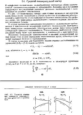

Причем тут расположение отопительного прибора.? Теплый пол идеальное решение по расположению . Но разговор то о другом . Печка практически всегда имеет вертикально нагретый стенки. И вопрос в том как теплотехнически выгоднее их нагреть сверху или снизу , затратив на это одинаковую энергию.
Vad .. возьмите наконец учебник и прочтите главу о температурном напоре.
 Размер файла:  158.95 КБ
 Просмотров:  148 раз(а)

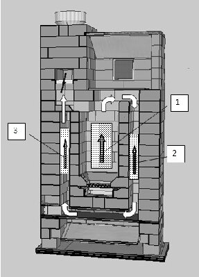

Тема была о том ... что теплотехнически выгоднее ... иметь нижний нагрев стенок печи или верхний.
Этот вопрос даже не стоит обсуждать. Но надо перейти к конкретной конструкции. Привожу конструкцию противоточки, которую я взял за основу и которую я очень подробно измерил и вдоль и поперек. Для увеличения теплоотдачи низа печи нижняя кирпичная поверхность газохода заменена на металлическую плиту. Наружная температура плиты достигает 130-150грС. При съеме тепла вентилятором можно получить примерно 1,5 кВт в течении 1,5-2,0 часов. И это все тепло идет преимущественно на пол. При этом правая вертикальная стенка имеет перепад температур по высоте (снизу вверх)30-70-100 грС. И как там печь не разогревай и не топи, цифры по температуре примерно такие. Т.е. верх топки самый горячий. Поэтому такая конструкция обеспечивает наибольший прогрев низа помещения, несмотря на то, что низ вертикальных стенок печи все-таки меньше, чем верхняя часть печи. Но это самый возможный лучший вариант.
 Размер файла:  56.84 КБ
 Просмотров:  130 раз(а)
Последний раз редактировалось: Шевяков Владимир (Сб 5 Октябрь 2024, 12:24), всего редактировалось 1 раз
