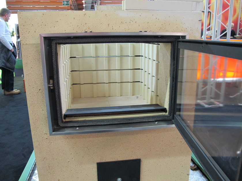

Сообщения: 10147
СообщениеДобавлено: Вс 21 Февраль 2016, 18:11 Ответить с цитатойВернуться к началу
Дачник писал(а):
нехитрая приспособа и дрова сгорают в два раза быстрей, чем на поду.
тестировал я такую штуку - пластина из нержавейки, уложенная на щель перед топочной дверцей с направлением воздушного потока в сторону топки - беспонтовая, вернее одни понты ... в общем совершенно бесполезная вещь, в плане эффективности тепловосприятие конвективной системы (вроде на форуме где то и фото было в топке банной печи)
*идею потащил с выставки в Вельсе 2014 года, но там указанная пластина стояла уклоном в сторону топки и подавала воздух на стекло топочной дверцы
По применению "кольчуги" см. тесты в теме по печи в Кузнецах, вывод однозначный ...

Сообщения: 10147
СообщениеДобавлено: Вс 21 Февраль 2016, 22:59 Ответить с цитатойВернуться к началу
Дачник писал(а):
Не надо сравнивать чугунную поделку и топку Эко+ с оребрением.
Я вам говорю за пластину, прикрывающую щель перед топочной дверцей и это не важно, с какой топкой используется. То же самое есть и RATH, найти не могу фото ...
