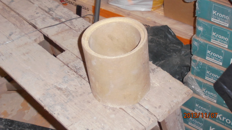

Обрезок кер.трубы остаток.
Шамот ложыли на самодельную мастику жидкое стекло мешали с МШ28 до сметанообразного состояния.ГПР был покупной.
Керамическую трубу клеили тоже на самопальную мастику.
Керамическая труба была по секциям 330мм.

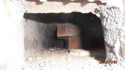

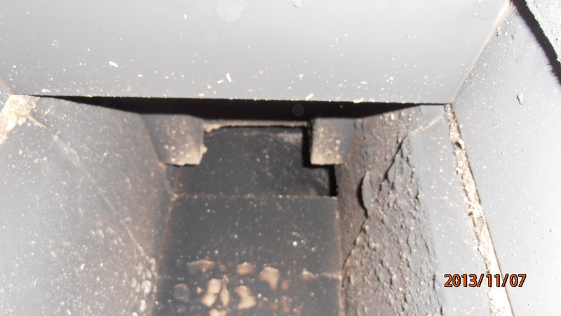

Вид через прочистку второго маленького колпака.

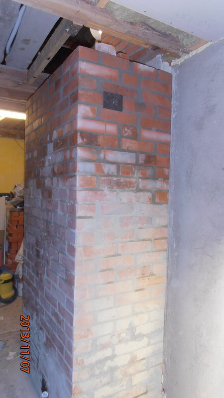

Керпич красный 25 летней давности геометрии ни какой.
Шамотный новый ША5.Процес строительства не засняли да смысл делать фото если проект реализован один в один.Перед печи проложен полностью базальтовым картоном а выход трубы во второй колпак каолинновой ватой.

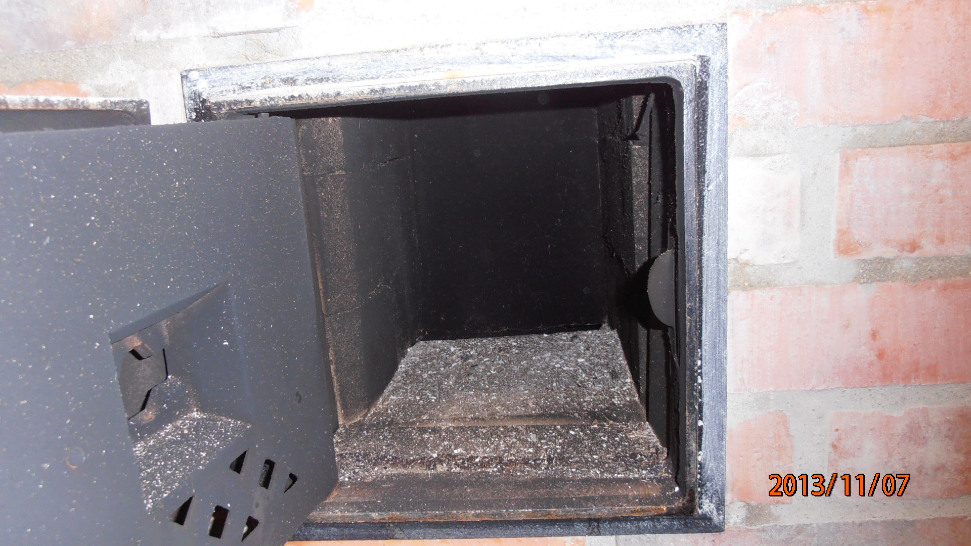

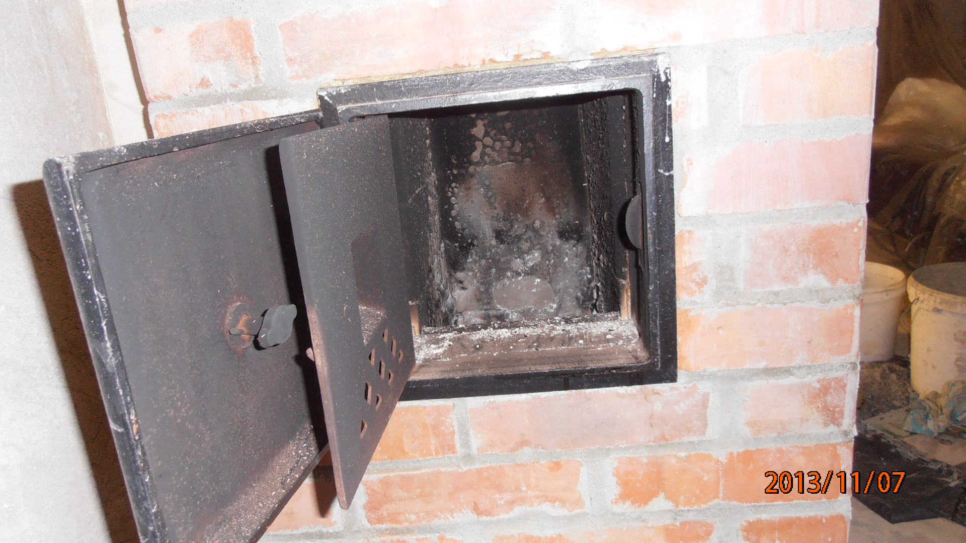

вот последнии фото.
духовка.

топка.
