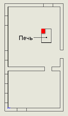

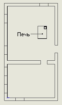

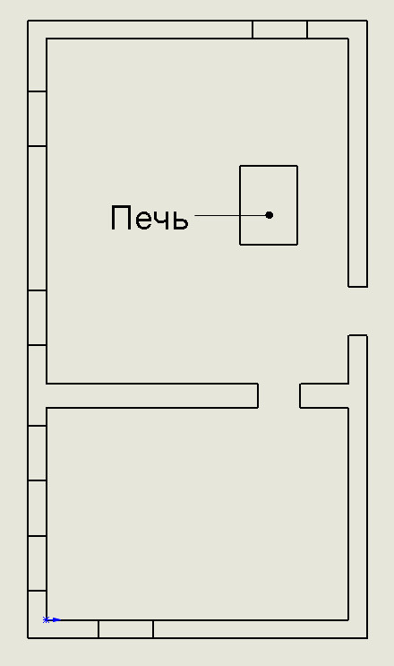

Планировка как-то так
 Размер файла:  17.14 КБ
 Просмотров:  370 раз(а)
СообщениеДобавлено: Пт 27 Сентябрь 2019, 11:33 Ответить с цитатойВернуться к началу
ээ, вообще хреново. Раньше на этом месте русская стояла. Обычно в такой хате 2 печки. второй дыры нет?

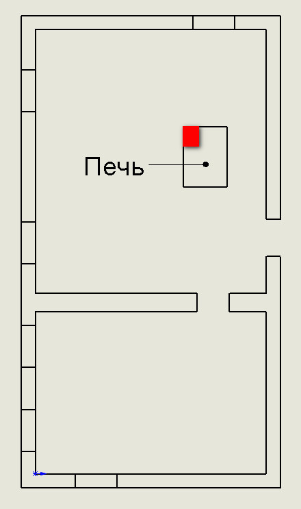

Любитель-печеклад
Сообщения: 6020

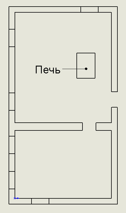

СообщениеДобавлено: Пт 27 Сентябрь 2019, 11:52 Ответить с цитатойВернуться к началу

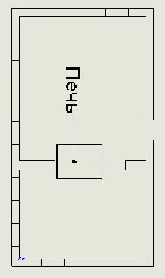

А, надо-бы - так...
откорректировано...

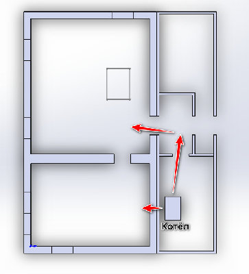

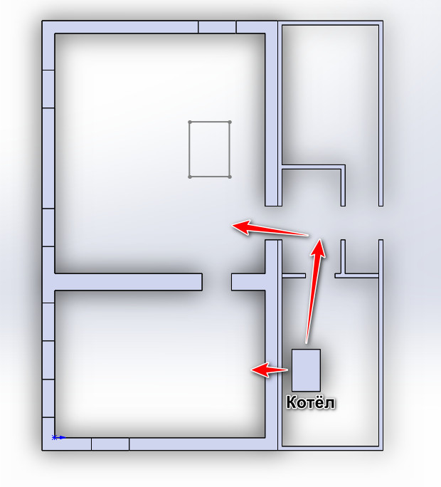

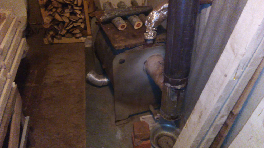

Сейчас ещё больше удивлю и насмешу.
Как сейчас отапливается дом:

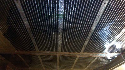

Вначале был котел и водяное отопление (10 алюминиевых радиаторов). Года 3 назад рубашка котла дала течь в нескольких местах, ремонту не подлежит. Был поставлен электрокотел 4кВт. Но основное тепло дает котел, с которого снято утепление, как большая Буржуйка. При топке 24 часа в сутки (два лесовоза горбыля в сезон) хватает. В маленькую комнату в морозы теплый воздух подается принудительно вентилятором через вентканал в стене. Плюс в маленькой комнате на потолке инфракрасная пленка. Помещение, где котел в круговую хорошо утеплено. И там стоит унитаз, а это большой плюс по утру.
Но что-то я подустал носиться с дровами круглые сутки и котел вот-вот прогорит.
Т.е. в морозы резерв источников тепла есть.

Нет, второй печки не было. Похоже изначально была маленькая изба, где большая комната. Потом пристроили маленькую (летнюю) комнату и сени. И завели всё под общую крышу.

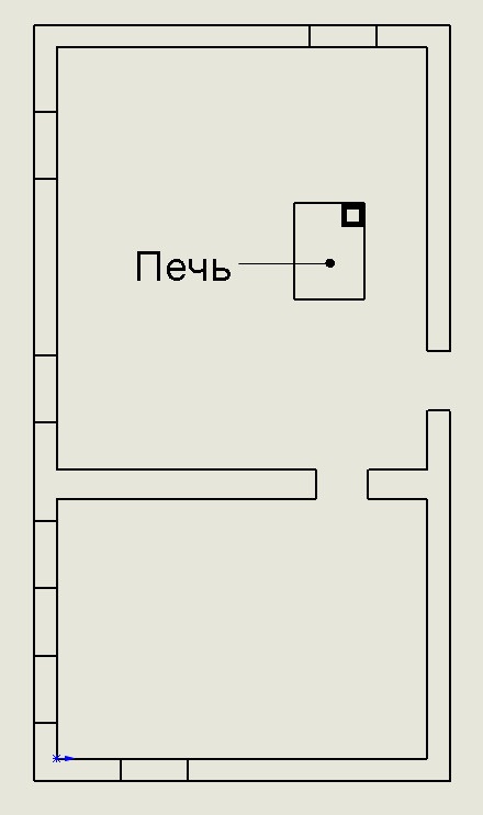

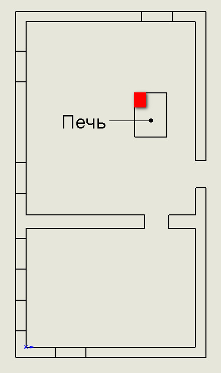

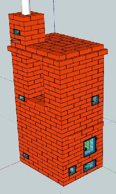

Труба именно здесь?
Тогда при Вашей ситуации 3.5-4.5 будет оптимально.
Вот только думаю, что верх будет проще сделать 2.5-4.5.
Топочная ДТ4 или ДТ3?
Мой проект посмотрели, подход поняли?

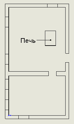

Труба вот так.
А можно "сгибридить" нижнюю часть из проекта в файле (подовую) и Вашу? Плиту убрать. Если теоретически можно, то попробую сам нарисовать.

Труба вот так.
Тогда тебе повезло.
Есть у меня проект с такой трубой.
Если будешь делать, то я его доработаю.
Дверка топочная ДТ4.
Шамота много.
Оцени свои возможности и обращайся.
Помощь бесплатна, т.е. даром.

tuomob, она, все-таки колосниковая?
А сколько шамота? У меня сейчас в наличии 60 штук ШБ-5. Остальное надо где-то искать, но, думаю, решаемо.
Сообщения: 2372
СообщениеДобавлено: Пт 27 Сентябрь 2019, 14:26 Ответить с цитатойВернуться к началу
Спереди колосник 250-180, за ним ПОД. Так удобнее будет. Хотя можно и по другому сделать. На усмотрение хозяина печи.
Сколько шамота - не считал. В проекте САМ считать будешь, если решишь строить по нему.
ДТ4 есть?

Я рассматривал вариант в простенок. Там столько своих заморочек, что опять много букв будет. Мне проще на зиму вообще маленькую комнату закрыть, если не будет хватать тепла. Да и в ней ИК пленка есть с терморегулятором. Как доп. источник эффект чувствуется, можно на ночь включать. 800 Вт х 10 часов х 30 дней х 1,91 ночной сельский тариф = 460 руб/месяц. Но Сергей, спасибо, в любом случае!
