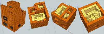

СообщениеДобавлено: Сб 2 Февраль 2013, 12:25 Ответить с цитатойВернуться к началу
Ну, вот пожалуй практически готова модель.
Надеюсь овальный дымовой канал протянет ДГ нормально.
Колпак рядом с подьемным каналом будет играть роль щитка.
Уголок над топкой охлаждается от бака и защищен шамотом.
Теперь можно обозвать печку авианосцем... Cool
Цена на ША8 выше, и у нас их купить сложно... А ШБ5 есть постоянно. Если переделывать на ША8 печку нужно перепроектировать.

СообщениеДобавлено: Сб 2 Февраль 2013, 12:52 Ответить с цитатойВернуться к началу
Переделывать ничего не нужно(перепроектировать тем более). Принцип то ясен. Просто , просто работать с обоими кирпичами, резки меньше будет.
Цены отличаются на 2 рубля. В Казани есть оба вида кирпича.

Уважаемый Владимир Солин!
Подскажите пожалуйста, я могу взять Ваш проект печи BN4 и сложить у себя в бане? Хочу получить Вашего согласия.
Сейчас у меня стоит железяка, но меня не устраивает она, я хочу кирпичную, но не хочу топить её с ранего утра, чтобы помыться вечером! А чтобы за 2-3 часа можно было её натопить, и если повезет попариться. Эксплуатация в основном весна-лето-осень. Потолок 2,0м. Размеры 2,7м на 3,1 все вместе парная и мойка. Но в процессе кладки потом хочу отгородить парную от мойки. Что скажете форумчане???
Буду благодарен за советы бывалых.
СообщениеДобавлено: Вс 5 Май 2013, 20:00 Ответить с цитатойВернуться к началу
Раз проект выложен и доступен - я не возражаю.
Однако я не просчитывал его. Все чисто умозрительно.
И топить такую печку сжигая закладки за 20 мин - не стоит... Прогрев печки, чтобы вывести топку на режим - мин 10-15 с открытой ЗЛХ, а потом протопка в активном режиме, чтобы огонь входил в каменку но без фанатизма, и с контролем по температуре отходящих ДГ - до 400 примерно.
Дальше настаивать и дожигать сажу открытием дверки каменки. И возможно открытием прочистки и каменки в парилке... для ее прогрева от каменки.

СообщениеДобавлено: Вт 7 Май 2013, 18:50 Ответить с цитатойВернуться к началу
А как правильно будет её топить: Как дрова прогорят, так закладывать новые?
Камни бы в закрытой от пламени духовке возможно расположить?
Модель экспериментальная, значит. Как думаете, вобще стоит её сложить или подобрать уже проверенную временем другую можно? Я знаю про БИК Кузнецова, но они массивные, топить их долго надо, чтобы хорошенько нагреть.
СообщениеДобавлено: Вт 7 Май 2013, 19:22 Ответить с цитатойВернуться к началу
Топить и понимать, что внешняя стенка у топки начнет прогреваться не раньше, чем через полтора часа. Пока шамот отдаст температуру красному, и пока тот прогреется...
А вот у каменки уже через час стенка будет горячей.
Нужно не ждать чудес, а знать что и когда. Использовать разогретые камни в каменке для прогрева парной.
Банная печка штука сложная... А здесь перетоп возможен. И будет как у Банкира выглядеть.
