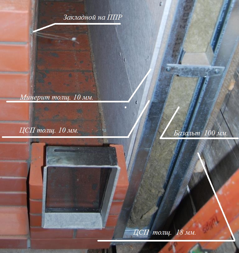

Александр Селиванов писал(а):
Не знаю как у вас, а у нас стену ведет от этой самой камеры.Зимой выгибается наружу, летом встает на место...
А у нас... Если Вы вернетесь в начало темы и посмотрите внимательно, то будет видно что стена защищена от нагрева в конвекционной камере... да и стенка к которой она примыкает , есть перегородка между помещениями, это не уличная стена.

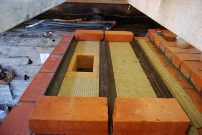

Сергей68 писал(а):
Перекрышка
Внутренний кирпичь на уголок ложиться на глину или только склеивается между собой?
(я чё-то в ступор встал)
Только между собой, под уголок класть глину смысла нет.

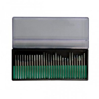

Shocked Very Happy Razz Словами не передать.Зашел в тему первый раз.Предстоит кладка печи-камина.Муза найдена.Спасибо.Какие насадки на грав. машинке.Если можно ссылку на производителя или само фото.И так и не раскрыта тайна надежного крепления декоративных колонн
Шарошки самые обычные и доступные... стоимость около 200 руб/набор, не из разряда профессиональных , поэтому ушло порядка 7 наборов.
... А тайна... пусть останется тайной Smile
