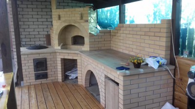

СообщениеДобавлено: Пн 29 Август 2016, 22:40 Ответить с цитатойВернуться к началу
Вот что сейчас
 Размер файла:  86.78 КБ
 Просмотров:  900 раз(а)

СообщениеДобавлено: Вт 30 Август 2016, 07:08 Ответить с цитатойВернуться к началу
Азат, красиво молодец! Но на мой взгляд очень высокий портал мангала.... Будет дым выбрасывать!

Регион: Самара
СообщениеДобавлено: Вт 30 Август 2016, 21:11 Ответить с цитатойВернуться к началу
У меня тоже были такие мысли.
Но думаю выйти из этой ситуации, если будет поддымливать.
Сделать декоративку облицовку портала, тем самым заузиться не много.

СообщениеДобавлено: Вт 30 Август 2016, 22:09 Ответить с цитатойВернуться к началу
Здорово! Очень просторная плита для пиццы и пирогов. Жаль, что только один уровень для размещения шампуров в шестке.
