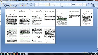

И с постулатами Г.Г. и Пуговкина А.У. по теме рециркуляции ДГ знаком ещё со студенческой скамьи и лично учинил дотошный расспрос прежде, нежели благословить сооружение новой каменки.
 Размер файла:  775.15 КБ
 Просмотров:  23 раз(а)

А Вы, Юрий Михайлович, серьёзно допускаете вероятность "недосказанности" в предыдущих 10-ти страницах :???: "Инструкции по..."
Да я вообще ничего не понял.
Написали же - швы разрушились. А печник ни при чем...
Я удивился.
*Во вложении текст у меня, к сожалению, не читается.
Но чувствую, что документ серьезный. Просьба что-нибудь сделать.
Спасибо, что прислали документ почтой.
Там тоже так и написано:
"Внешние признаки нарушения действующих противопожарных норм и настоящей Инструкции (не являются гарантийными случаями) в процессе эксплуатации данной печи: 1) разрушение кирпичной кладки, в т.ч. проявившееся в выкрашивании раствора кладочного, образовании щелей, смещении кирпичей относительно друг друга и печной чугунной/металлической фурнитуры".
Значит, гарантию на кладку печник не дает?

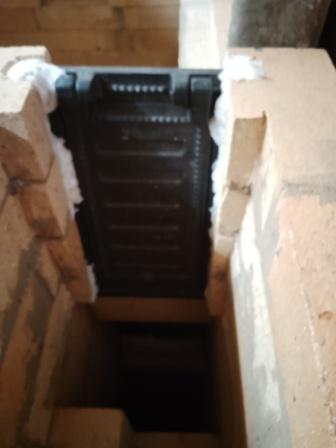

*Кстати, упомянутый в тексте взрывной предохранительный клапан во всех банных печах предусматривается?
Автором инструкции указан Александр. Расскажите, пожалуйста, о нем.
Александр является также и разработчиком этой печи?
И вообще, что за печь, если не секрет?

Странно… мне казалось, что приведённый и согласованный (для эксплуатируемой без нарушения «Инструкции по…») срок гарантийного обслуживания указан в исследуемой цитате…
Все печи каменки рисуются вот по этой схеме https://forum.stovemaster.ru/viewtopic.php?t=12590
Да, все каменки факельные с рециркуляцией факела оборудуются ВК, минимально – одним.
Печь – плод сотрудничества коллег, на К.А.А. – рисование, спецификация, проект текста Инструкции и авторское сопровождение, в т.ч. послегарантийное Razz
Александр – наш коллега, весьма достойный мастер, захочет, откликнется Confused

Взрывной клапан
 Размер файла:  21.48 КБ
 Просмотров:  11 раз(а)
