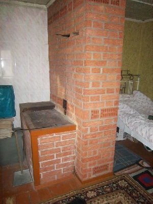

Вогнистый Владимир
Регион: Мариуполь, Украина
СообщениеДобавлено: Пн 16 Октябрь 2017, 07:18 Ответить с цитатойВернуться к началу

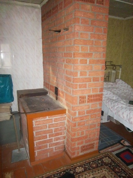

Вогнистый Владимир писал(а):
[ Сибирские немцы -и Русские печи ставили в два ребра. Нужно просто -знать свою историю пече -строения. И знать что и откуда -пошло. А все очень просто. Строились добротно и экономно
Владимир два слоя на ребро - это однозначно лучше чем один слой в полкирпича. Меньше трещиноватостей на поверхности печи будет. Лучше газоплотность будет -если швы не будут в двух слоях совпадать.Более равномерно кирпич будет прогреваться. Только в настоящее время проблема в товарном виде. Либо под штукатурку,либо под изразцы,либо кафелем как третий слой и только в домах ПМЖ.
Всегда учитываю и использую опыт предков. На снимке - дачная печь с двумя контурами . Душники и холодильники. Щиток на ребро + сетка рабица и штукатурка. Второй контур -красный щелевой /разрезанный болгаркой вдоль/ . Так что и товарный вид и лучше конвекция. Михаил Рожков -даже дверки поставил. Хотя у наших предков -все это уже было.
Печь - это душа дома!!!

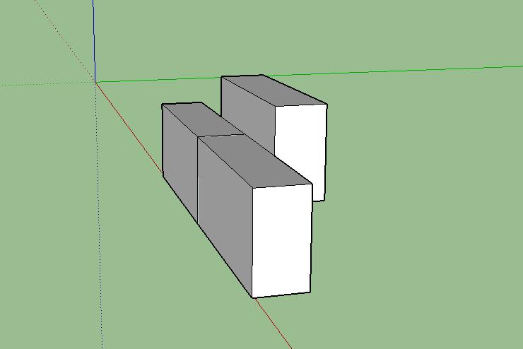

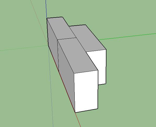

Кладку (перевязку) вы как делаете? Как на рис 1 или 2?
 Размер файла:  15.54 КБ
 Просмотров:  591 раз(а)
 Размер файла:  17.3 КБ
 Просмотров:  614 раз(а)
Сообщения: 6833
СообщениеДобавлено: Пт 20 Октябрь 2017, 12:25 Ответить с цитатойВернуться к началу
Лучше сделать как на нижнем рисунке -не будет просечки между горизонтальными рядами.
