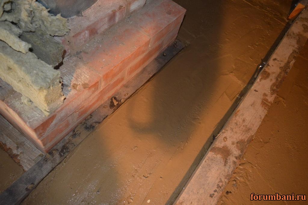

Евгений Романов писал(а):
Еще бы фото с чердака увидеть. Да и более детально посмотреть из чего и как сделан потолок.
А вообще я советов не даю, в теме я показывал свой опыт и только свой.
За советом лучше обратиться к Селивану, это он любит поучать и советовать.
потолок сделан так из парилки вверх
чистовая доска осина 5см-без зазоров
черновая доска 2.5 см сосна
фольга
крафт бумага
ГПС-5-7 см
20 см баз утеплителя- прижатого к распушке вплотную
на фото положил брусочки между ГПС и распушкой-которые потом убрал.... сверху лежит 20 см баз утепл
получается есть расстояние между распушкой и слоем ГПС и досками чернового потолка и чистового....
а есле заполнить это росстояние баз утеплителем и снизу прикрыть наличником?
Можно и так, я бы по периметру распушки на всю ее высоту сделал короб из суперизола, либо каовула и уже к нему подходил бы наличником.

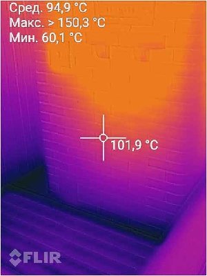

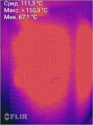

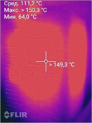

СообщениеДобавлено: Пн 26 Февраль 2018, 20:25 Ответить с цитатойВернуться к началу
Баней пользуются постоянно, каждые выходные.
Топит заказчик в пятницу вечером, а в субботу и воскресенье паримся.
В субботу саунный день, потому что температура в парной 80-85 градусов, проливать бессмысленно, проветривать для снижения температуры тоже, а в воскресенье паримся с вениками проливая парную но температура в пределах 60-70 градусов.

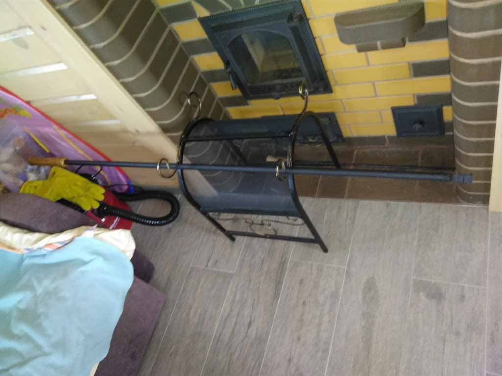

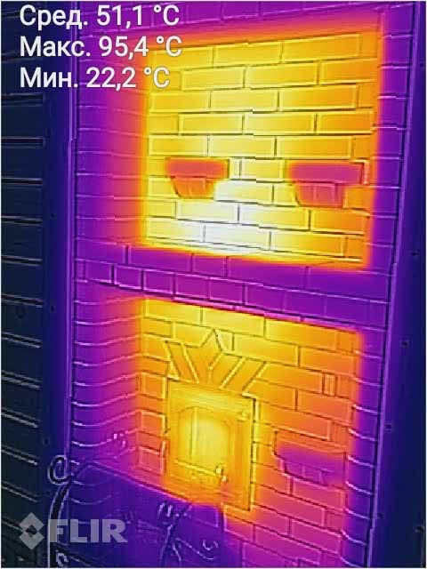

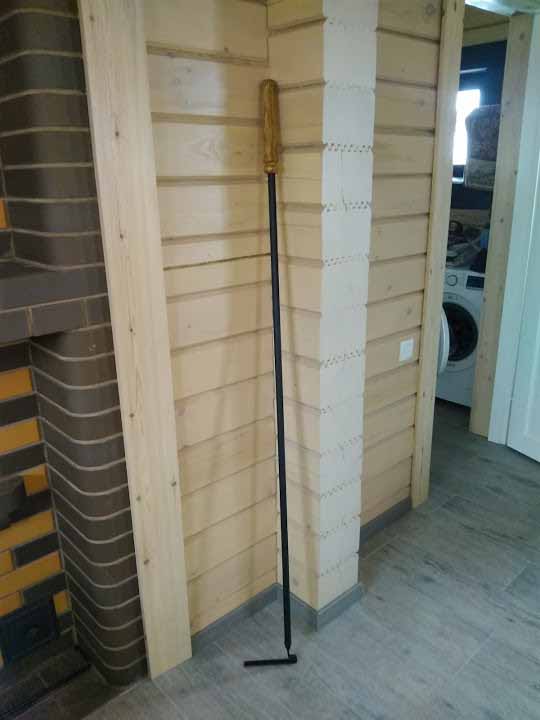

Евгений Романов
Сообщения: 620
СообщениеДобавлено: Пн 26 Февраль 2018, 20:33 Ответить с цитатойВернуться к началу
Для удобства пользования решил воплотить в жизнь длинную кочергу, сделали, теперь модернизируем.
На первых двух закладках можно пользоваться короткой кочергой, даже более удобно, а на третьей и четвертой уже в ход идет длинная.
