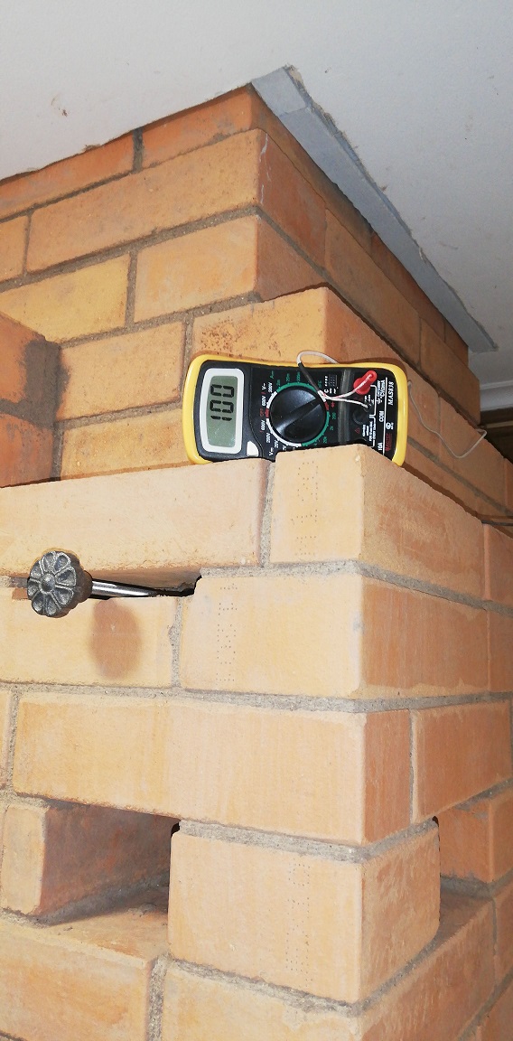

jackond писал(а):
Начинаю подумывать о термометре, уж очень хочется знать температуру на входе в трубу.
Стоит ли встраивать в трубу? был ли у кого опыт?
У меня в кирпичную кладку заложена металлическая трубочка , которая выходит в трубный канал , как раз где начинается гильза обложенная кирпичом. В эту трубочку легко вставляется термопара от обычного тестера. Это вполне рабочая конструкция.

jackond
Сообщения: 205
Регион: SPb
СообщениеДобавлено: Пт 24 Январь 2020, 07:34 Ответить с цитатойВернуться к началу
есть и простой дешевенький мультиметр, и профессиональный мультиметр, а термопары нет.
Что за материал трубочки? на сколько см в канал выдвигать?
И на сколько оцениваете погрешность измерения?
Глеб.
Vladimir-spb
Сообщения: 1501
Регион: S-Pb
СообщениеДобавлено: Пт 24 Январь 2020, 10:39 Ответить с цитатойВернуться к началу
Трубочка обычная стальная , внутренний диаметр 8мм. На самом деле , то что было под руками , то и поставил. В канал миллиметров на 5 выступает. Тестер у меня был с термопарой MAS838. Погрешность у него в диапазоне температур 0…400 1%, 400…1000 2% . Если у вас тестер поддерживает режим измерения температуры, то термопару к нему можно купить отдельно.
Спасибо,впринципе понял. Остаётся выбрать либо просверлить сендвич и вставить термометр предварительно рассчитав как загерметизировать, либо разбирать 2-3 кирпича и встраивать трубку.
