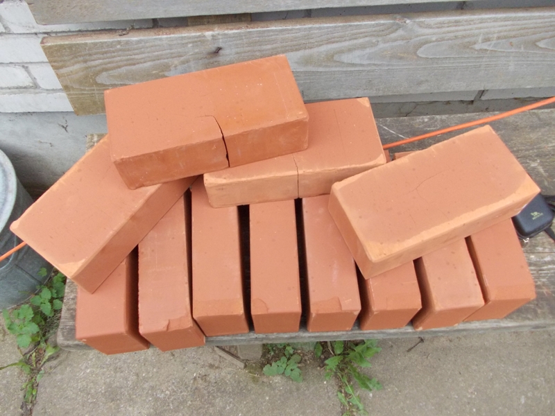

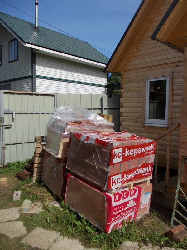

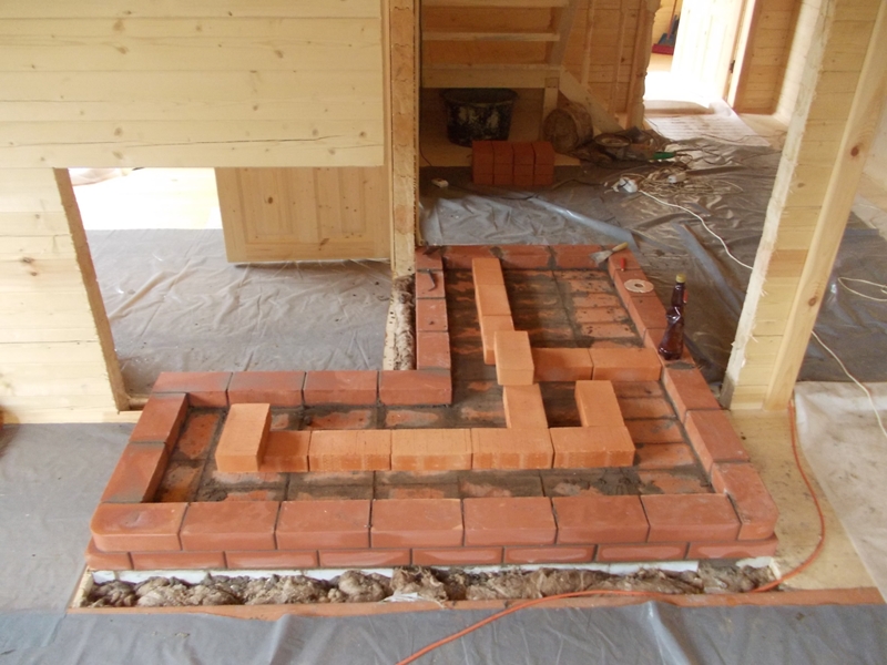

Взял на пробу Кирово -Чипецкий кирпич по 47 руб на пробу 2 падона на облицовку . Немного с одного падона браку сверху было 10-15 штук сколы и треснувшие . Соединяю с ПОБЕДА ЛСР радиусными по углам издалека вроде ничего ,печь делаю ОВИК с лежанкой посмотрим как он себя покажет.

Красный,с.ка,имеет свойство крошиться.Лицевая часть хрупкая.Задень киянкой(уровнем и тд) и всё...скол.Тычки в поддоне в середине все потертые.Какой смысл бумаги,которую они кладут...Надо картон между рядами и по периметру закладывать.
Ещё известь раз от раза.Вроде не стреляет-но отмыть не возможно.
Но!Огонь держит.Без шамота.

Кирпич оказался очень капризным при кладки сухой как газобетон , из раствора высасывает влагу если не успел сразу пристучать позже просто срывается. Толще 2-3 мм чем Победа ЛСР пытаюсь выдержать шов 5-6 мм приходится угловые заводить 8-10 мм руке не привычно . Самое печальное при осадке киянкой через положенный уже выше ряд при расшивке нашел на фасаде микро трещины хотя визуально при кладке проверяю каждый кирпич. Короче пока одни маты но будем дальше искать варианты.

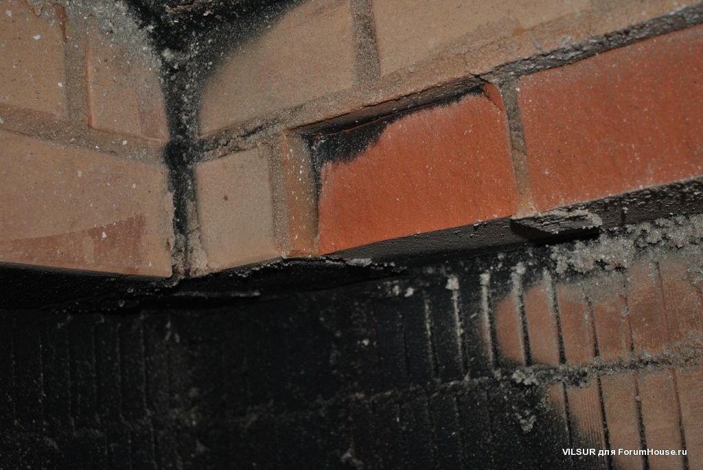

Вот что в печке из КЧ кирпича...
Сам столкнулся с некоторыми прелестями КЧ, из трёх пачек в первой понравился, во второй вскрытой сразу увидел многовато пыли - и точно, торцы затёрты, и пилится без малейших усилий, третья была не ручше... Оказывается и огонь он не терпит - трещит.

Вот в чём лично я не могу упрекнуть КЧ кирпич, так это в растрескивании. Из него даже банные печи без сердечника стоят и не гу-гу.

СообщениеДобавлено: Вс 14 Август 2016, 19:41 Ответить с цитатойВернуться к началу
Да ,Миша,соглашусь.В плане термостойкости мне тоже нравится.

Андрей ..
Сообщения: 1175
СообщениеДобавлено: Вс 14 Август 2016, 20:19 Ответить с цитатойВернуться к началу
У меня в районе каменки стоят: витебский, лоде, ядринский (пластичного формования)... и тоже ни гу- гу. Sad это я для пробы их туда применил...
Вроде как, по фото нормально стоит Surprised

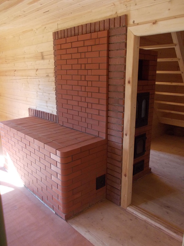

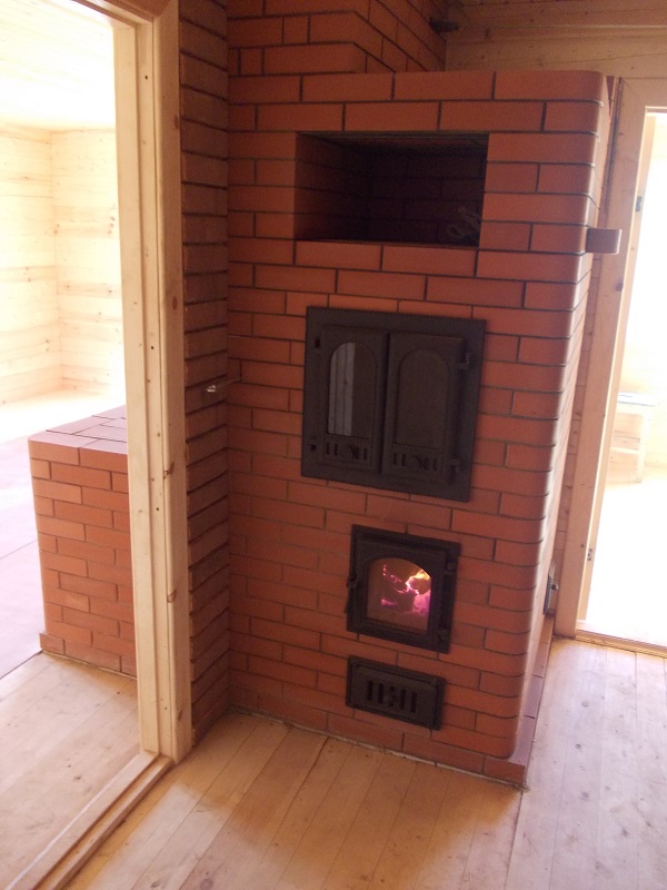

Печь с лежанкой доделал и но пару сколов на кирпичах в процессе работы действительно произошли особенно при переноски и расшивки швов. К концу третий недели к высасыванию воды из раствора привык делал по жирнее смесь ГПС .Вывод кирпичик для бюджетного класса очень ни чего из далека похож на Лоде но с Победой ЛСР стыковать сложно не знаю как они дальше с ним будут дружить .
