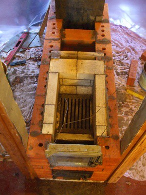

Тогда придется делать так, как делал это я в своей отопительной печи.

Ну, спасибо, утешил!!! Confused Нет, ну можно как Zika в своей Канадской печи на два этажа - на ребро красный, на ребро шамот с прокладкой между ними базальтового картона!

Евгений Докторов писал(а):
Это в корне меняет дело этот вараинт давно тоже предлагал пару страниц назад.А ты молодец шаришь когда хочешь искренне помочь жму руку Very Happy Радость Smile Cool
Всем доброго дня!
Прокладка утеплителя между шамотом и красным дает защиту красного или еще какой эффект преследуется? По логике если проложить утеплитель будет слабый нагрев красного в этом уровне. С другой стороны больше тепло будет держаться ядром Sad . Пока не могу понять.
Юрий
Евгений Докторов
Сообщения: 778
СообщениеДобавлено: Чт 21 Январь 2016, 16:13 Ответить с цитатойВернуться к началу
Всем доброго дня!
В большей степени, прокладка базальтового картона выступает в качестве компенсационного "сглаживания" на расширение шамота при нагревании, чтобы внешнюю кладку не разорвало.
Вроде теплового зазора? А почему тогда нельзя просто оставить воздушный зазор 1 см? Или может так удобней?
Юрий
Евгений Докторов
Сообщения: 778
СообщениеДобавлено: Чт 21 Январь 2016, 21:51 Ответить с цитатойВернуться к началу
Не совсем точно - зазор на расширение шамотного кирпича.
Почему нельзя? Можно и с воздушным зазором. Вставляйте 4 мм ( можно и толще - до 1 см) картон или какой-либо другой, удобный (и менее размокаемый) аналог, и, постепенно поднимая кладку, вы его тоже приподнимаете. Но чем толще зазор, тем хуже прогреваемость. Все,конечно, относительно. Смотрите сами.

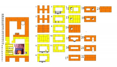

СообщениеДобавлено: Чт 28 Январь 2016, 15:05 Ответить с цитатойВернуться к началу
Так что же переделывать на футерованную топку? В принципе можно вместо шамотного кирпича, футеровать плитами, они по весу много меньше весят. Но красный положить на ребро я вряд ли смогу без уголков.
Евгений Докторов, на последнем фото рядом в печью деревянный балки?
Евгений Докторов
Сообщения: 778
СообщениеДобавлено: Чт 28 Январь 2016, 17:09 Ответить с цитатойВернуться к началу
Именно так, Оксана, стойки дверей. Но у нас с этим проще, чем у вас. Оставлен зазор 1.5 см. В нем проложена волнообразная дюралевая пластина. Насчет футеровки надо с вашим каменщиком советоваться - сможет он кирпичи разрезать вдоль и Г -образно, ну и также резать шамотный кирпич. В принципе, ничего сложного нет. А между ними базальтовый картон проложить. Вот и все!
А они выдерживают температуру и накапливают тепло?
Oksana
Зарегистрирован: Ср 6 Январь 2016, 13:58
Сообщения: 33
Регион: Est
СообщениеДобавлено: Чт 28 Январь 2016, 18:31 Ответить с цитатойВернуться к началу
]А они выдерживают температуру и накапливают тепло?
Это шамотные плиты толщиной 3 см, в отделе каминов и печей в любом строительном магазине у нас сесть.
Пока если без футеровки пришла к еще меньшему варианту подовой.
Над дверкой сделать клин, если правильно понимаю, кирпича уйдет чуть меньше + визуально красивее.
убрать 11 и 21 ряды.
тогда по кирпичам 89 шамота, красного -107 шт, общим весом 736,5 кг, + ГПС и дверка, шибер и мет. труба.
Под печь и вокруг проема будет суперизол.
Или совсем плохой вариант?
Ну так и ставьте их. Для футеровки как раз то, что надо для вашей печи.
Ниже, так ниже! Роли особой не сыграет! По клину!!! Клин, конечно, будет надежнее. Лучше все-таки обернуть дверку листом нержавейки с небольшим припуском (см. 18 шириной, длину посчитаете сами), 12 см плоскость, а там делаете разрезы по углам и отгибаете вверх и в стороны, закрепляя его кладкой. Обматываете короб суперизолом или базальтовым картоном. И опора, и красиво, и кладка ровная! Подумайте. На форумах достаточно примеров на этот счет по установке топочных дверок.
