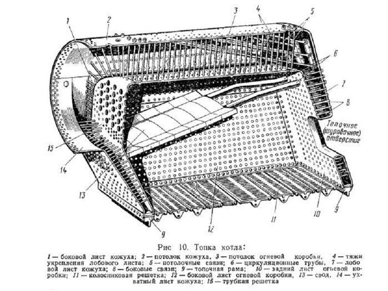

Кольчугин писал(а):
Потому и отмечены в известном ООН-овском документе как неблагонадёжные и утратившие потребительскую ценность... Не из-за избытка воздуха, а из-за низких теплонапряженностей и однообъёмности...
В этом док-те идёт речь только о бытовых тепловых агрегатах.
Кольчугин писал(а):
Только как этот свод перекладывают?
Через топочный проём.
И кстати, даже наклон этого свода, отработанный паровозной практикой, сегодня копируется практически точно - в самых современных фабричных бытовых печах. Причём независимо от того, выполняется он из тяжёлого шамота или лёгкого вермикулита.
 Размер файла:  108.68 КБ
 Просмотров:  119 раз(а)
Vad
Сообщения: 3003
СообщениеДобавлено: Чт 4 Апрель 2024, 11:57 Ответить с цитатойВернуться к началу
И отдельным постом: до сих пор человечество не создало ничего совершеннее паровозной топки с внутренним подвесным сводом - для приемлемой работы при высоких теплонапряжённостях и больших избытках воздуха.
То есть именно паровозная топка - это промышленный твердотопливный чемпион по этим двум параметрам.
И поэтому самые современные фабричные иностранные дровяные буржуйки делаются именно такими: как втиснуть хотя бы минимально терпимое качество сгорания - в железную коробку минимальных размеров? вот только так...
И точно так же эти буржуйки пролазят в местные экологические нормы: большой избыток воздуха доводит выбросы до относительно приемлемых значений, но - только такие выбросы, которые считаются относительно объёма выхлопа, который хорошенько разбавлен балластным воздухом...
И в этом смысле в ООНовском документе действительно царит бардак...
Последний раз редактировалось: Vad (Чт 4 Апрель 2024, 12:32), всего редактировалось 1 раз
Vad
Сообщения: 3003
СообщениеДобавлено: Чт 4 Апрель 2024, 12:00 Ответить с цитатойВернуться к началу
Кольчугин писал(а):
Кстати свод в паровозной топке не висит в воздухе, а вполне себе опирается на 2 водонаполненные трубки... Да и футеровка специальная... В продукции наших комбинатов по выпуску огнеупоров таких на встречается...
Эти две трубки тепла отнимают мизер, а специальный кирпич свода - обычный фигурный шамот, исчезнувший из производства за ненадобностью.
