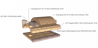

Алексей, привет! Да, внутрянка сделана из немецкого шамота.

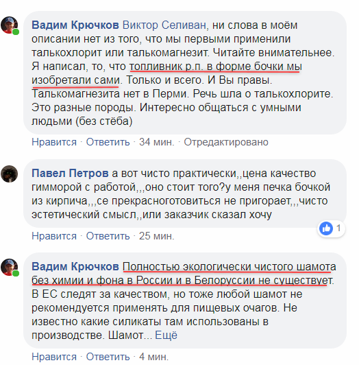

Сегодня для меня стало открытием.
Оказалось, что бочкообразный свод изобрел Вадим Крючков. Да, именно тот Вадим из громогласной АГНИ.
второе открытие дня - в РФ нет европейского шамота, их не завозят и в РБ, при том что у Вольфсхойер имеется Российский гигиенический сертификат
Но, им этого не ведано.
Читайте сами скан из ФБ

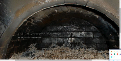

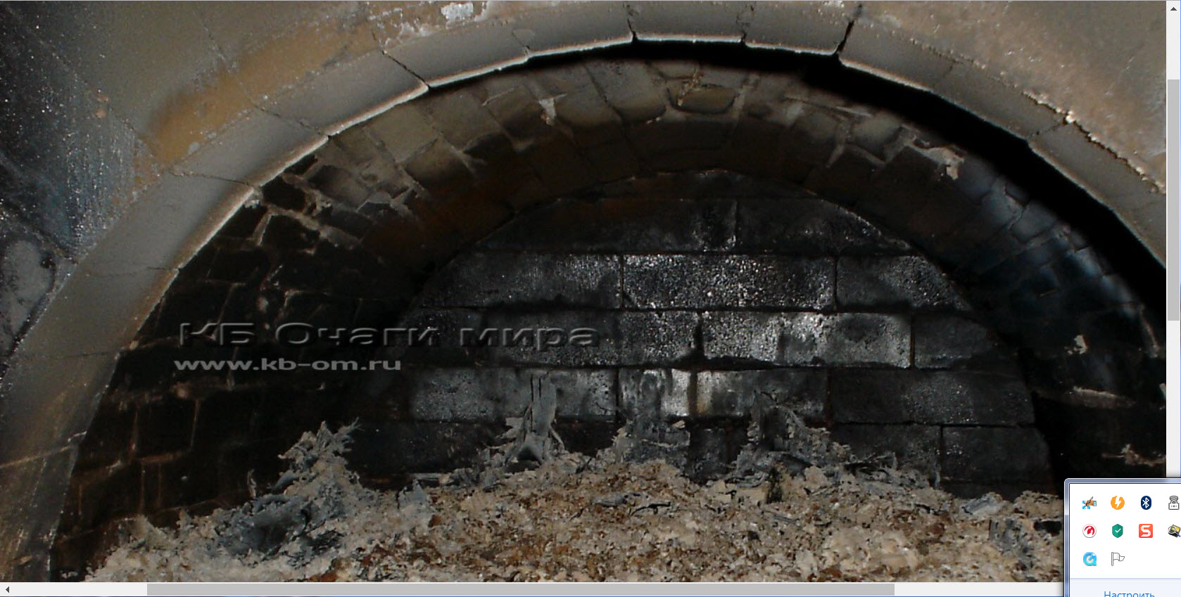

В продолжение изобретения от КБ Очаги Мира
Горнило построенной ими русской печи в форме бочки работает с неполным сгоранием и в дополнение талькомагнезит переохлаждает ДГ. На стенках горнила потеки влаги и образование кокса, а на потолке висит ... во общем смотрите сами.
 Размер файла:  231.91 КБ
 Просмотров:  976 раз(а)
Сообщения: 6020
СообщениеДобавлено: Вс 30 Декабрь 2018, 13:39 Ответить с цитатойВернуться к началу
Версии?
- горизонтальные, без подъёма, под и свод горнила, как следствие - неполное сгорание пиролизных газов, не работает газовая вьюшка;
- не чётко выраженный газовый-дымовой порог;
- влажные-недосушенные дрова;
- придушенное горение;
- недостаточное кол-во дров в одной протопке;

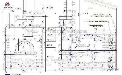

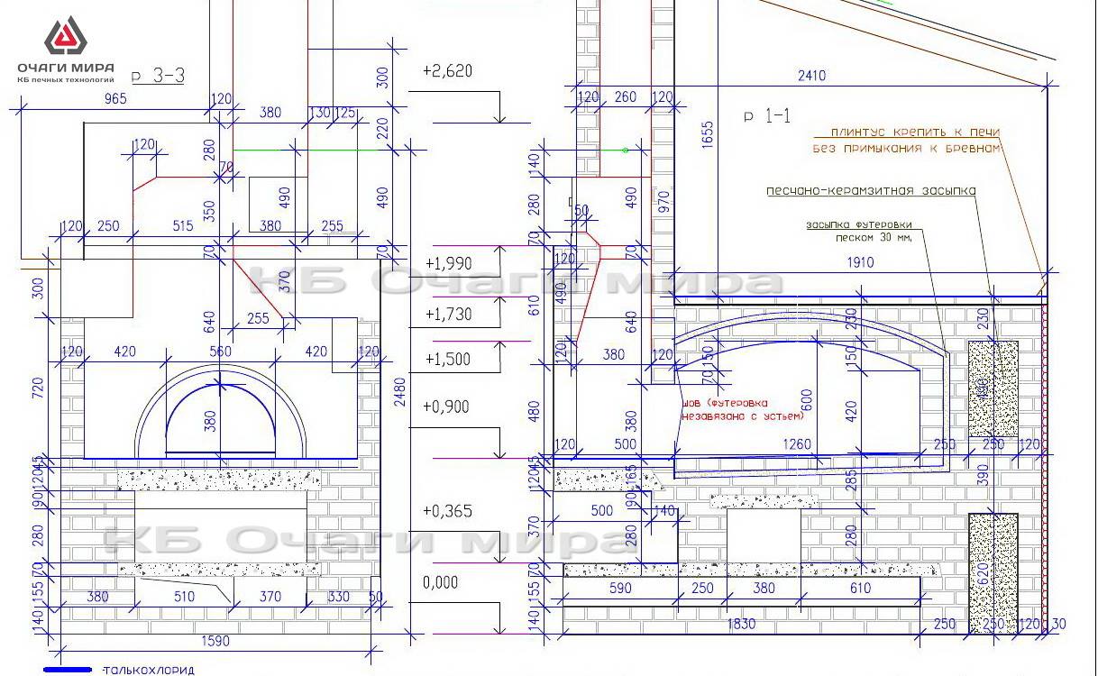

Сообщения: 10147
СообщениеДобавлено: Вс 30 Декабрь 2018, 17:30 Ответить с цитатойВернуться к началу
Версии?
см. чертеж
 Размер файла:  154.05 КБ
 Просмотров:  1205 раз(а)
Сообщения: 6020
СообщениеДобавлено: Вс 30 Декабрь 2018, 18:18 Ответить с цитатойВернуться к началу
Confused так, по чертежу, только первые два варианта и выпадают, из первоначального списка ... Sad
Так-же берёзовая береста и сосна-ель, недосушенные, в холодной печи текут...
"Чистой воды" - недотоп.
Хотя-а-а-а, был такой... человек..., да жив!!! он, не опасайтесь... так каменку факельную протапливал столбами электрическими и углём бурым... вот футеровка - очень похоже выглядела... но креозот мешал наслаждаться баней...
Сообщения: 10147
СообщениеДобавлено: Вс 30 Декабрь 2018, 18:39 Ответить с цитатойВернуться к началу
Как может быть недотоп, если со слов В.Крючкова печь эксплуатируется "на протяжении 6-ти лет жёсткой эксплуатации". И сам же он пишет - " Это не кирпич. Воду не сосёт..."
Скорее печь эксплуатировали за это время несколько раз и дровами, что под руку попало. Камень ТМ имеет свойство "плакать", когда его растапливают после остывания.
Сообщения: 6020
СообщениеДобавлено: Вс 30 Декабрь 2018, 18:51 Ответить с цитатойВернуться к началу
Так... то...ж... одни слова..ж..., насчёт "жести"...
Дрова - по выхлопу, "не царские"...
Влаги в них - чрезмерно, что и проявляет простывший ТМ, осаждая её на себе..., "...премерзкое, знаете ли, свойство-с"... (С)
Сообщения: 10147
СообщениеДобавлено: Вс 30 Декабрь 2018, 19:14 Ответить с цитатойВернуться к началу
Других фото нет. Надо понимать это лучшие ... ведь они 6 лет вели наблюдение за печью ))
Сообщения: 6020
СообщениеДобавлено: Вс 30 Декабрь 2018, 19:53 Ответить с цитатойВернуться к началу
Сам, эту фотку свода РПшки кинул в пойнт и увеличивать начал во весь монитор... остановился вовремя... меня терзают сомнения - вот это..., по границе каменных клиновых - это что... это раствор кладочный?

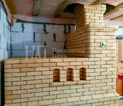

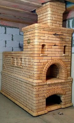

СообщениеДобавлено: Ср 16 Январь 2019, 14:54 Ответить с цитатойВернуться к началу
Заказчик попросил построить классическую русскую печь. Основное пожелание: «Печь должна быть круглой, гладкой и мягкой, вкусно готовила, и обязательно имела большую лежанку. Отопительные функции на последнем месте ».
Фундамент был уже готов, пришлось убираться в существующие габариты. Вот что получилось:

СообщениеДобавлено: Чт 17 Январь 2019, 09:12 Ответить с цитатойВернуться к началу
Николай дизайн супер как перекрышу на сводом перекрывал ?

СообщениеДобавлено: Чт 17 Январь 2019, 11:17 Ответить с цитатойВернуться к началу
Перекрыл по уголку. Дровник тоже по уголку. На мой взгляд технологично, надежно, удобно. Минусов пока не заметил.

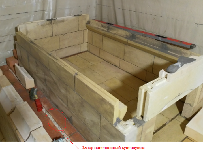

Сообщения: 6804
СообщениеДобавлено: Чт 17 Январь 2019, 18:11 Ответить с цитатойВернуться к началу

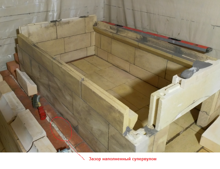

Да не вылезли минусы наверное ещё. Не пришло ещё время для минусов. Между внутрянкой и уголками есть зазор на расширение?
Kolek2012
Сообщения: 445
Регион: Нижний Новгород
СообщениеДобавлено: Сб 19 Январь 2019, 11:46 Ответить с цитатойВернуться к началу
А как же без зазора? Обижаете Виктор Владимирович, ваши лекции на МК не пропускал. Smile
Зазор начинается уже на уровне пода, см. фото. Расстояние между сводом и уголком около 5 см. Т.е. получилась реально 2-х контурная конструкция, внешний контур и внутренний живут каждый своей жизнью. Smile
