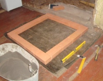

начнём, пожалуй, помолясь....
Куда бы человек ни шёл, он всегда идёт к самому себе. У него нет другого пути.
 Размер файла:  60.54 КБ
 Просмотров:  1038 раз(а)
 Размер файла:  37.87 КБ
 Просмотров:  849 раз(а)
СообщениеДобавлено: Пт 20 Январь 2012, 07:27 Ответить с цитатойВернуться к началу
начнем ..

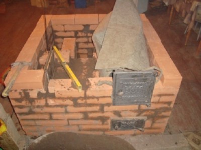

поскольку никто так мне и не ответил как может повлиять на работу печи перекрытие трубы на два ряда кладки ниже "законного" я соневался: перкрывать? не перекрывать?
 Размер файла:  21.76 КБ
 Просмотров:  908 раз(а)
Сергей Звонов
Зарегистрирован: Вт 21 Декабрь 2010, 07:38
Сообщения: 101
Регион: Псковская область
СообщениеДобавлено: Пт 20 Январь 2012, 17:33 Ответить с цитатойВернуться к началу
но нежелание поднимать уровень прогрева колпака на два ряда кладки победило...
Перекрывать!

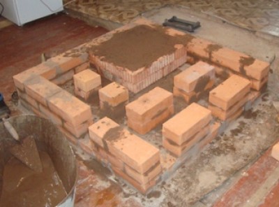

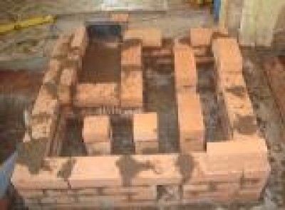

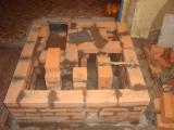

СообщениеДобавлено: Сб 21 Январь 2012, 06:01 Ответить с цитатойВернуться к началу
начинаю подниматься с колен...
первые пять рядов кладки и последние пять самые для меня противные...
 Размер файла:  55.15 КБ
 Просмотров:  911 раз(а)

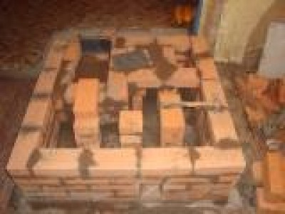

СообщениеДобавлено: Сб 21 Январь 2012, 06:03 Ответить с цитатойВернуться к началу
в общем, потихонечку растём на радость себе и любимой помощнице...

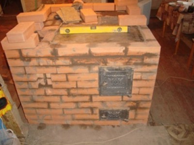

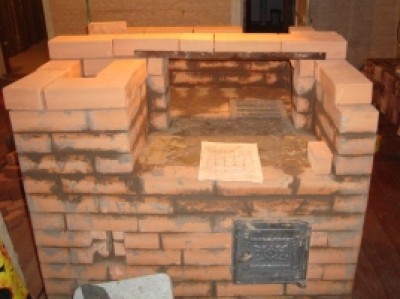

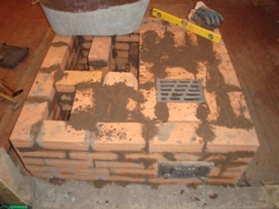

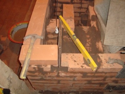

 Размер файла:  53.89 КБ
 Просмотров:  871 раз(а)
 Размер файла:  57.65 КБ
 Просмотров:  869 раз(а)

Elm
Сообщения: 1413
СообщениеДобавлено: Вс 22 Январь 2012, 15:07 Ответить с цитатойВернуться к началу
А что за проблема?

СообщениеДобавлено: Вс 22 Январь 2012, 17:11 Ответить с цитатойВернуться к началу
А что не так с ЗЛХ? Может картон проложить только... Пилить поточнее и в запилы задвижку вставлять через базальтовый картон... Surprised Smile
Под плиту четверть выбирать, но так, чтобы поменять ее можно было - или сдвиг влево, или пазы вперед для нее обеспечить... Confused Уголка спереди у плиты вроде как не хватает... Кирпичи не прочно держаться без нагрузки...
Я то обычно сразу и технологию кладки при проектировании продумываю...
СообщениеДобавлено: Вс 22 Январь 2012, 17:34 Ответить с цитатойВернуться к началу
Владимир Солин писал(а):
... Уголка спереди у плиты вроде как не хватает...
Он им устье перекрыл, а устье великовато вроде...

СообщениеДобавлено: Пн 23 Январь 2012, 06:04 Ответить с цитатойВернуться к началу
с ЗЛХ уже всё "так" - просто путался долго (лучше один раз увидеть), у плиты - пазы с запасом, уголок по плитному ряду - да, не стал класть, возможно и зря, устье великовато по желанию хозяйки, если заузить - будет ещё неудобнее пользоваться варочной камерой...
на фото оно смотрится широко, а по жизни - не очень (или это мы такие крупноформатные...)
крупный размер фото здесь вроде нельзя вставлять, не помню точно, до какого размера можно, поэтому уменьшаю до последнего...
СообщениеДобавлено: Пн 23 Январь 2012, 08:16 Ответить с цитатойВернуться к началу
В устье дверки не будет? Огонь будет лизать уголок? Не очень хорошо... Surprised
